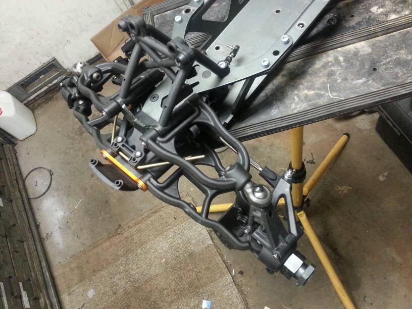

Skulle ha ihop bakvagnen ikväll me det blev mer jobb än väntat....
Drivaxlarnas sprintar var slut, och dom var inte utbytbara....innan....
Pressade ur de gamla utslitna pinnarna och borrade och gängade i stoppskruvar.
Friserade diametern på hålet så det blev lagom trögt att banka i de nya pinnarna, som jag givetvis slipade spår i för skruven.
Sen skulle jag ju bara skruva ihop allt!
Lägger till FLM hubbar bak med justerbar toe-in nu och det visade sig att brickorna som ska ställa vinkeln var fel gradtal på!
Blev tvungen att baka nya!
Lite pillande och en hel radda svordomar senare sitter dom iallafall på plats!
Re: Sv: Dave's 5B SS ☆XV☆
Post by Dave » 02 Jul 2014, 23:10
Använder långa M6 skruvar för att hålla både stenskyddet och hubben i länkarmen.....därav gängorna....

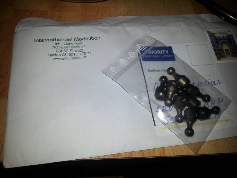

Idag trillade det ner ett brev från Tyskland i lådan.
Köpte 8st kulleder till krängningshämmarna för €12:80 inkl.frakt.

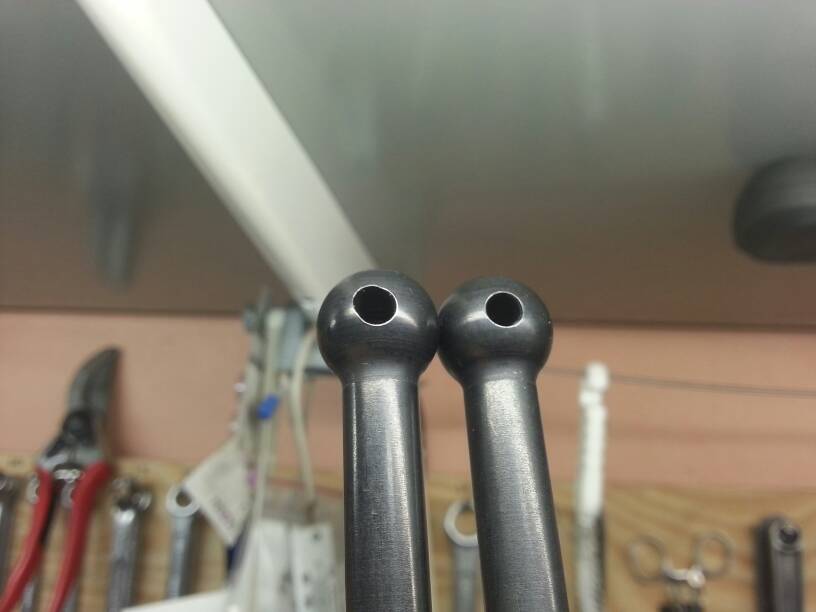

Blev istället ett mailande till Kraken och en diskussion om drivaxlarna.
Jag fick en axel som var skrot och den andra med vad jag anser vara för stora hål.
Pinnarna är 3,97mm och hålen 4,16-17 vilket ger på tok för stort spel för mitt tycke.
Kraken anser att det är normalt.
Spänner jag fast pinnen i skruvstycket kan jag röra andra änden på drivaxeln 3-4mm.
Här är en bild på skrotet till vänster och den med för stort hål till höger.
