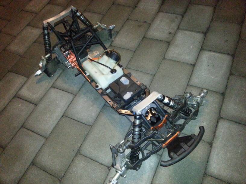

Baja nummer 11 ska väl också få en tråd!
Det här blir lite av en blandning av lite av varje....
Modified 5B rear chassi
TR v1 koppling
FLM CVD drivaxlar
Hostile hubbar 3°
UberRC extenders bak
TR rear shock brace
TR front shock brace
TR top plate + tranny plate
RPM länkarmar runtom
RPM frontbumper
RPM takbåge
Integy kolfiberbroms
Integy styrspindlar
Och spisen blir min RCMK.
Pipan är inte bestämd än, men troligtvis hamnar det en sidmonterad GBE sidebleed på den senare.

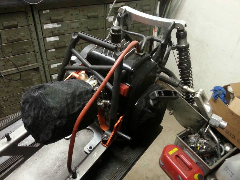

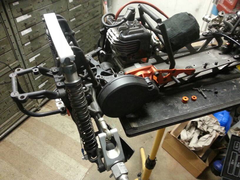

Post by Dave » 10 Feb 2014, 21:43
Ujj....längesen det hände nåt här nu.

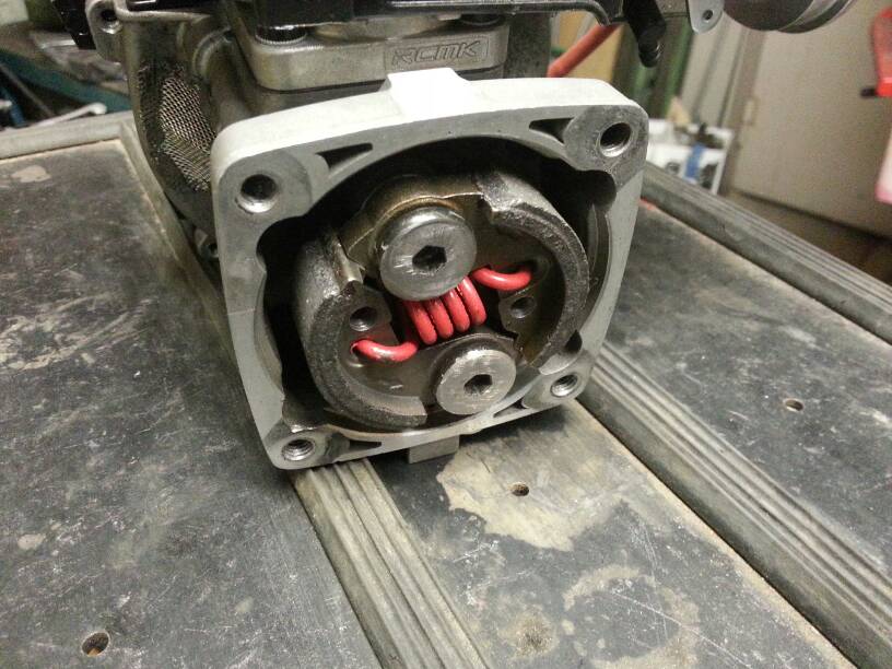

Motorn har fått ny koppling och en hel hög med nya prylar.
Håller just nu på att montera motorn i bilen och ska väl försöka ha den körduglig inom nån vecka.
Tändspolen är förberedd för killswitch och den dyker väl upp snart också.
Alla delar finns liggande och det är bara tiden som saknas!

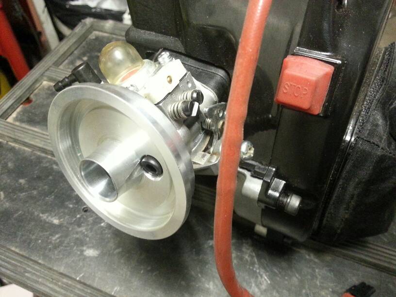

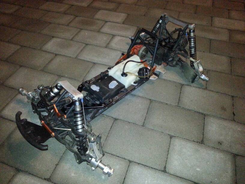

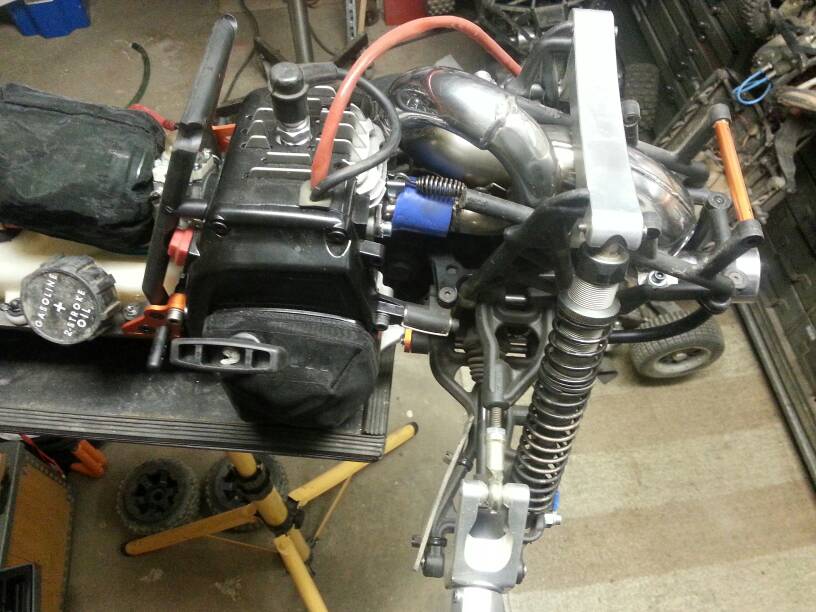

Idag har jag fått monterat pipan och servon också!
Nu närmar det sig!
Dyker väl upp en ny radio till den här i början av veckan som ska monteras ihop med en killswitch osv.

Re: Sv: Dave's HPI Baja 5B SS #11
Post by Dave » 16 Feb 2014, 19:38

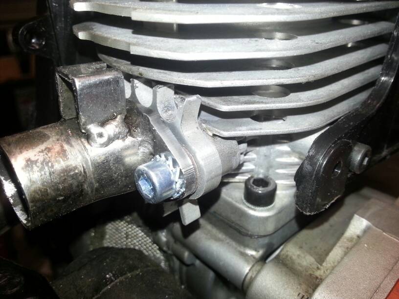

Kröken gick inte att montera på RCMK cylindern utan att kapa ur antingen kröken eller kylflänsarna på cylindern.
Gillade inget av det, så det blev en moddad x-port emellan.
Post by Dave » 16 Feb 2014, 19:40
Och så vips satt det en pipa på bilen också!
