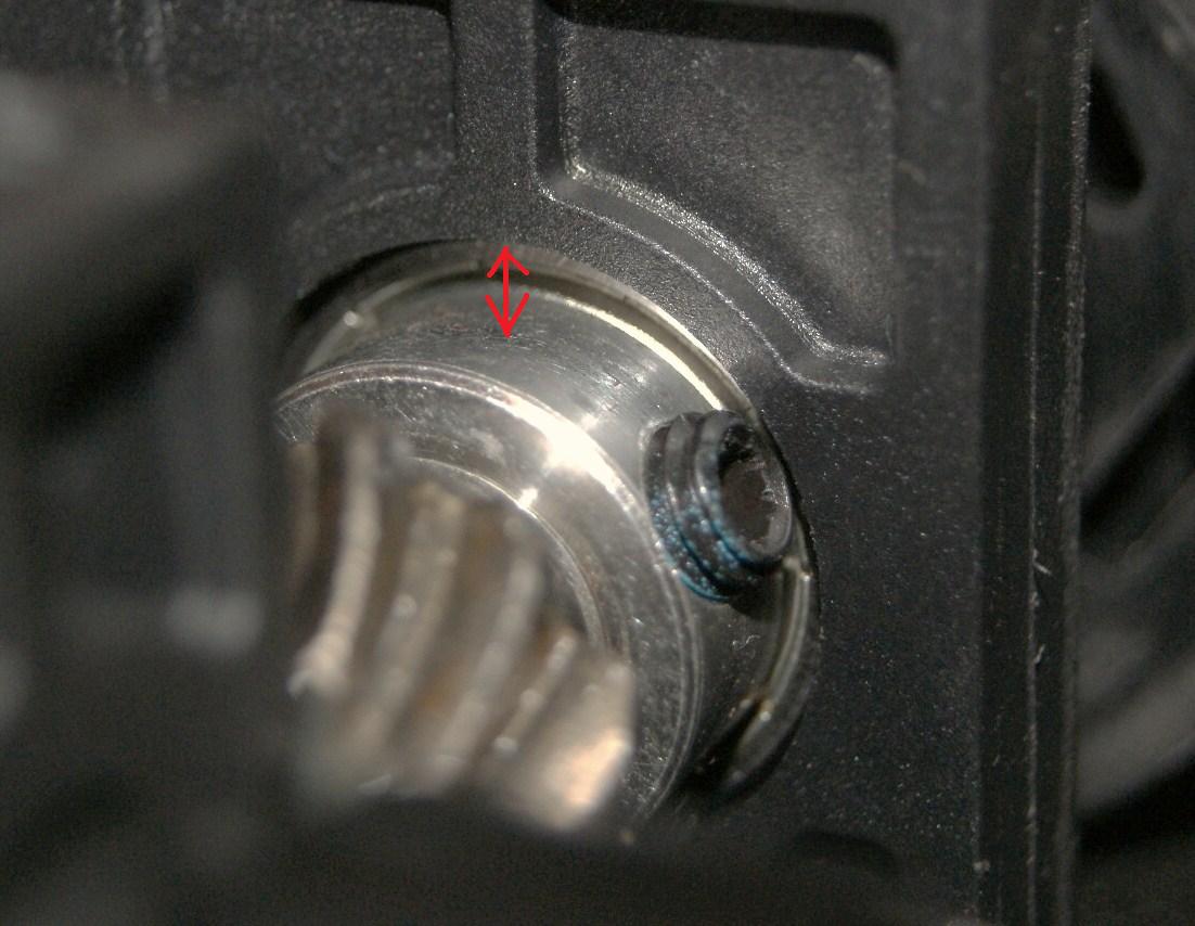

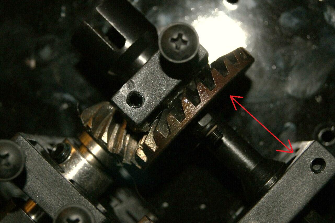

Re: VaranMickes Fs

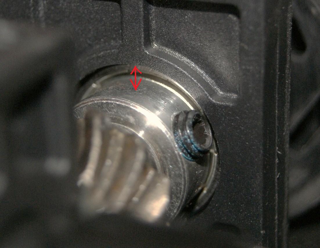

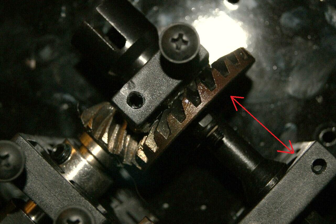

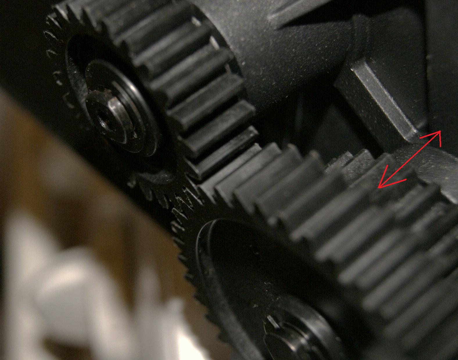

Sorry för klen uppdatering. Har haft ganska fullt upp på jobbet mm så därför har jag inte hunnit lagt upp några bilder än. Men nu kommer de lite gott. Bilen är nerskruvad nu å lite småfix kvar att göra innan den i alla fall ska vara redo för inkörning sen får jag uppdater delar på den efter som tiden går
Tänkte sätta dit HPI luftfilter kit
Lika påse för luftfiltret och för dragstarten
Lika kommer det bli byte av alla lagren förutom den inne i växelhuset samt dom i motorn. Täta botten av växelhuset ska jag med göra samt fetta in det.
Mittendreven på gearplaten går att jucka på lite fram å tillbaka, väldigt lite dock men den lär nog fixeras. Lika med axeln som går till piniongen på mittendiffen går att jucka på, dock inte fram å tillbaka utan upp å ner. Biten som ska omsluta lagret sluter inte tätt som gör att hela lagret glappar å de ska fixas på något bra vis, kom med förslag
Krondrevet på mittendiffen går med att skjuta fram å tillbaka minimalt. Den rör sej väldigt lite, tror den komemr bli stabilare när allt kommer på plats som skruvas fast i fästet den sitter i.

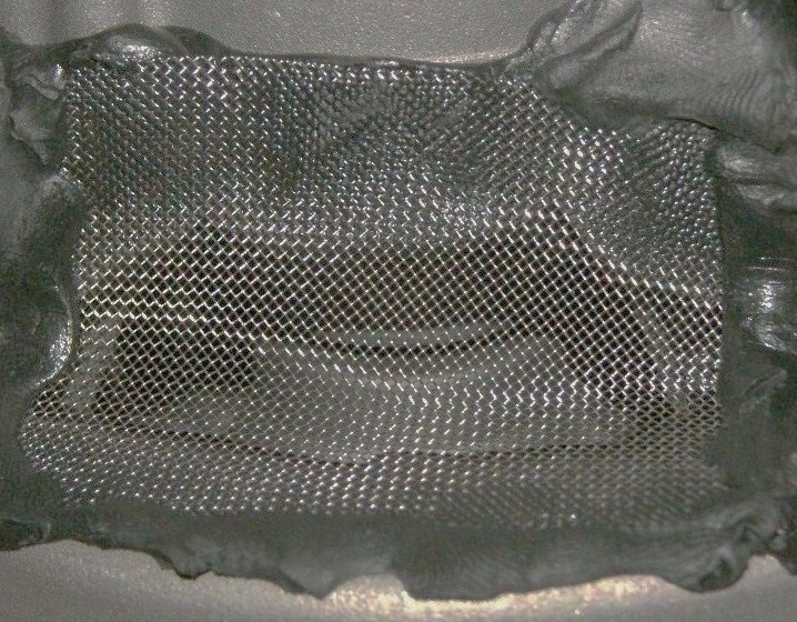

Här kommer en bild på nätmodden
Har använt mej av hundkött som är en form av häftmassa så nätet går att ta bort om man behöver byta det eller dylikt. Sitter som satan men ska finas till lite så de blir lite finare för ögat

Att krondrev och piniong kan röra sig innebär att risken för att det kuggar över är större.....
Och att hela lagren rör sig i lagersätena är rent förödande.....kanske funkar kemisk metall att fylla med, men det kan vara enklare att köpa en ny plastdel och hoppas att den är bättre....eller alu !
Hundkött har jag aldrig sett innan.....hur ser den förpackningen ut och var köper man det ?

Ja du plastdelen går nog att byta ut. Men boder ju vara enkelt som fan å köra ett tunt lager epoxylim å fila till sätet så de håller lagret tättDave wrote:Att krondrev och piniong kan röra sig innebär att risken för att det kuggar över är större.....

Ja du bra fråga om hur förpackningen ser ut. Vi får hem stor pack till jobbet i lådor ^^ Starkt som fan å skit fin häftförmåga samt värmetåligt. Vi kör det i autoklav i 125c å motorn på bilen har hunnit smällta till en sörja innan den påvärkar hundköttet när de kommer till värme
