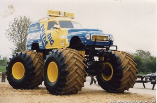

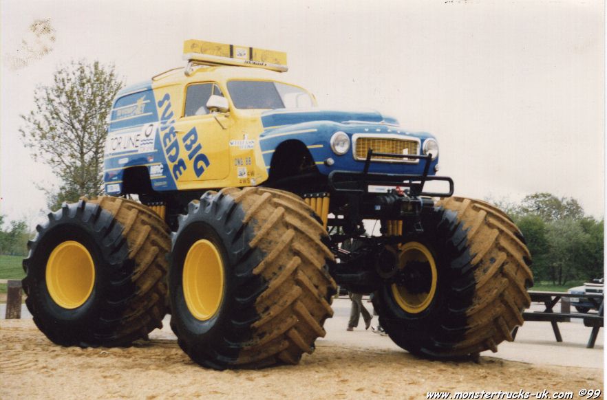

Kom å tänka på Big Swede härifrån på en gång jag såg ditt projekt :)
