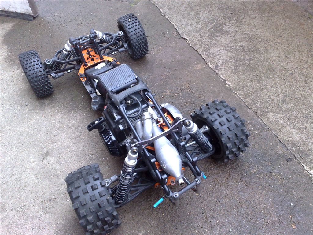

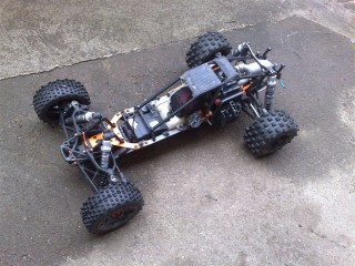

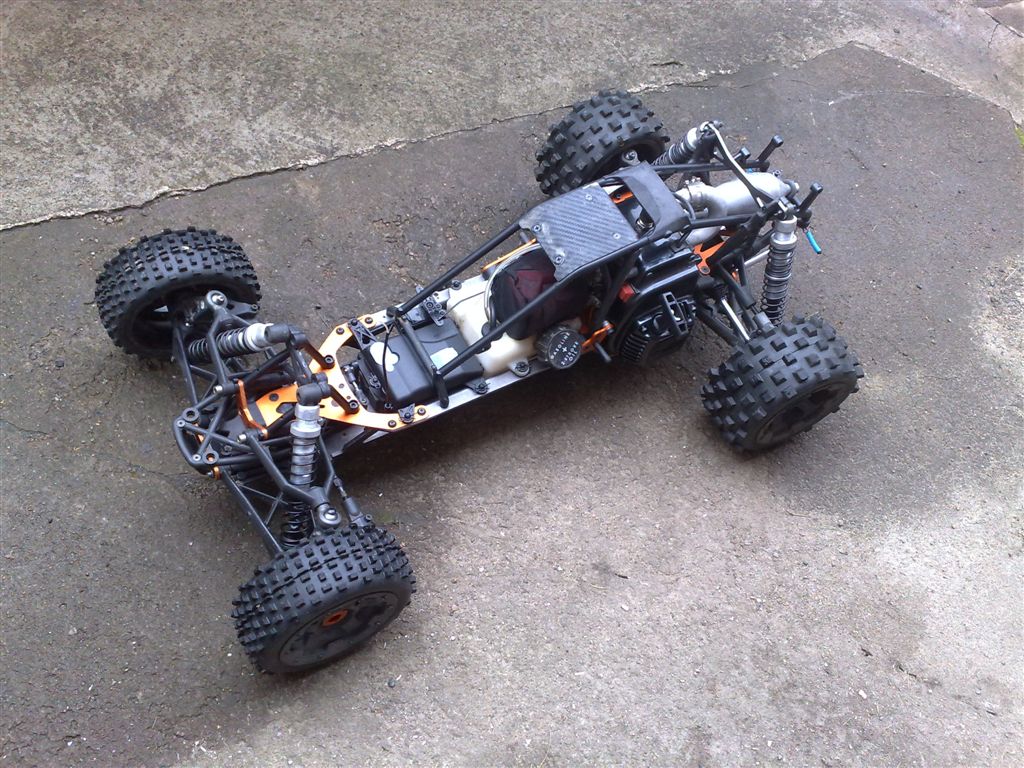

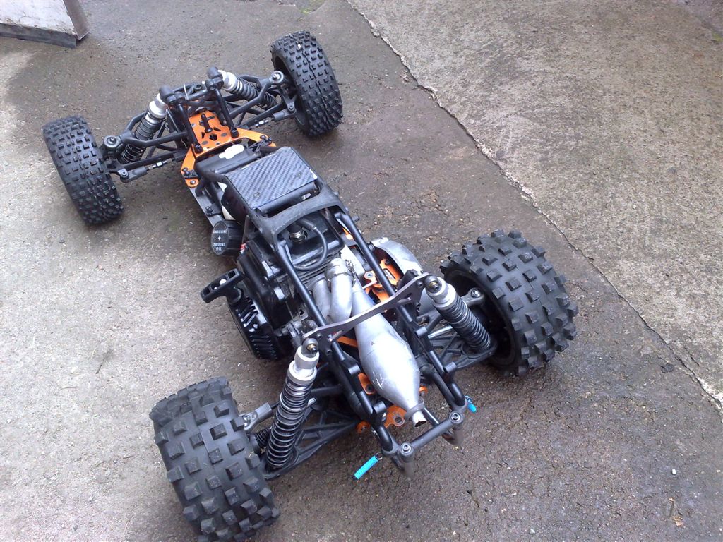

Med mycket tur och tack vare mitt tvångsmässiga samlande på allt och inget, är denna skapelse nu faktiskt provkörd.....
Det enda jag saknar är staget mellan fästena till vingen, och plastbiten ovanför lagerhållaren till layshaften (spuraxeln).....den som täcker baksidan av spurdrevet.
Men bilen är komplett och klar för bash när karossen är lackad.
Har inte bestämt om jag ska lacka den själv, eller sälja den så nye ägaren får göra det efter eget sinne......

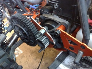

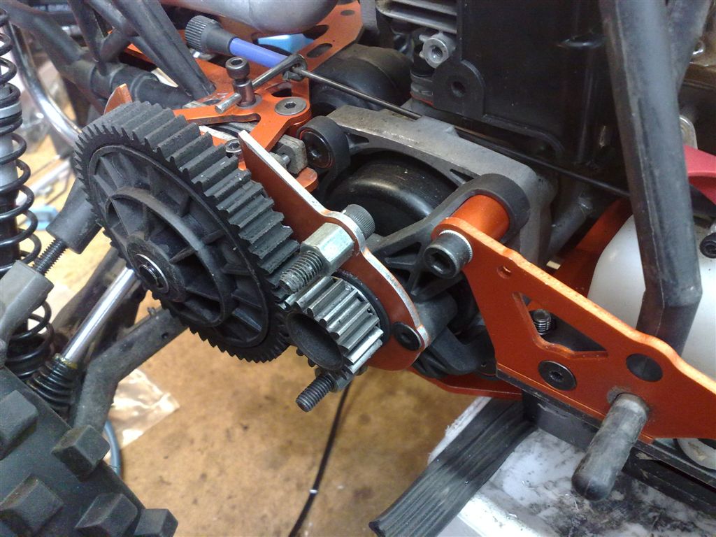

Saknade låspluggarna till drevkåpan, men har aldrig gillat den konstruktionen, så det blev en liten mod på det.....låser den med 2st låsmuttrar utanför kåpan.
Lite mer bilder i samband med provkörningen:
