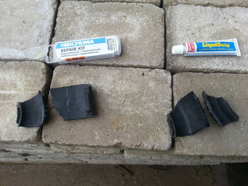

Under bashet med min 50cc i Kilanda i helgen sprängde jag ett bakdäck.
Sedan tidigare vet jag att Loctite 406 funkar fint att limma gummi med, och gjorde ett litet test med det jag hade på hyllan....
Biltemas cykelreparationskit, Loctite FlexGel och Liquisole
Klippte bitar av ett bakdäck till en 5T och limmade för ett dygn sedan.

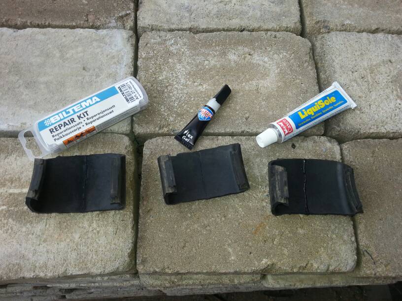

Började lite skeptisk med Loctite. Detta lim är ett multilim för plast och gummi mm.mm.
Hade tyvärr inget 406 kvar.
Funkade inget vidare.
Visst satt det bra, men gick utan problem att dra isär.
Liquisolen bettar brutalt och ger en bra fyllnadsförmåga och flexibel skarv.
Här krävdes det mycket slitande innan bitarna släppte.
Tål väl att tillägga att det egentligen ska härda upp till 48h beroende på tjocklek, men eftersom man kan bygga upp flera cm med gummi av detta anser jag att max 1mm fog hade härdat klart.
Biltemas lagningskit för cykelslang blir hårt och knäcks när man bryter i det.
Jag tror dock att det bara gäller allt som hamnat utanför, för jag lyckas inte dra isär det.
Tro mig, jag har verkligen försökt!
Slutade med att jag drog sönder stommen i däcket!
