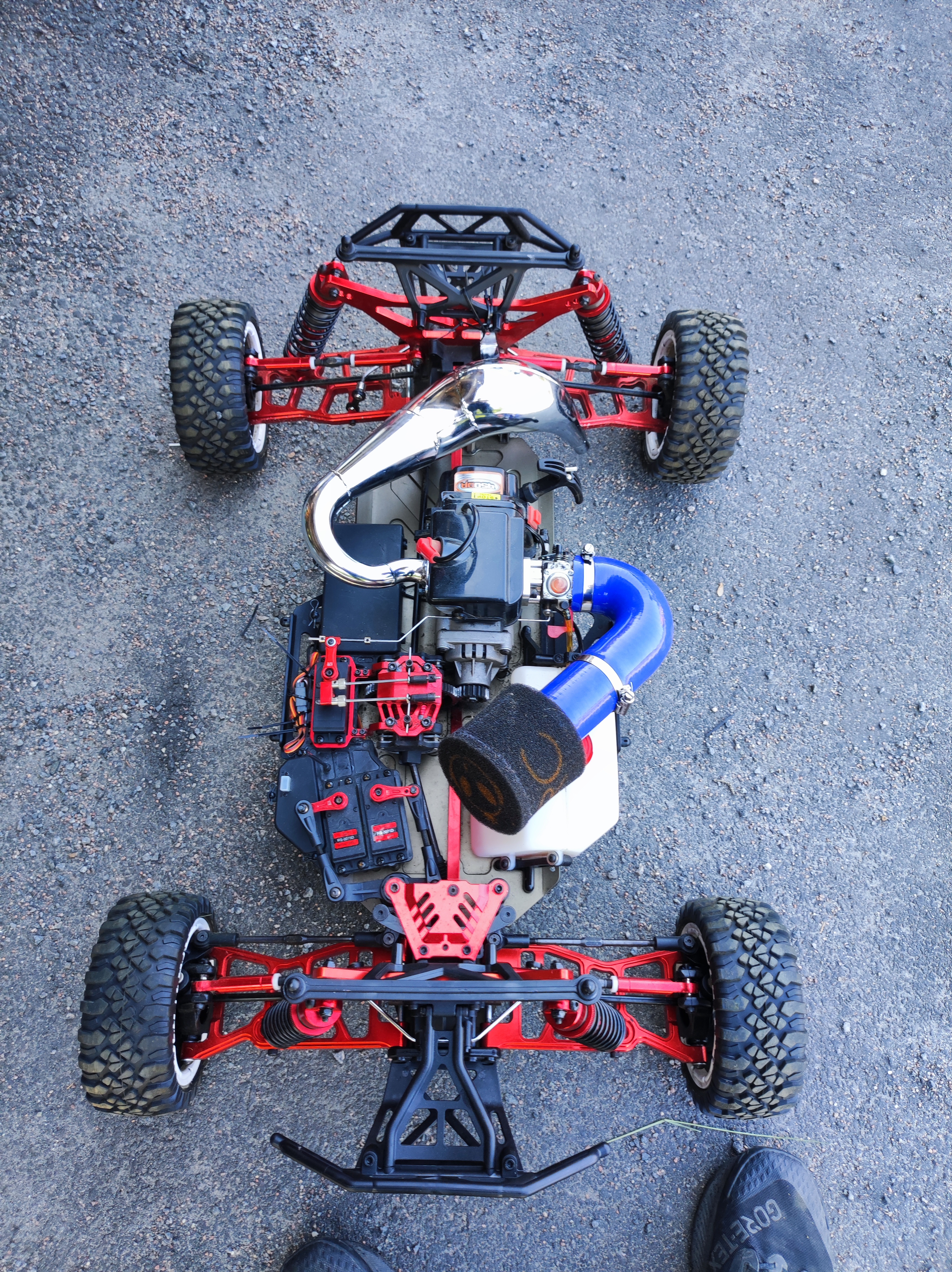

Har fått ett dilemma när vädret blivit mkt varmare ute med att Gas/broms servon flippar ur efter ca 15 min körning.
Håller i som sagt 15min sen är den nästan brännhet och får luften ifrån motorn blåser rakt emot servon... Lindat avgassystemet med avgas bandage vilket hjälpte lite och bytte mottagaren för säkerhets skull om det var den som spökade
Det som skrev är att den börjar "rycka" och rör sig fram o tillbaka okontrollerat. Ger jag gas så tvärbromsar den tvärt efter nån sec.
Någon som har nåt bra tips på hur jag kan isolera servon från värmestrålningen ? Är en Rovan Xlt och har testat 2 olika märken på servon med samma resultat efter 15 min

Försök göra en värmesköld som leder ut all luft som blåser ur motorn, utanför karossen.
Detta var helt avgörande för att te.x. Losi 5ive-B skulle gå att köra med ordentligt.
I min tråd om min "Railgun" kan du se hur jag löste det...

Tänkte även klä servon med värme reflekterande material... Lr tror du jag kaplar in värmen från servon bara då o förvärrar det ?
