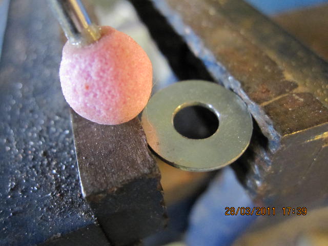

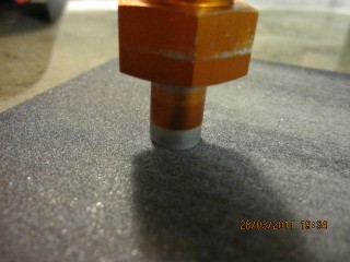

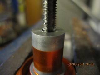

Gänga med M5 och lite olja
Våtslipa, ca 3 tag sedan rotera
Så här blir det bra;)

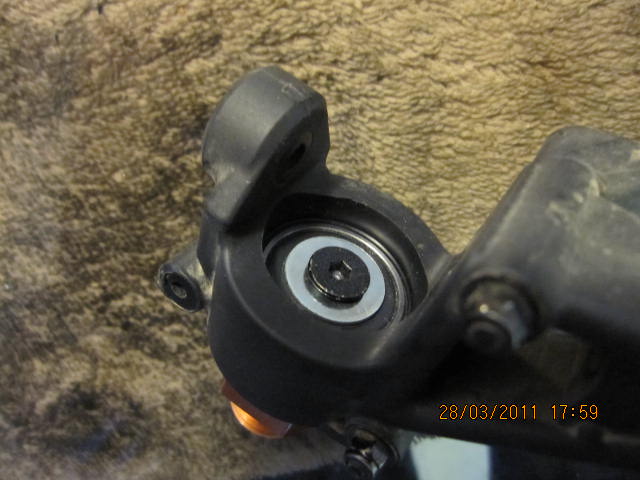

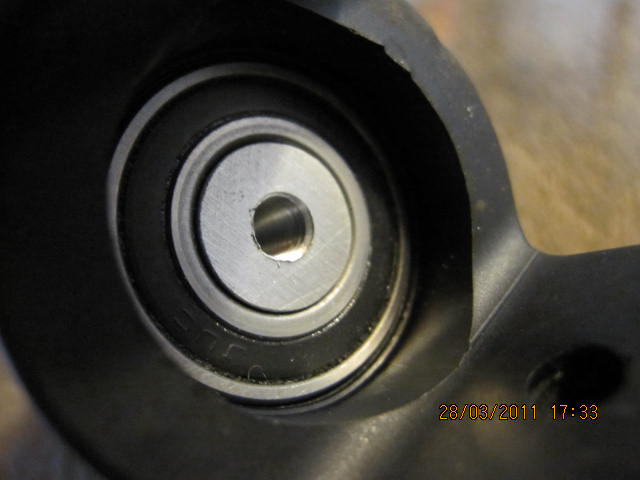

Brickan fick bli vad jag hade;) Försänker så den inte far runt.
Färdigt! Inget "spel"! Glöm inte Loctite.. Riktigt nöjd faktiskt;)
