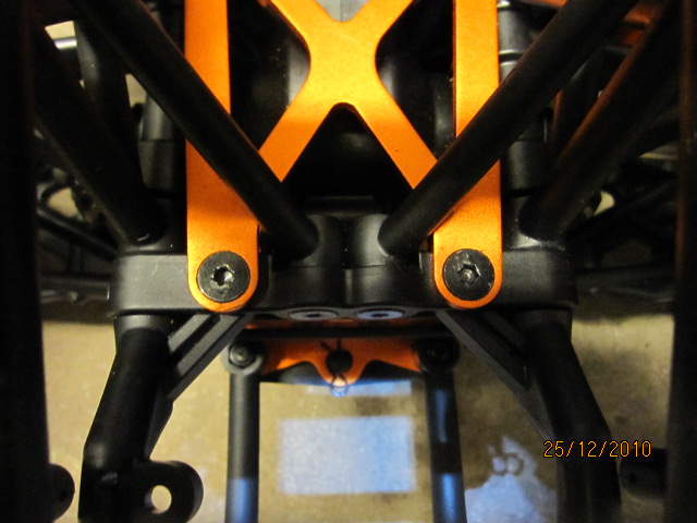

Hur får jag bort dessa?
Jag har satt de med loctite. Som ni vet sitter de i ankrande muttrar undertill, vilka nu slirar när jag försöker lossa skruvarna. De går inte komma åt för att kapa. Går detta att lösa eller gäller vinkelslipen typ;(

borra upp dom funkar alltid eller såga ett spår i den och prova med en skruvmejsel

lägg lödkolven på skallen en stund så den blir varm och pröva sedan igen! brukar funka för mig!
ett rakt spår för platt mejsel underlättar efter du värmt!

Eftersom muttrarna snurrar i plasten, är ju plastbitarna redan kass, och då är det inget annat att göra än att klippa / skära sönder plasten för att komma åt muttrarna.....
En Dremel gör jobbet fint, och då kan du även kapa upp ett spår för en spårmejsel istället.
Det är väl M5 ?
Själv skulle jag försöka borra ett 5mm hål i skruven ända ner till muttern.......men det är ju jag det ;)

Jo, plasten är ju delvis kasst iom att den inte ger mothåll. men viss friktion ger den fortfarande. Hade jag bara fått loss skruven ur muttern kan jag fortsätta använda det. Har provat värma med kolv men gav för lite värme, och jag har ju väldigt lite mothåll att arbeta med;(
Har köpt ny koppling men kan alltså inte montera den innan jag löst detta!

Tror inte jag kan borra, Skiten kommer bara snurra för mig.

nu vet jag inte hur det ser ut, men om du kommer åt muttern med en mejsel kan du ju försöka kila fast muttern i plasten.

Jag skulle nog borra av skallen på skruven.

Jag röstar också för att bprra bort skallen. Efter du gjort det är det bara trycka ner bulten med en annan bult eller nåt.

jag har råkat ut för samma sak.Det enda du kan göra är klippa bort plasten runt muttern och sedan ta en näbb tång och hålla i mot med. Och nästa gång så använd inte locktite på nylock mutter.
