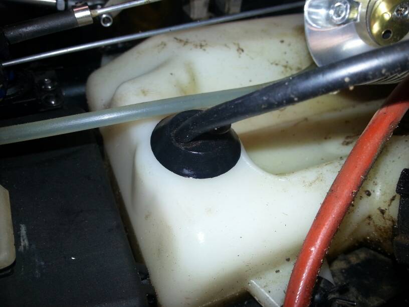

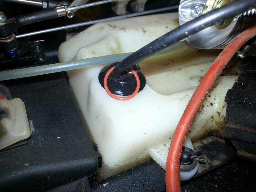

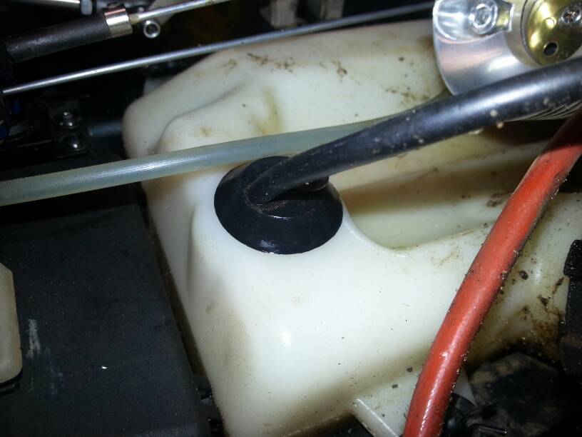

En grej som funkar bra att täta genomföringen till tanken med är en vanlig o-ring från en stötdämpare.
Trä den över slangarna och lirka in den under gummit bara!
