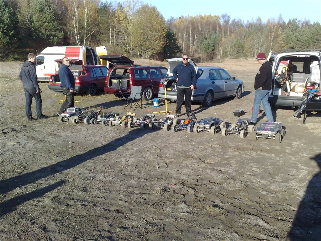

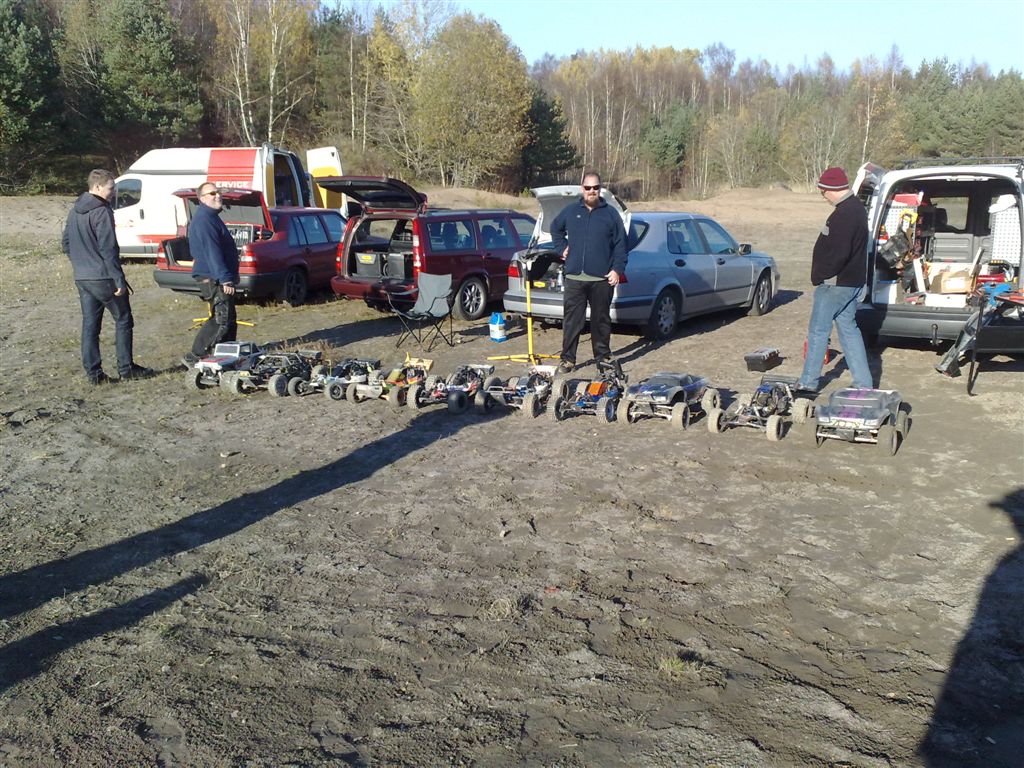

Helt otroligt, men det blev ju ändrade planer för min del och det begav sig till Hawaii hålan illa kvickt :)
Väl där i krokarna så blev de käk på lokala pizzerian sen vidare till Hawaii...
Detta trevliga gäng stod på "startlinjen"
Detta blev dock den enda vettiga bilden jag fick fram, blev inte ens nånting filmat (dålig stil BajaGute) ;)

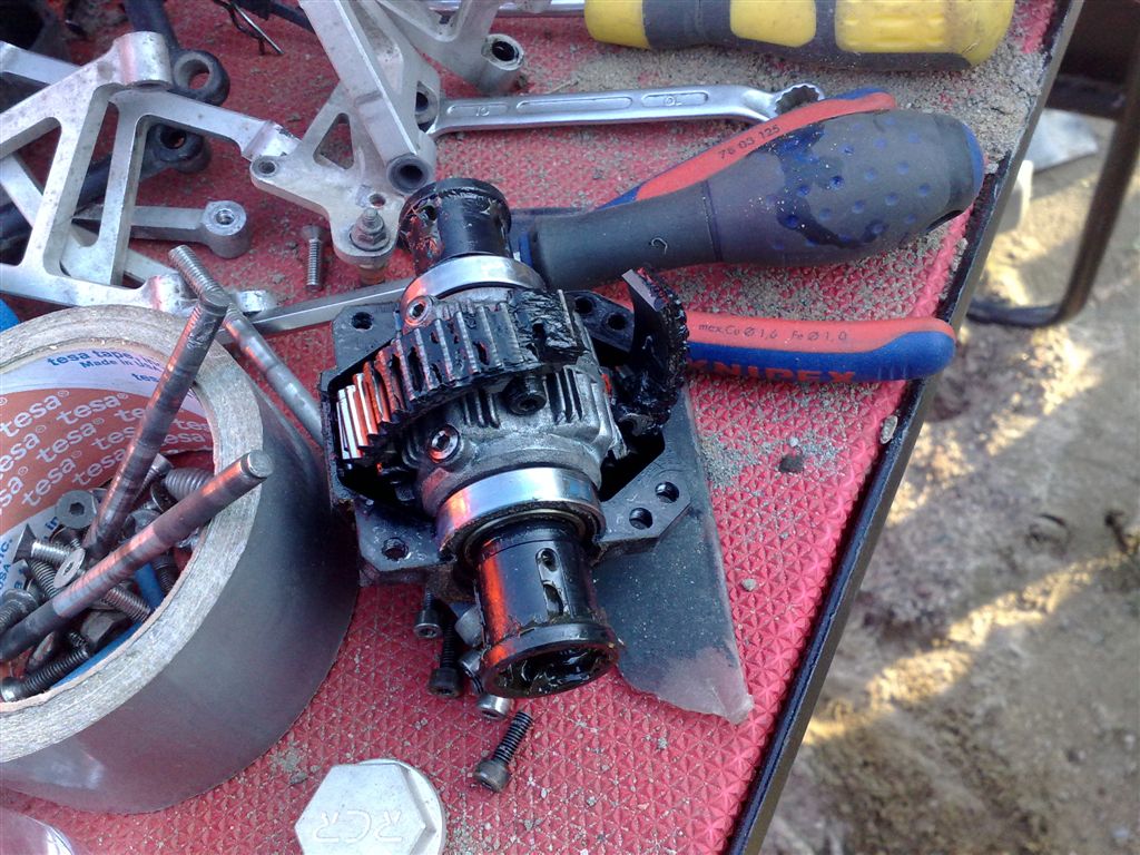

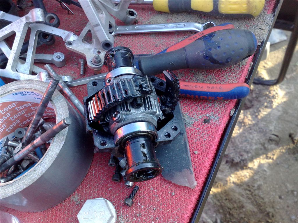

I ett gupp låste sig hela drivlinan, men motorn snurrade fritt......trodde först att det var spuret som gått, men det gick inte att rulla bilen alls.....
Tvekade lite innan jag rev isär den, och kunde bara konstatera att spuret faktiskt hade gått sönder.
Dessvärre hade även min nyrenoverade diff spruckit, och knäckt kransdrevet runt diffen och på nåt finurligt sätt lyckats få idle gear drevet i växellådan att explodera det med.......
Då var det slut på lekdagen för min del.....
Men vi hade svinkul ändå !!!
Tack alla !

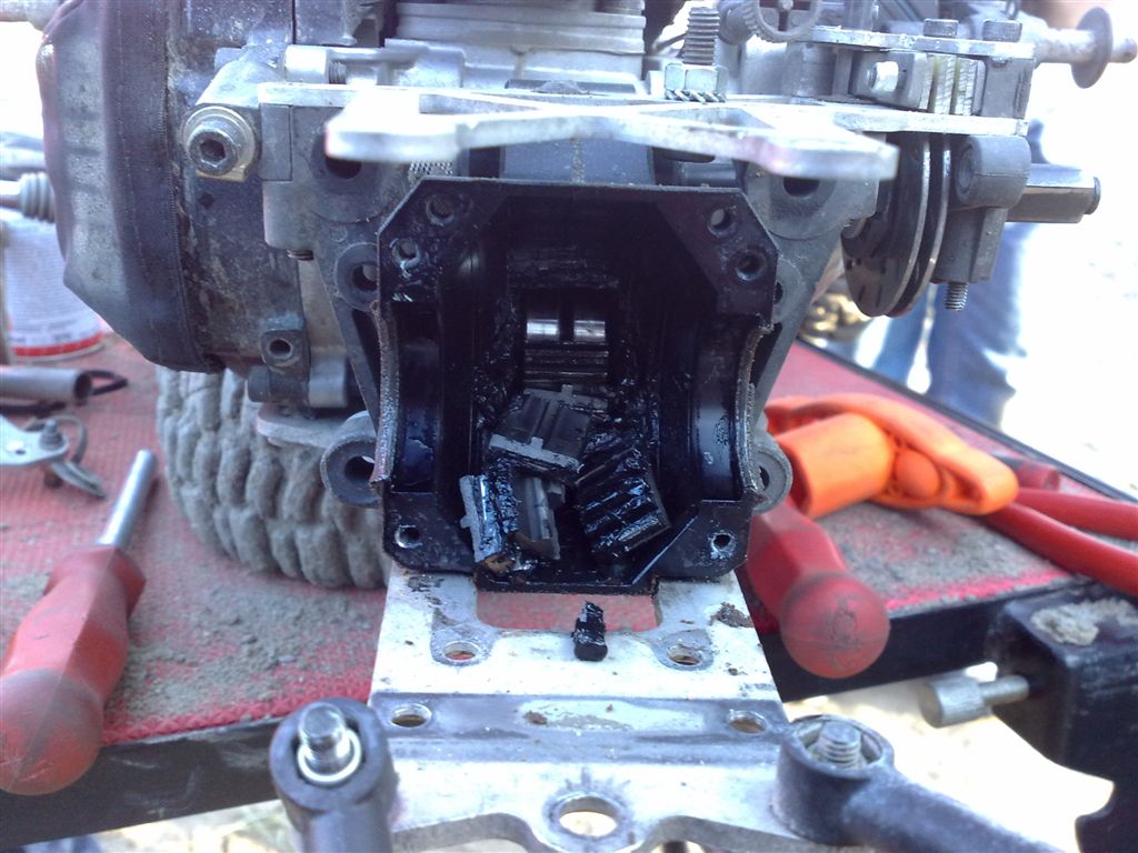

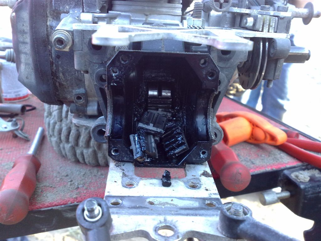

Re: Hawaiihåla.
Post by Dave » 23 Oct 2011, 20:54
Och ja, det är lagren till idle gearet som syns där inne......
Först tänkte jag stämma OBR för att det måste ju vara deras motor som gör detta.....sen lutade det mer åt att stämma Turtle Racing för att det inte går att byta idle drevet utan att riva allt, men jag tror jag nöjer mig med att stämma Malte.....det är nog faktiskt hans fel alltihop......eller Robbans......
:cheesy:
