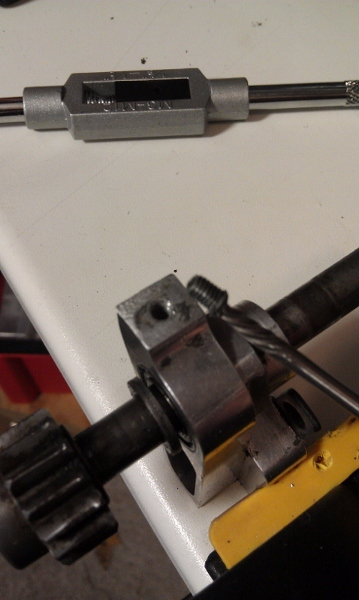

Har rivit FGn idag... Skruven som håller motor mot diff mot den övre al plåten saknar skalle och gängan sitter i motorfästet som är i Al.
Vad tror Ni är det kört bara att köpa nytt eller kan jag såga ett snitt i toppen och lyckas skruvaur den?

Post by Lusse » 16 Oct 2011, 00:12
Det är väl klart ,om det fungerar. Annars får du borra ut och sätta in en hillikojl.

Post by LaHonk » 16 Oct 2011, 23:23
Problemet löst efter lite googlande "Grispitt" och blåslampa!
Jula 139 kr sett med Grispitt och borr Det heter egentligen Skruvutdragarsats för den som söker
