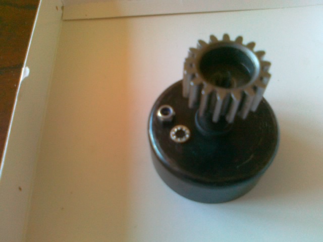

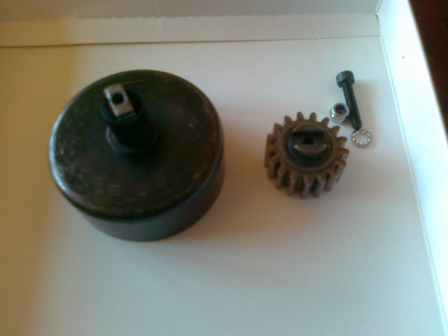

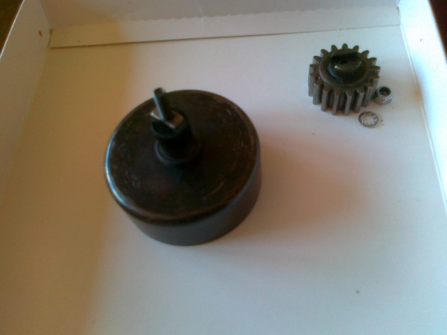

Test av Klocka....... går skruven av kan du lossna den bakifrån.........

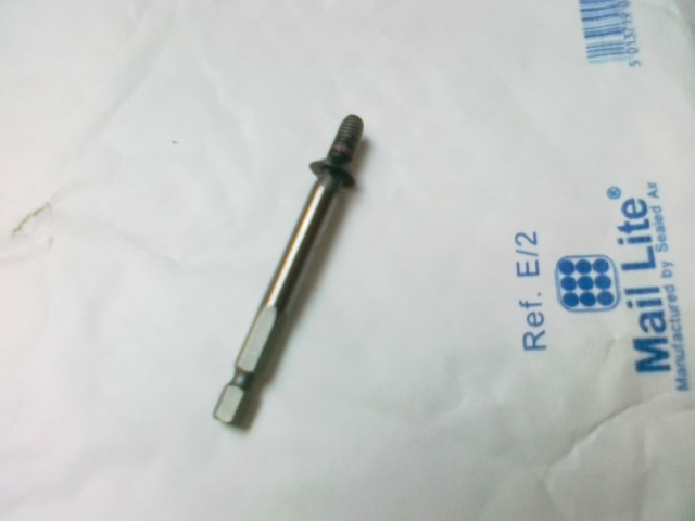

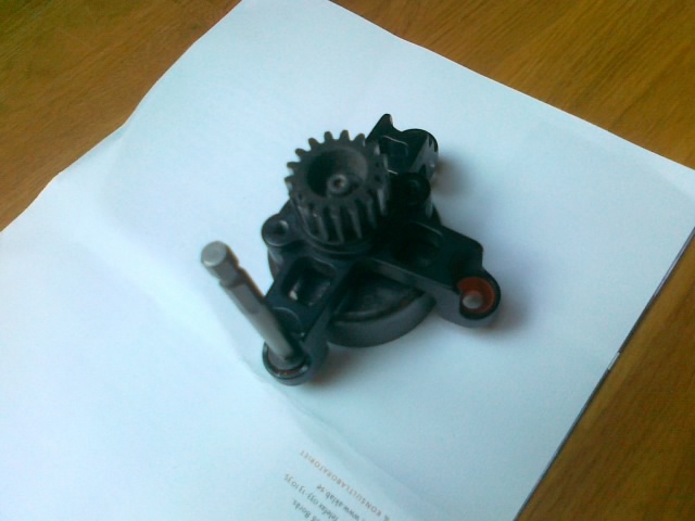

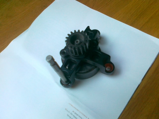

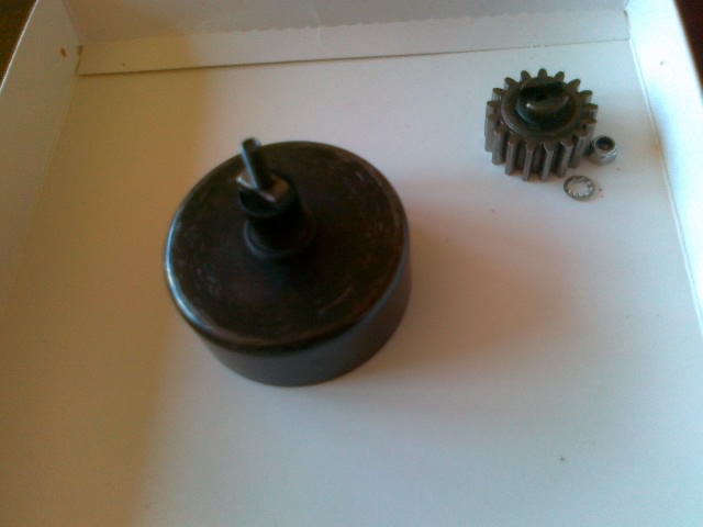

Skulle byta backar på 5b:an idag, vad hände fick ej av den ene skruven till hållaren......... :mad:
Men hittade lite Kina skit från Jula, slapp o borra............... :rock2:
Lite Ornapittar så gick skruven loss utan att borra............. :happy:

Post by wrep » 02 May 2011, 16:53
Är väl ett bra tips på hur man får ur runddragna skruvar?

Var det för mojäng? Ser ut som om det vore en vänstergängad tapp av något slag!
Re: TIPS OCH TRIX
Post by Lusse » 02 May 2011, 22:09
Det är jävligt korta skruv ut dragare.det behövs inte så djupa hål för att dra ut skruven..Dom värkar bra att ha..

Vänstergängad med kort driv........ Finns på Jula för en billig peng :thumbsup:

Kulan wrote:Vänstergängad med kort driv........ Finns på Jula för en billig peng :thumbsup:
De där sk gris pittarna kan fungera lite hipp som happ i värsta fall går tappen av då kvarstår problemet i alla fall .
