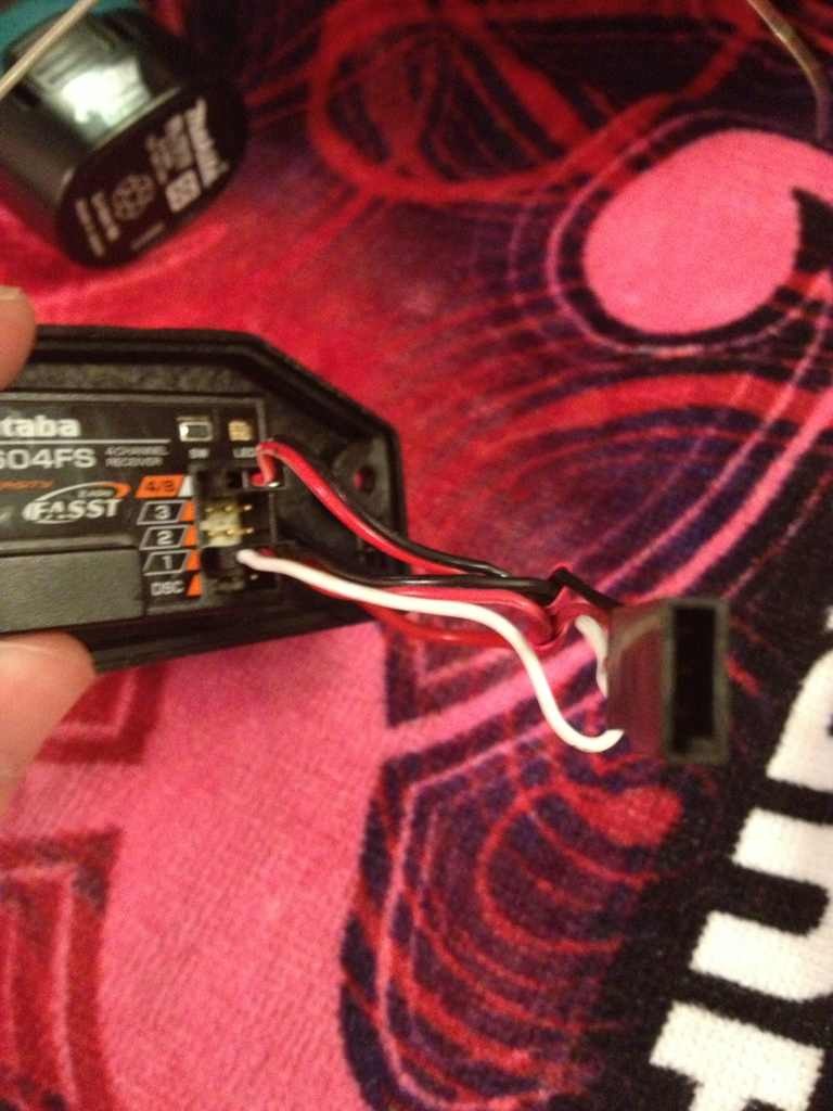

Ok bra då förstod jag rätt, man skulle ha haft en hona till transpondern också.

Nästan allt på plats tom ett antennrör och transpondern. Men en liten Y-kabel ska fixas innan allt kan anslutas.

Finns det inte ström i dsc-uttaget så du kan ha transpondern där?

Tror inte det eller måste man stifta om kanske?
Hur är det med LiFe 6,6 volt och vanlig mottagare egentligen?

Testa om den lyser i det uttaget.
Både Lunkan och Thomas kör med LiFe och det funkade utan problem för dom.. vad säger specen på mottagaren?

4,8 - 6,0 volt R604FS har jag, Lunkan hade den som tål 7,4 lipo.

Men ett nyladdat nimh ligger ju på dom volten också, har läst att det borde gå men hittar inte det nu.

Går väl lika bra med ett NiMh om du är osäker? det kör jag med dom nya eneloop eller vad de heter, laddas inte ur så snabbt mellan körningarna som de gamla heller

Ja jag bara undrade då jag fick med 2 st, men har beställt nimh acc också.

Fan jag fick ihop en kabel till slut, trodde det var kört först. Då jag bara hade tvåledare men hittade en påse med nya treledare i efter ett tag.
Nu har jag så jag kan ansluta min super bee och transponder till kanal 4 som också är matning till mottagaren.
Blir väl första touringen med kill switch i, att man inte måste ha det enligt SBF reglemente är ju konstigt
Vad ska en failsafe göra åt ett servoras eller strömavbrott i full fart på rakan? Nej då är det skönt att bara trycka på en knapp så maskin stannar.

jo enda sura är att det nog inte skulle funka så bra för alla oss som bara har 3 kanaler.. eller den kanske går att ha på bakbromsservot och ha så att den klipper om man drar det servot åt andra hållet. Fast om man hade en så kan man nog gesig f_n på att den pajar på upploppet i finalen så att motorn stannar å man kommer sist

Man kan ha den på 3-kanalarn också, bara slå av on/off knappen på radion så dör motorn och failsafe'n bromsar bilen.
