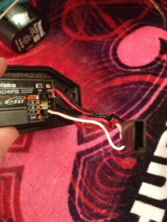

Post by J.A racing » 04 Jan 2013, 20:24
Alltså såhär?

Post by wrep » 04 Jan 2013, 20:26
Precis så hade vi det :thumbsup:

Post by J.A racing » 04 Jan 2013, 20:34
Ok bra då förstod jag rätt, man skulle ha haft en hona till transpondern också. :)
Tackar!

Post by J.A racing » 04 Jan 2013, 21:23
Nästan allt på plats tom ett antennrör och transpondern. Men en liten Y-kabel ska fixas innan allt kan anslutas.

Post by wrep » 04 Jan 2013, 22:26
Finns det inte ström i dsc-uttaget så du kan ha transpondern där?

Post by J.A racing » 04 Jan 2013, 22:39
Tror inte det eller måste man stifta om kanske?
Hur är det med LiFe 6,6 volt och vanlig mottagare egentligen?

Post by wrep » 05 Jan 2013, 10:27
Testa om den lyser i det uttaget.
Både Lunkan och Thomas kör med LiFe och det funkade utan problem för dom.. vad säger specen på mottagaren?

Post by J.A racing » 05 Jan 2013, 10:29
4,8 - 6,0 volt R604FS har jag, Lunkan hade den som tål 7,4 lipo.

Post by J.A racing » 05 Jan 2013, 22:40
Fan jag fick ihop en kabel till slut, trodde det var kört först. Då jag bara hade tvåledare men hittade en påse med nya treledare i efter ett tag. :thumbsup: Nu har jag så jag kan ansluta min super bee och transponder till kanal 4 som också är matning till mottagaren. :rock2: Blir väl första touringen med kill switch i, att man inte måste ha det enligt SBF reglemente är ju konstigt :hmm: Vad ska en failsafe göra åt ett servoras eller strömavbrott i full fart på rakan? Nej då är det skönt att bara trycka på en knapp så maskin stannar. :thumbsup:
