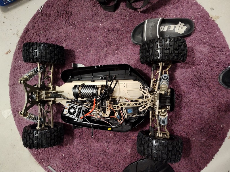

Bygger om bilarna igen. Detta är xr5an från Aeroseum, nu med max4 och 70125, fortfarande växellåda men som rr5 med nya fjädrar och lite sånt. Förra rr5 sätts ihop med ztw-kitet och säljs förhoppningsvis. Har även ett till 0241 servo som ska i denna då ett är för lite. Har även nytt vingfäste men mcd missade att skicka med skruvar, det brukar alltid följa med så när de väl missar så har man så klart inte rätt hemma. 🤣

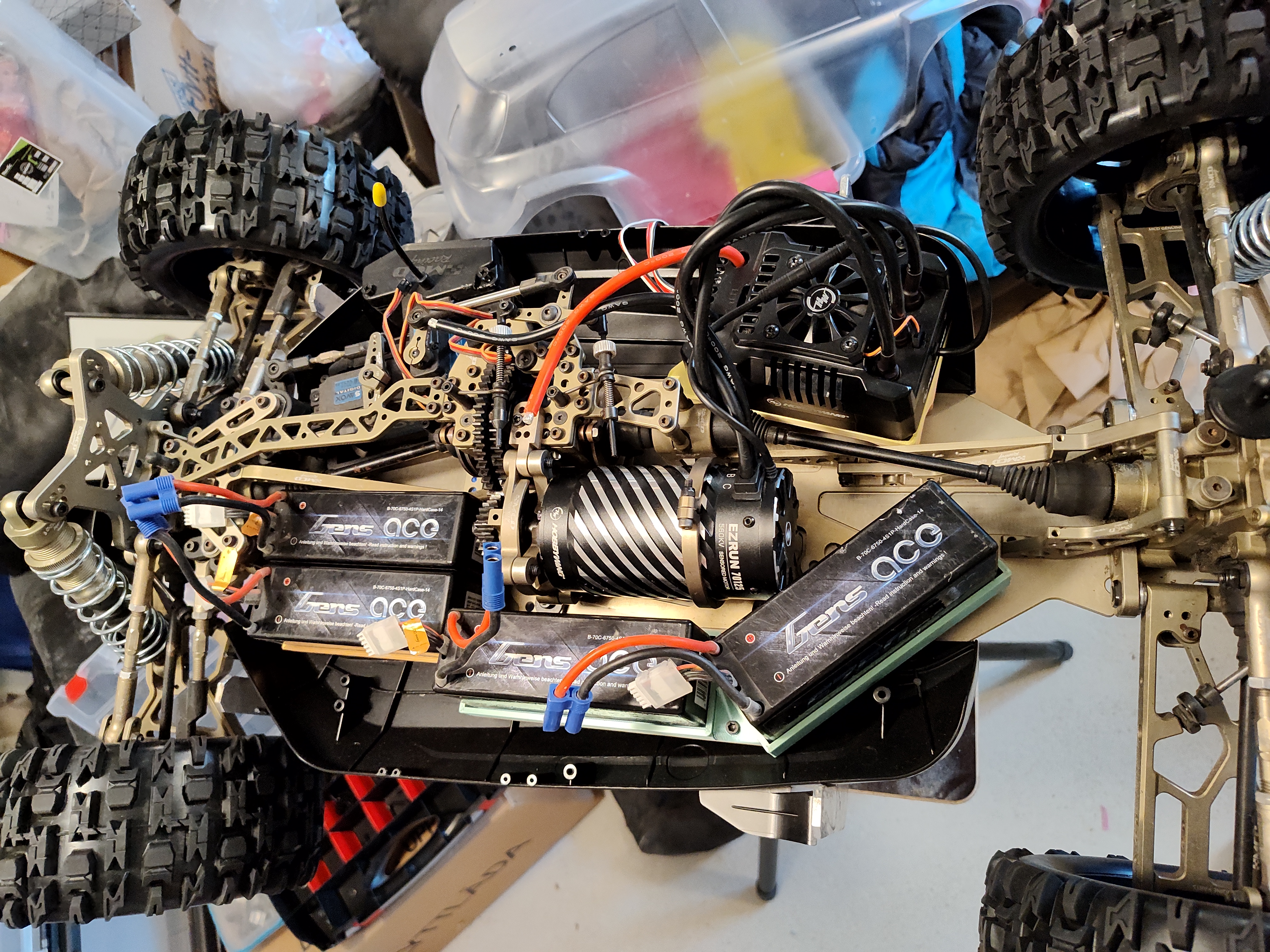

Max4 fäste och hållare för 2 batterier är klart. Hållare för de två sista är på gång.

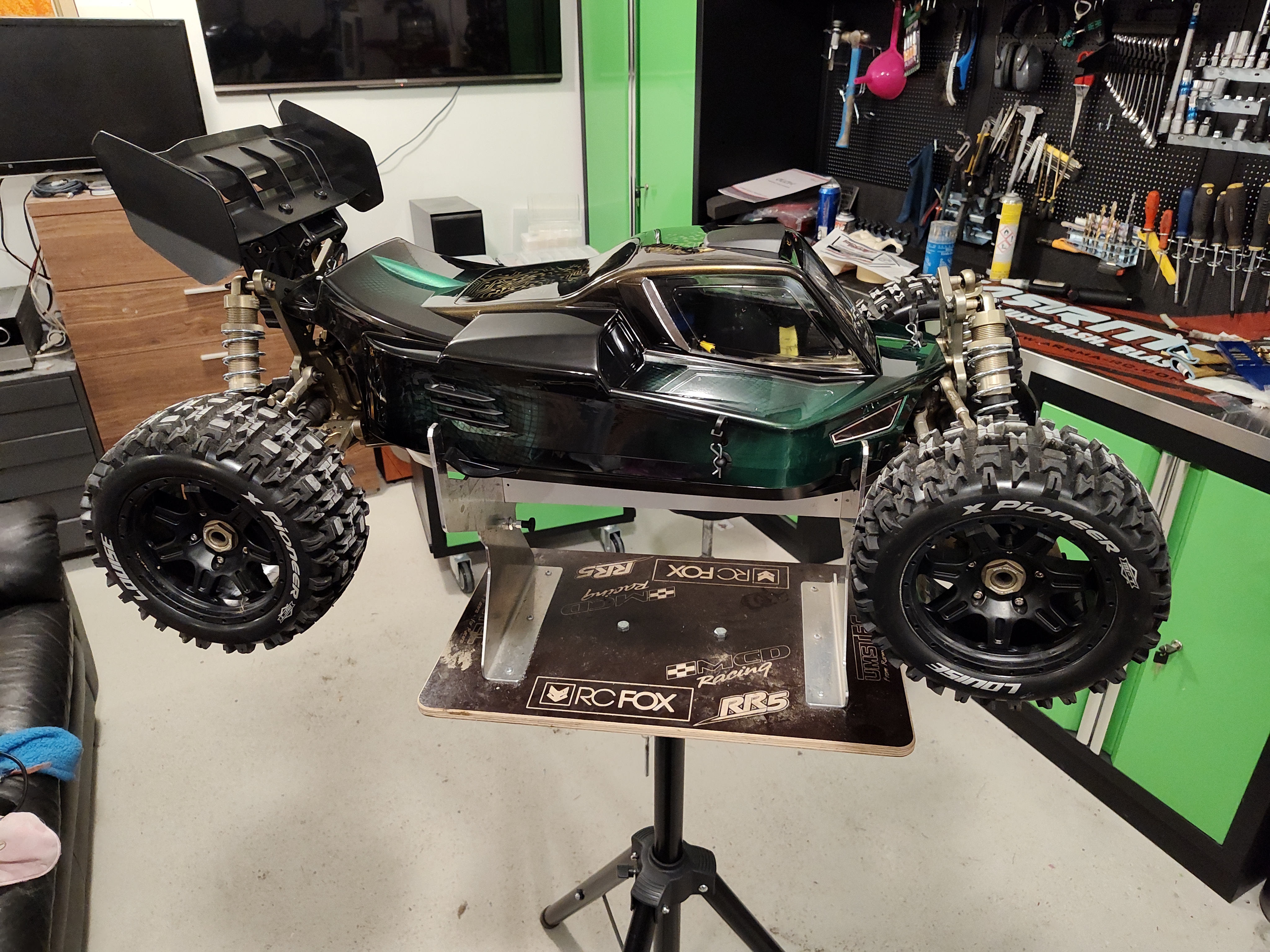

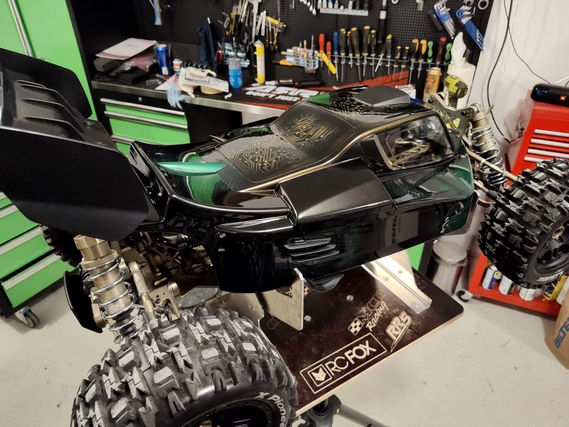

Post by beta » 09 Oct 2022, 20:54
Fått klart batterihållare osv och provkört.
Skaffat lite schabloner och lack.
Re: betas rr5 max BL
Post by Lusse » 10 Oct 2022, 07:48
Det var snyggt. Temat passar el driften.

Vad säger du om max4 systemet? Bättre körbarhet med sensorn?
Bättre power också? Temperatur vs Ztw? Ztw du hade innan fungerar ju bra men körbarhet i lågfart är ju ungefär lika bra precision som att spela piano med yxa. Så det borde vara stor skillnad mot max4 om det funkar som sensor system i mindre skala.
beta
Posts: 214
Joined: 12 Mar 2018, 21:21
Location: Sösdala
Post by beta » 24 Dec 2022, 12:25
tesla wrote:
20 Dec 2022, 15:52
Ja där är mer känsla med max4, går att riktigt krypa igång den när man får till det rätt med spaken. Blir nog ännu bättre om man pillar lite med kurvan för gasen på sändaren. Inte kört så mycket med den men känns som den inte blir lika varm som ztw, men den har ju lite lägre kv så den varvar inte lika mycket. Det tar man ju iofs igen då man vågar köra 12s istället för 8. På 12s så blir det en himla fart i den. Är du neråt skåne så får du komma och känna på den.

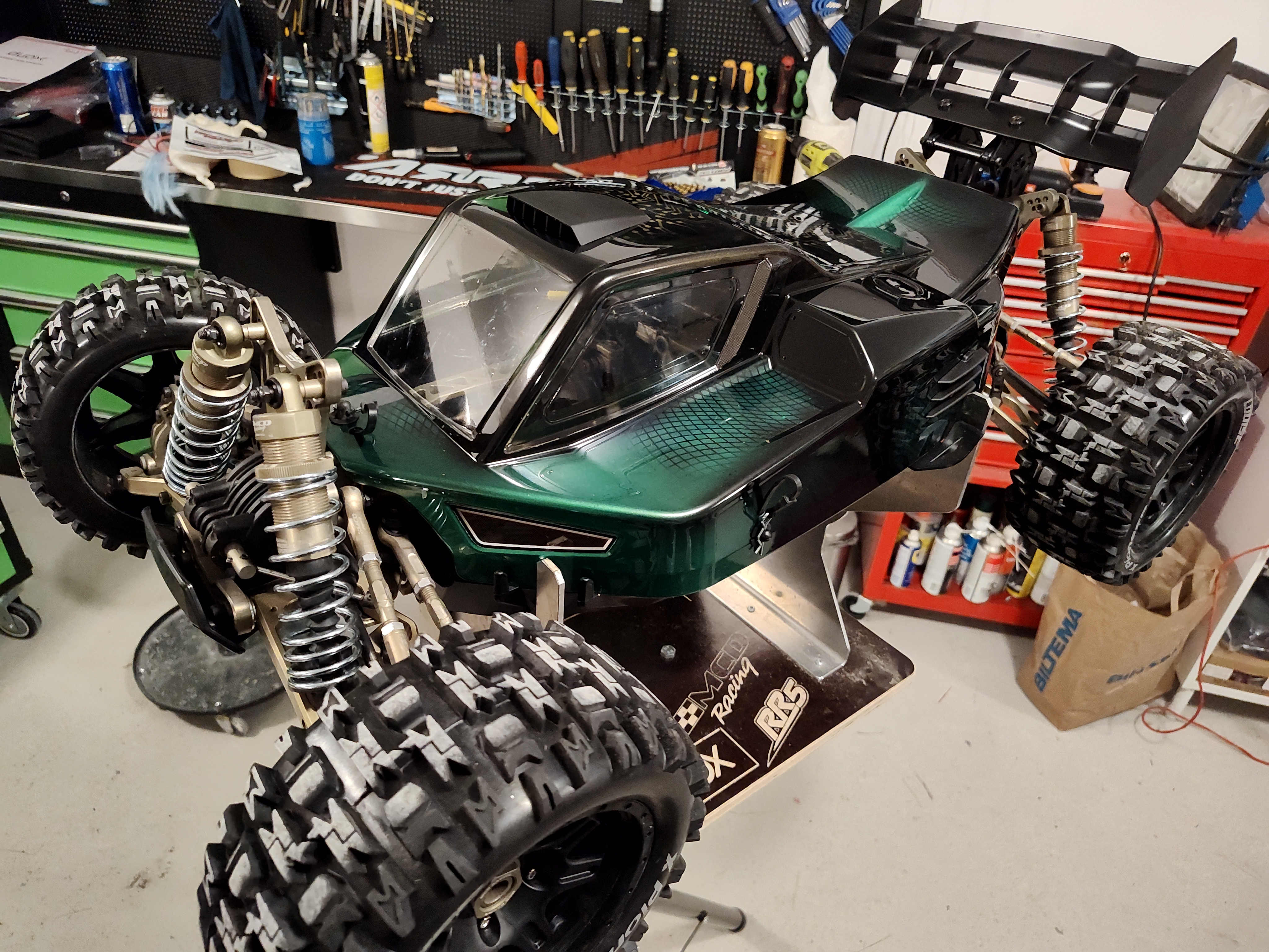

Post by beta » 02 Jun 2023, 23:34
den lever, här med 35/50 (ni med mcd vet, 10t högre på P, 10t lägre på spur.) Dessutom bata 8s, ytterligare finns att hämta med 12s.m
