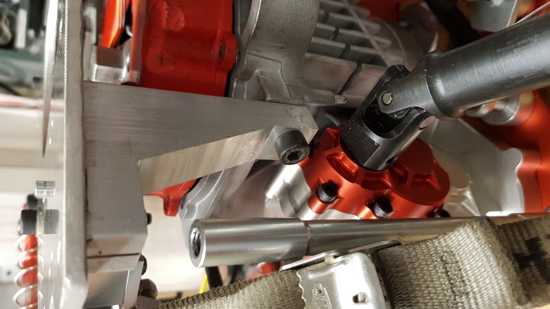

Har dock äntligen fått till motorfästena, och fästet för fördelningslådan.

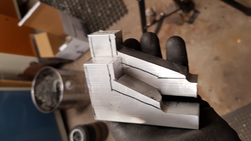

Hittade ett ämne stort nog för att tillverka stödfästet till fördelningslådan i ett stycke, och la ungefär 15h på den, ända fram tills jag fräste av en sida som skulle varit kvar.
Smått less lämnade jag verkstaden och öppnade inte dörren igen på 10 dagar.
Less!
Tog nya tag och förbättrade designen lite.

Har fått dit servot till fram och backväxeln med.
Re: Dave's RAMINATOR
Post by Dave » 22 Mar 2020, 22:13
Passade även på att vända en diff.....
Chassit är bökigt som fan att skruva med när man lossar stag och dämpare.
Hela länkaget faller med en skruv och rasar som ett korthus när man släpper nånstans.
Man tvingas rigga saker med spännband och balkar för att hålla sakerna på plats när man skruvar...
Men det är rejäla doningar rakt igenom!
Inget smäck nånstans än.
