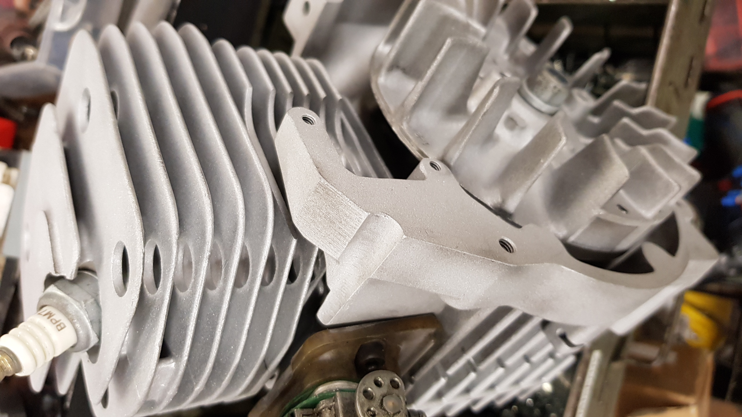

Hade i nästan 10 år ett blästerskåp med utrustning för glasblästring stående i garaget.
Oanvänt.
Sålde det förra året och nu ångrar jag verkligen det ...
Fick låna en glasbläster och skulle bara snygga till motorn lite.
Hade inte räknat med att det skulle vara så fullständigt outstanding bra...
Motorn blev som ny!
Oanvänt.
Motorn blev som ny!

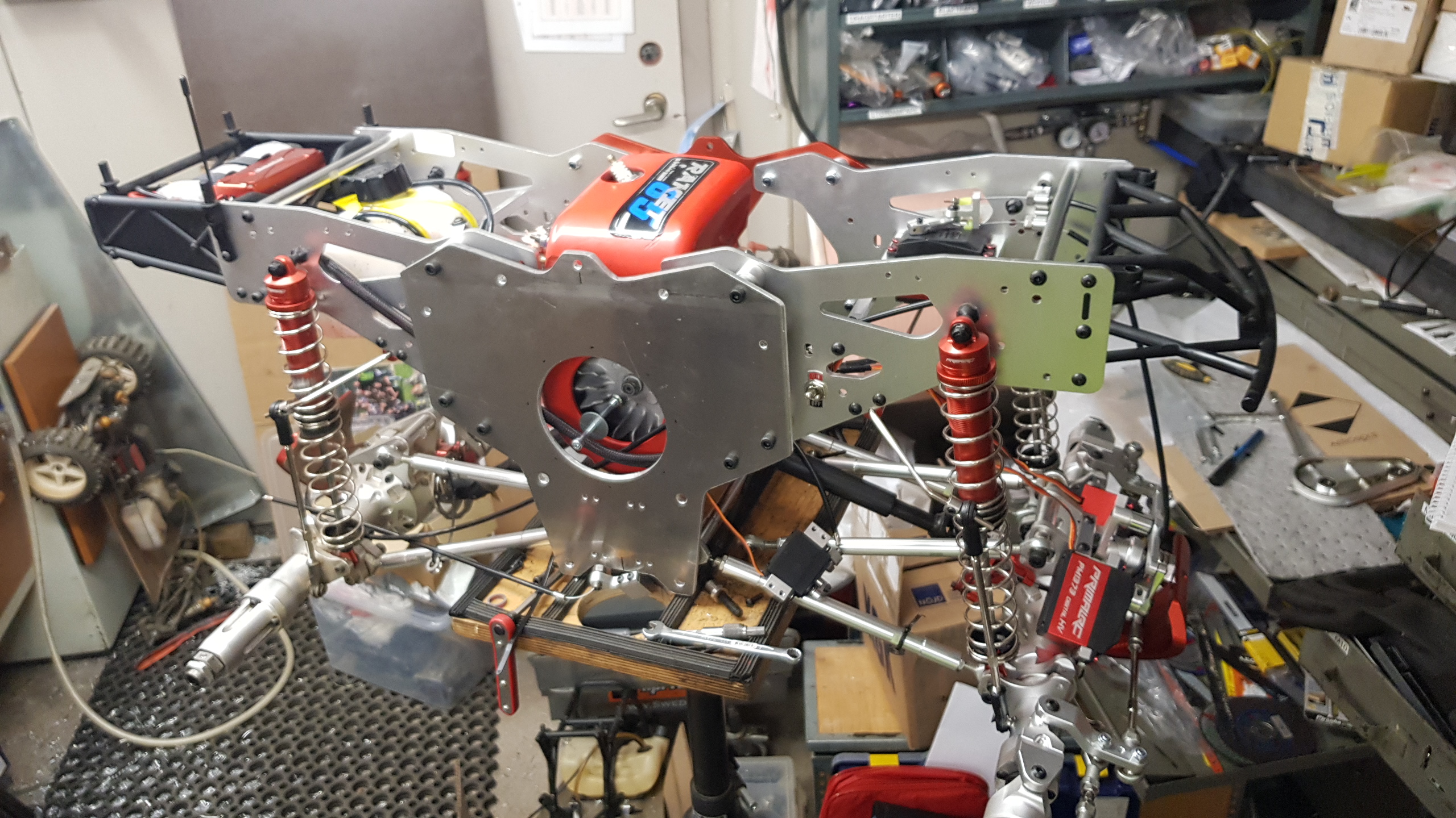

Mer pyssel...
Såg att kardanaxeln till bakaxeln går helt rakt bakåt som den sitter monterad från fabrik, och den som går framåt är förskjuten 30mm.
Såg genast en möjlighet att sno 15mm genom att helt enkelt bredda hela mittensektionen på chassit 15mm på båda sidor.
Givetvis är det bästa att ha kardan som flyttar mest energi så rak som möjligt, men då första testet lär få visa om den kommer att fungera öht, känns det värt att kompromissa lite.

Så det blev en stund vid svarven igen och tillverka alla distanser som behövs för att bredda chassit...

Har inte hänt så mycket de senaste dagarna.... tiden räcker inte!
Yxade till en ny chassiplatta eftersom dragstarten inte går att montera i originalet...
