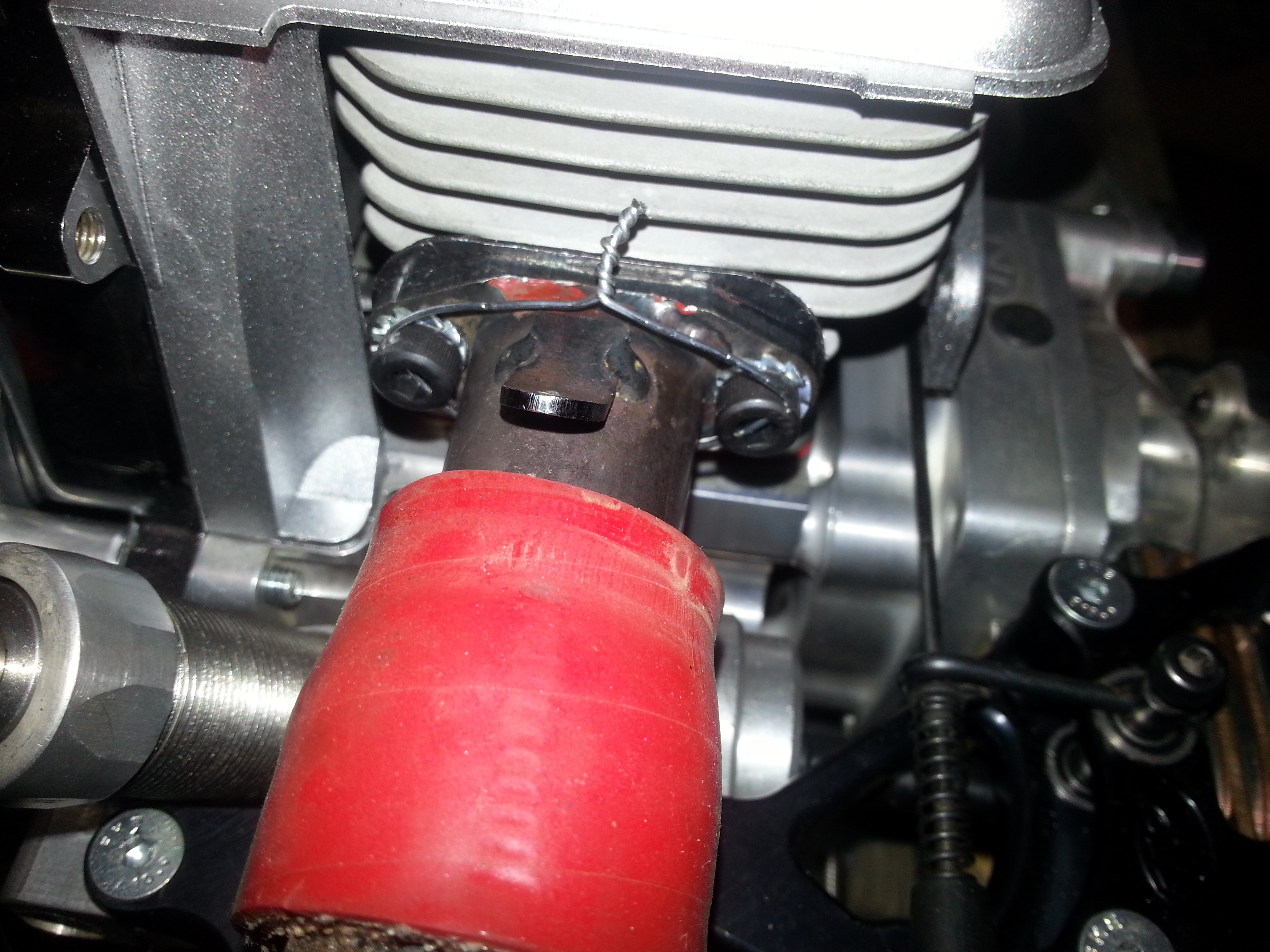

Har sett andra använda sånna bultar så ser inget problem.

Jag använder pinn bult och dubbla muttrar. Det fungerar hut bra som helst för mig.

Den ultimata lösningen som diskuterats & hyllats flertalet gånger är att använda nordlock brickor & std skruven , även perfekt till cylinderfoten.
Har man monterat en sån så är problemen borta.

DÅ ska jag köpa på mig såna å testa.. gillade den pipan bättre. tack för info :)

Hur fester man det där??

Man sätter pinnbultarna med loctite i cylindern. Sen så får man försiktigt sätta dit båda muttrarna på sidan med böjen först , sen är det bara att dra åt.

mm du menar långa 5 MM å dra i botten med locktight sen såga av å sen fester man med muttrar??

Så kan man också göra. Annars så är det lättare att såga av skallen först och sen skruva dit dom i cylindern.

okey tack.. jag testar med vanliga bultar först..
beställt zenoha 32 cc med så före ja monterar den ska jag testa på gamla motorn så det håller.

Hålborra och ståltråd funkar hur bra som helst...

Tackar testar det.. om det ej funkar nu.

Nu har jag testat å det höll tätt. Image

Dem där buntbanden kanske håller 3min :hammer:

det märker vi jag har mer :)
