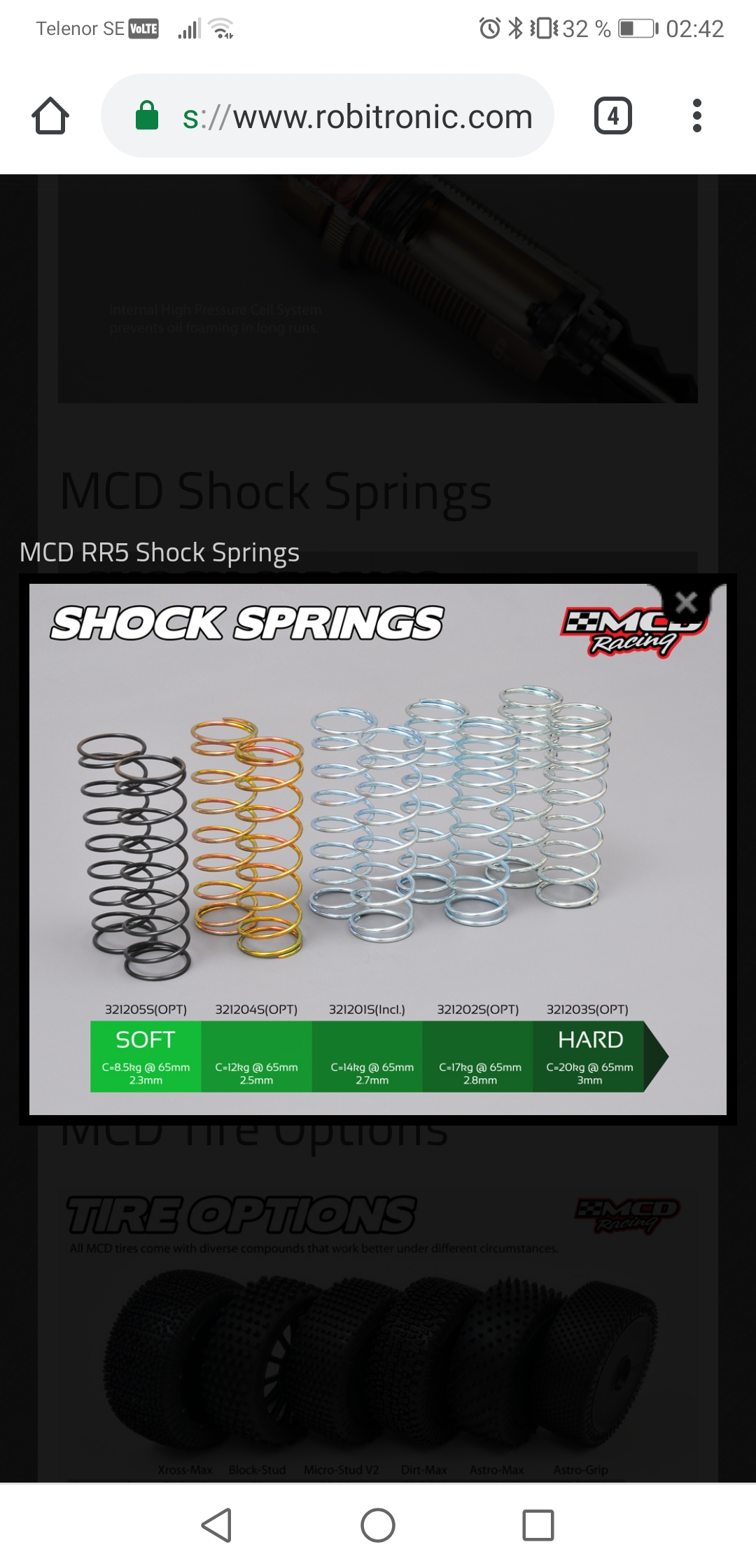

Upptäcke även en svaghet till på årets bil, den ändrade viktfördelningen (för att få ner batterierna på chassit) gör bilen mer framtung än ifjol vilket gör att orginal framfjädrar är för mjuka, faktiskt så mjuka att vid bromsning på greppigt underlag dyker bilen när jag bromsar o kan t.om släpa chassit.
Får beställa hårdare, frågan är bara vad som sitter på nu? Kanske vet emanuel vad som är original?
Re: W5-e, Petrol Killer 2.0
14kg är standard skulle jag säga
