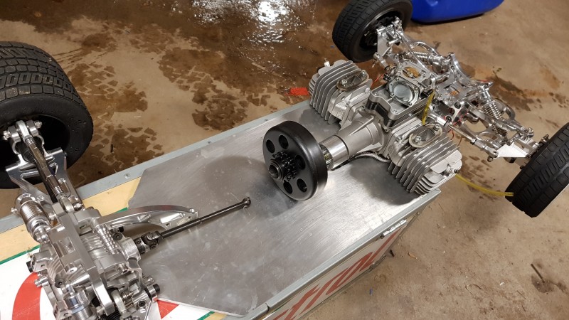

Hjärtat är en 2-cylinders flygboxer på drygt 110cc
Inget märkvärdigt effektmässigt, men vridmoment kommer antagligen att göra den något svårhanterad.

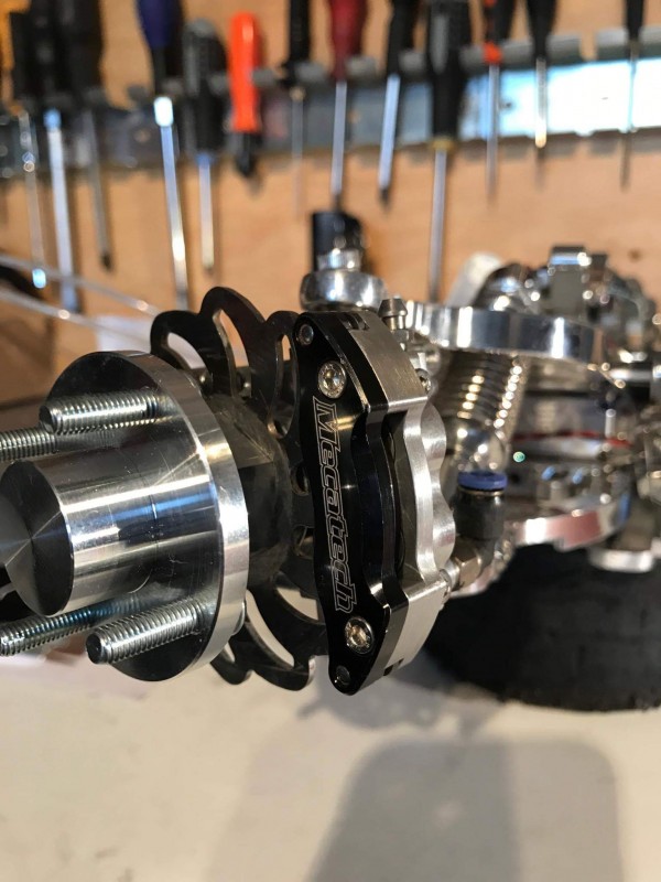

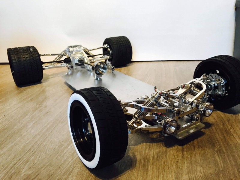

Chassit köpte jag av Magnus som inte sparat på krutet till sitt tänkta hotrod-bygge.
Full-alu och twin piston Mecatech hydrauliska bromsar och feta BRP sulor.
Snubblade också över en Ford Mustang Boss 302 från HPI Baja 5R kaross som fick följa med hem.
Två stora problem som behöver lösas är koppling och start.
Tomgången på motorn med 70cm propeller ligger runt 1400rpm.
Jag har köpt en simpel gokart koppling som greppar vid 2300rpm.
Återstår att se hur det funkar.
Räknar med att vridet räcker för direktdrift på bakre kardan...

Kul med out of the box byggen!.
Vad är det för mått o vikt på den där bilen c.a?

Ska försöka få till en annan hjuladapter och kapa 30mm i spårvidd bak men det lär ändå behövas skärmbreddare.
Sidepipes vore också kul!
Visionen är att kunna ställa den med frambromsarna och göra en bra burnout.
Tveksamt om greppet räcker fram för att det ska kunna hända.
Bilen blir inte speciellt tung...
Motorn väger bara 5kg med koppling och pipor.

Har skissat lite på hur i h-te jag ska kunna montera kopplingen på så kort avstånd som möjligt, och ändå få plats med ryckutjämning för att kanske rädda kardan och bakre diffen lite mot energin...
Just nu är den 133mm lång och måste nog kapas lite till.
Synd att det inte går lika fort att tillverka delarna som att rita dem... :sunglasses:
