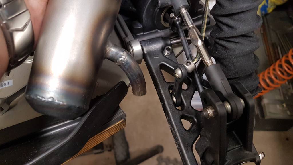

Jag började med pipan.
Boosterpipan har fel böj på utblåset som går alldeles för nära länkarmen VB.
När jag läcktestade min omsvetsning visade det sig att pipan läckte på FEM (!!!!) ställen!
Tur man har tillgång till en TIG...
Heatwrap av glasfiber ska vara blöt vid lindning, så jag fyllde en dunk med vatten med en gnutta diskmedel i för att ta ytspänningen ur vattnet.
Köpte stålband på Biltema för att låsa bandaget.ImageImageImageImageImage

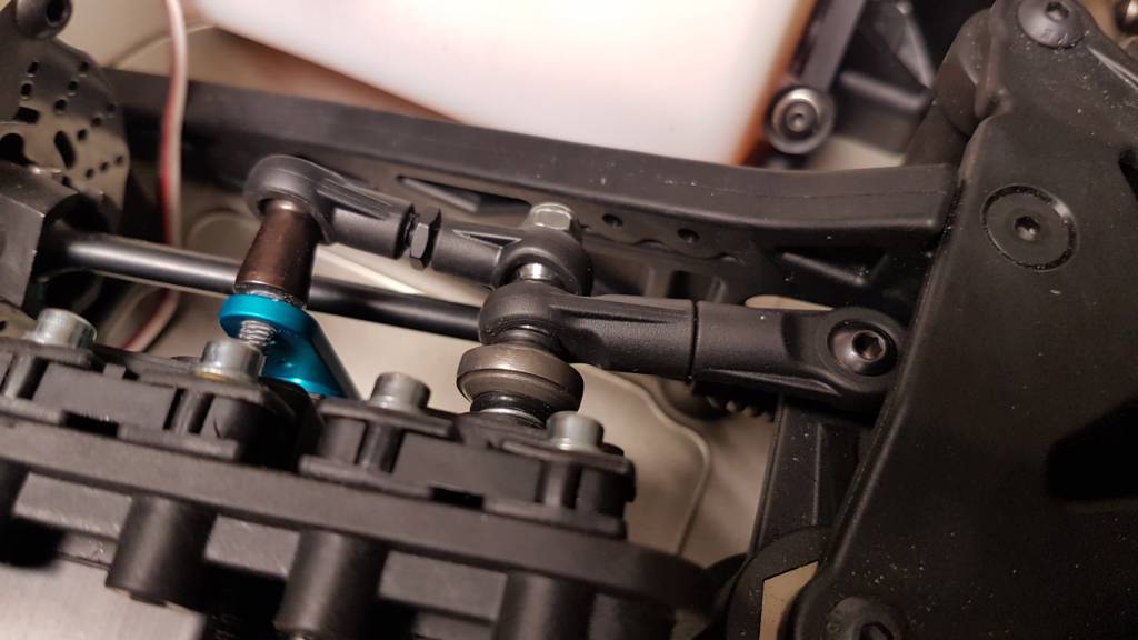

Ett problem som stört mig sedan jag körde MCD Monster är styrning med dubbelservon och länkagen för dessa...
5ive-B är i standardutförande gjord för dubbelservo med fasta länkage, som på alla andra.
Detta är ett välkänt problem med servon som motarbetar varandra och i värsta fall brinner upp.
Jag vet att ni är flera som haft just detta bekymmer...
Har inga bra bilder på detaljerna men ni får kika eller fråga om ni undrar mer om detta.
Min idé på lösning på detta problem är att istället använda 3 kulleder som rör sig fritt.
På bilden sitter staget till servoräddaren i mitten och servona jobbar på var sin sida.
Detta gör att servona inte behöver jobba exakt lika för att göra jobbet på ett säkert sätt, det innebär också att man i princip kan använda två helt olika servon till styrningen, utan att ett av dem får mer eller mindre belasning.
Dom kan inte motarbeta varandra.
Vid testkörningen fungerade det väldigt bra och servona höll sig svala.

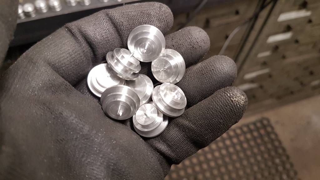

Eftersom jag skulle ha BRP hjul på bilen hamnade jag vid svarven igen...
Kopierade upplägget från Slidefindern med M5 skruvar.
Det svåraste var att lyckas borra 5mm hålet för pinnen!
Räcker att det felar det allra minsta så får man inte i den!

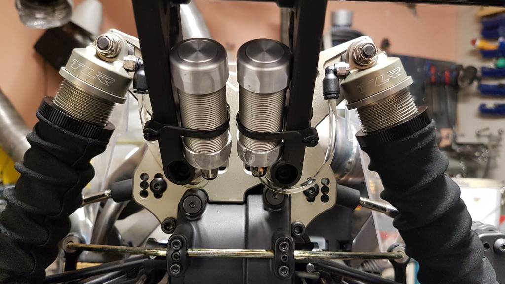

Passade på när jag ändå stod vid svarven att tillverka alla delarna till rezzarna också.
