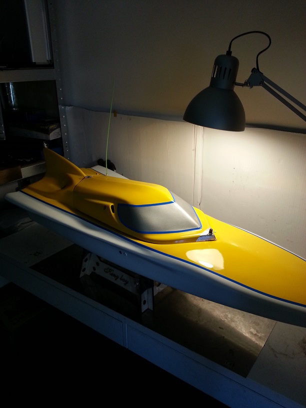

Gör en projekt tråd här med mitt båt/ turbo bygge då jag i nuläget bara har en bil att köra med och de blir lite körigt att byta motorer hit o dit mellan bash o mek så motorn får testas fram i min båt,
Tanken är att försöka bygga en 4 takts motor med turbo och stoppa den i bajan/ båten för att se om man kan få någon fart o effekt på 4 taktmotorerna.

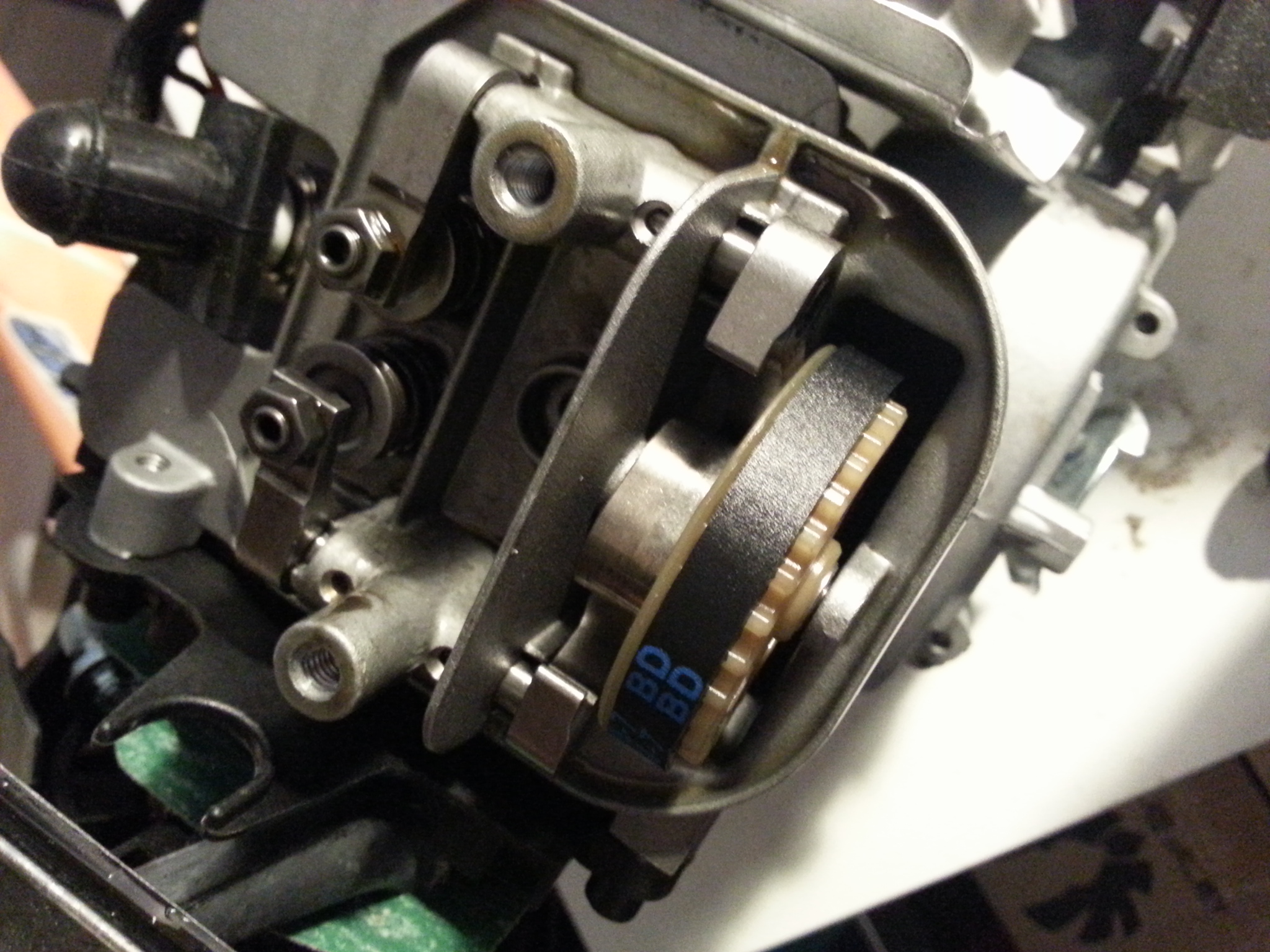

Undersökningen av motorn har börjat inför inkörning och lite glad var man när man såg att kamaxlarna var i stål istället för plast vilket är vanligt tydligen. :D

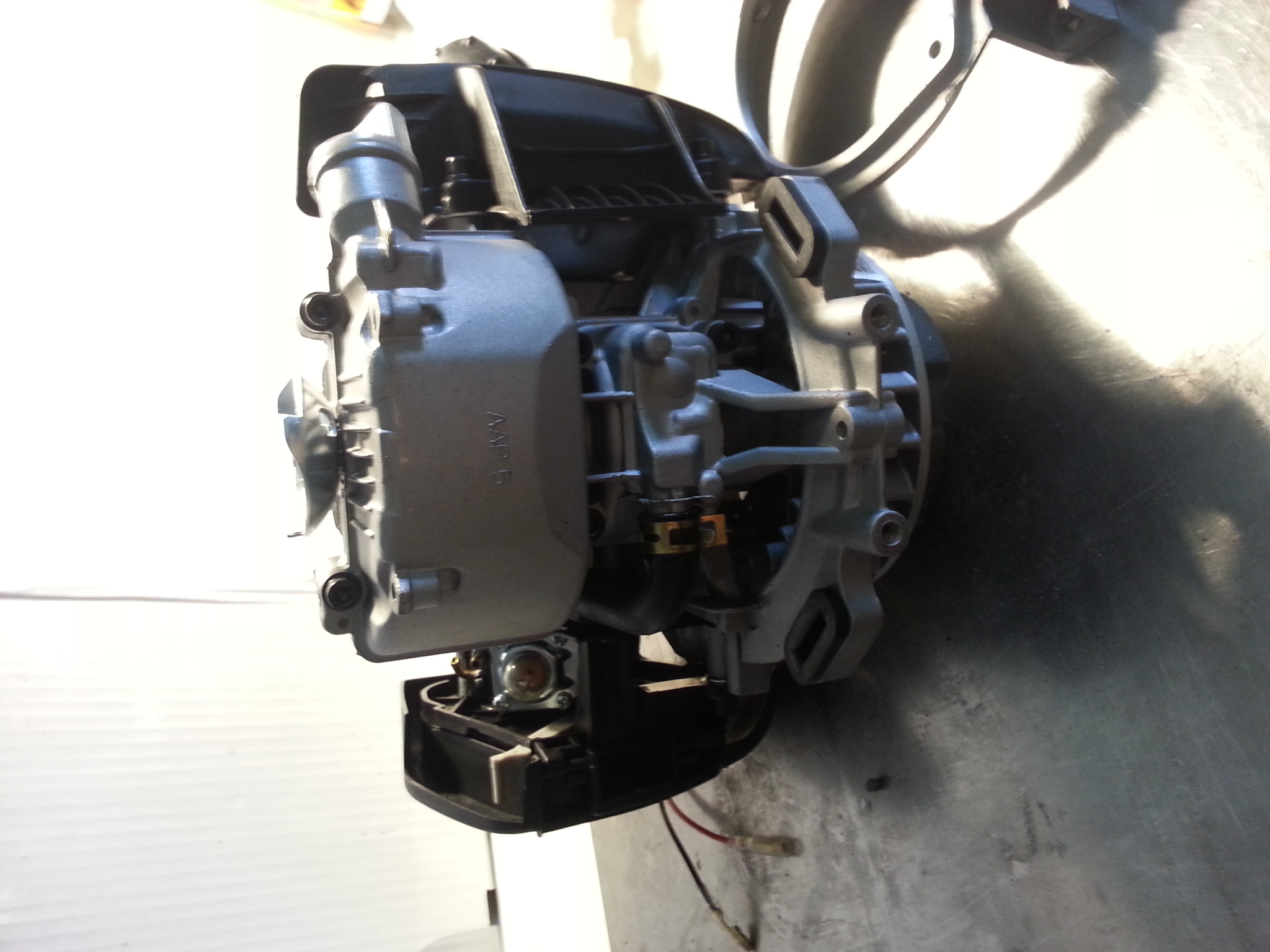

Lite mer bilder

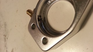

Lite tester på en extra bränslemängd via insprutning pågår:D

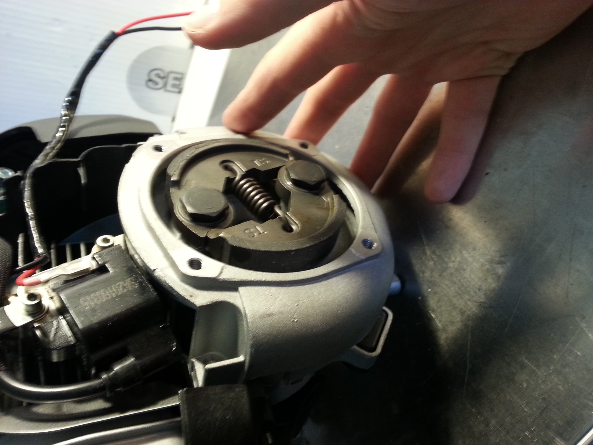

Vad har du för höjd till centrum på vevaxeln på den?
Crosshot
Posts: 166
Joined: 26 Jan 2014, 21:56
Phone Number: 0738304100
Re: 4 stroke Turbo Boat
Post by Crosshot » 12 Jul 2016, 13:45
Ca 73mm men det ör justerbart med ca 12mm då man kan kapa av det fästet vid kopplingen och gänga om det, sitter en plast upphängning till tanken där nu.
