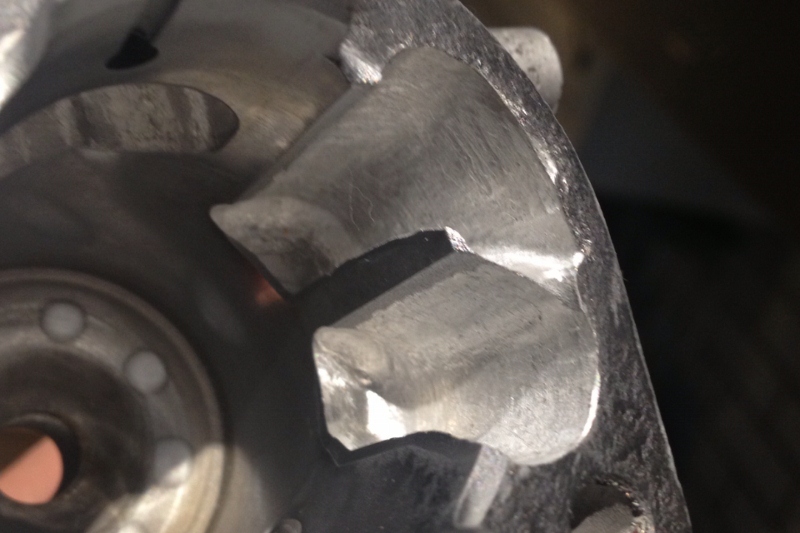

Min 260RC...

Matchade vevhuset också!

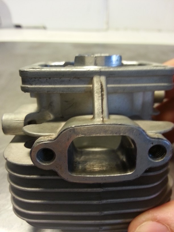

Post by Crosshot » 17 May 2015, 08:52
Efter läst HELA portningstråden och rådfrågat farsan som är gammal 2t hemma trimmare så är det inte mer än rättvist att jag lägger ut min portning o polering osv av min rovan 30.5cc motor som jag jobbat på ett par dagar.
Jag har breddat och höjt insuget och utblåset lite och polerat båda,
Gjort insuget lite planare mot toppen.
Gjort ögonbryn med rundning ''neråt''
Rundat till kanalerna även gjort en rundning i mellanväggen mellan båda kanalerna som vart rak från början,
Polerat allt detta.
Inte helt färdigt resultat på bilderna inte rengjort efter slipningen heller,
Bytte även till en 0,4 mm packning med packningsillikon mellan.
Slipade även upp plastdistansen mellan förgasare o insug så att den passa perfekt. trimmade även till packningarna mellan allt så ingen packning sticker ut och ändra luftflödet.
alla packningar är nu 0,4mm.
Slipade även till flänsen på ss pipan så att den blev så stor som möjligt men ska snart byta pipa när den väl kommer. :D

Crosshot wrote:Efter läst HELA portningstråden och rådfrågat farsan som är gammal 2t hemma trimmare så är det inte mer än rättvist att jag lägger ut min portning o polering osv av min rovan 30.5cc motor som jag jobbat på ett par dagar.
Polerat allt detta.
Snyggt jobbat!
Väl kämpat att ha tagit dig igenom hela tråden också! Tyder på att du är gjord av rätt virke!
:rock:
Har du mätt några durationer på den efter modifiering?

Post by Crosshot » 17 May 2015, 10:23
är fortfarande i inköpsfasen av vad det gäller verktyg så körde på känn o tumstock ;) så nej jag har inte mätt några durationer dock ;) men planerar inköp på en micrometer o en sån rund gradskiva o lite balanserings verktyg osv, har ju en motor till att fixa med, dock är den bara på 26cc o tvåbultad :D
