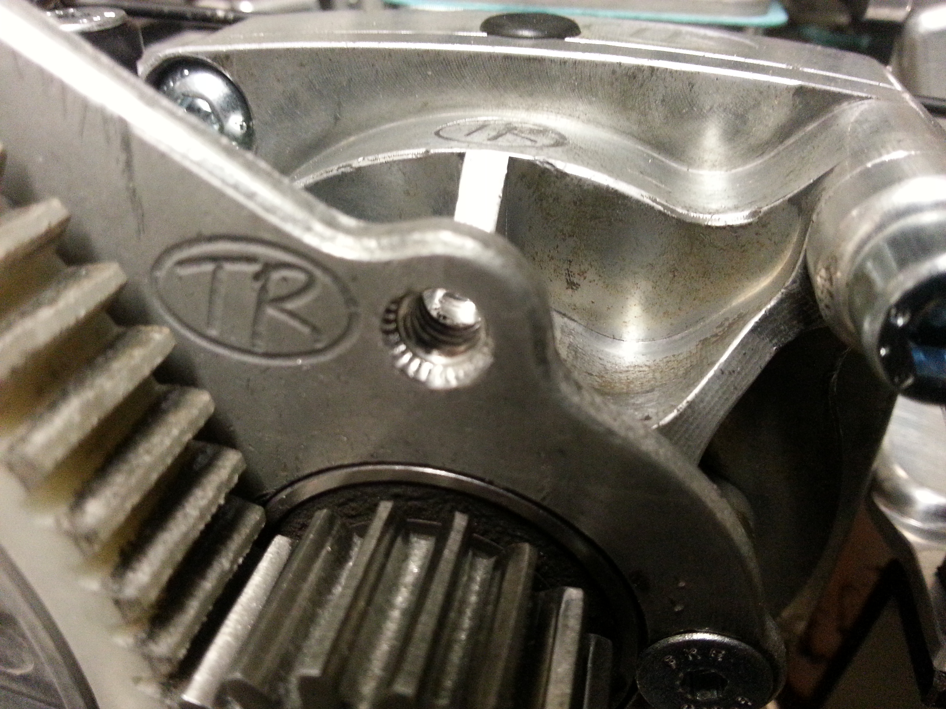

Även TR kopplingskittet fick en liten modd.
Gillar inte pinnarna och klipsen som håller drevkåpan!
Pressade i gängor istället.

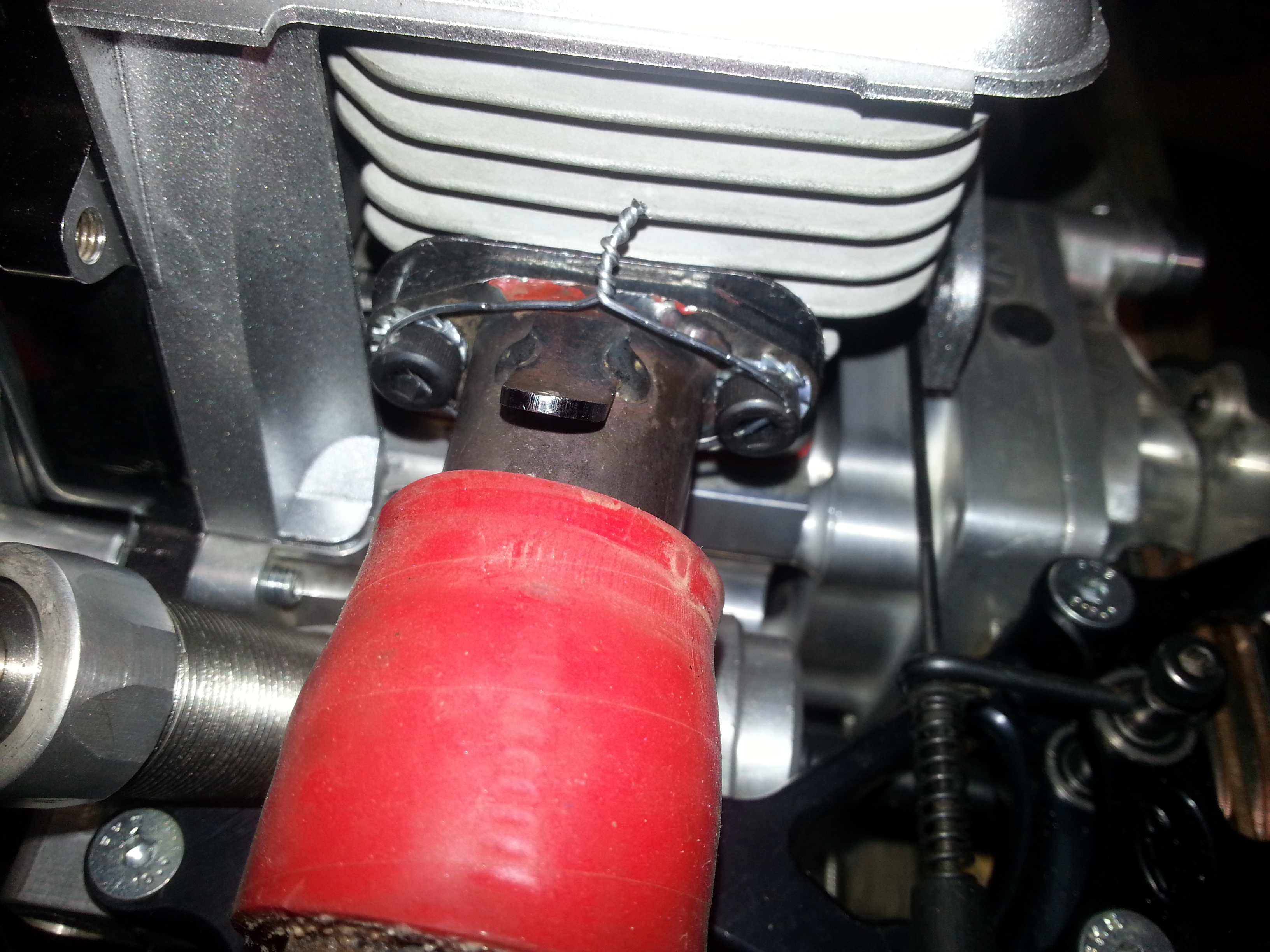

Har säkrat skruvarna till utblåset också.
Borrade 1mm hål i skallarna och använde 0,8mm rostfri tråd.

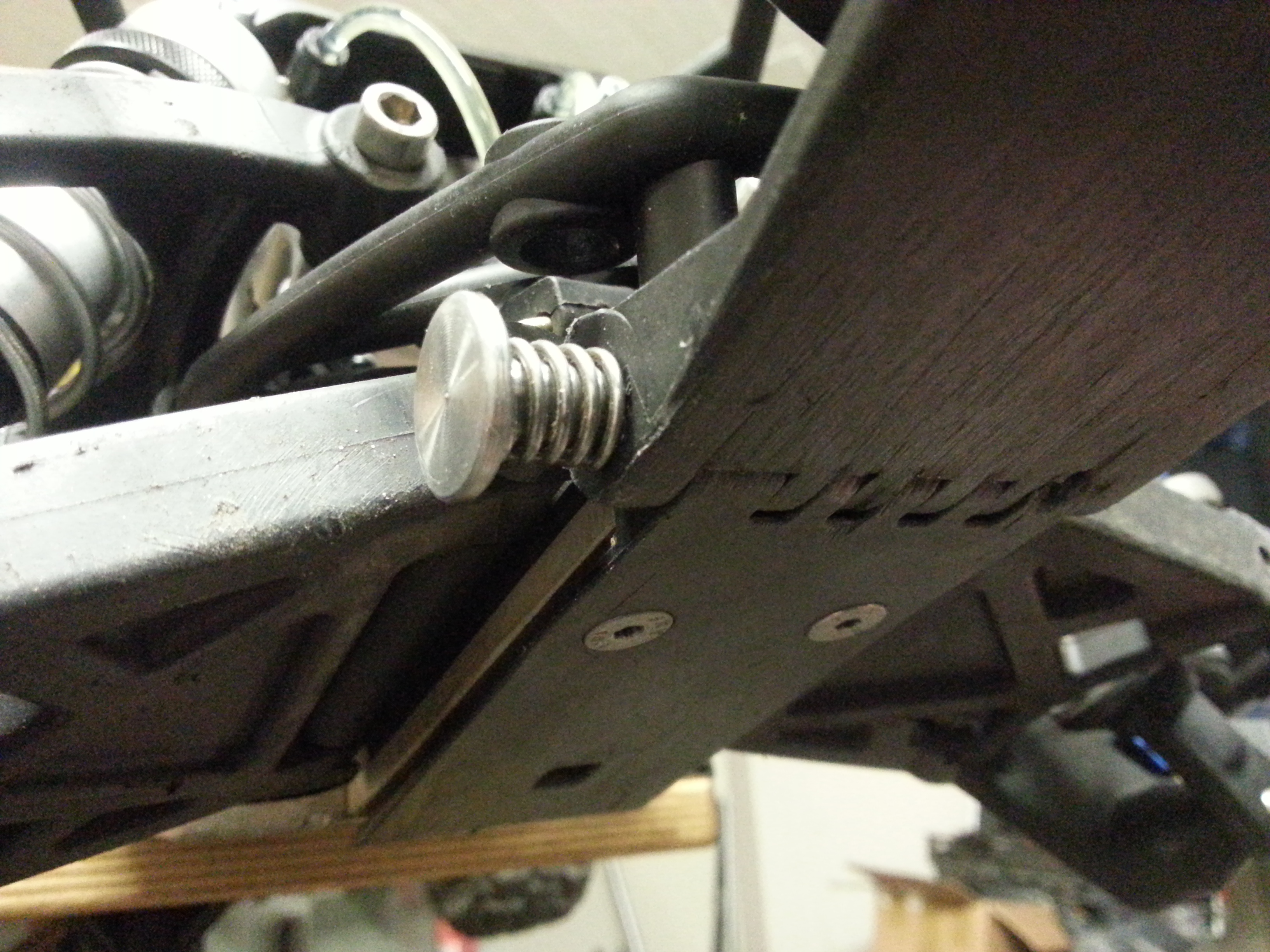

Har tillverkat den sista detaljen till quickreleasen ikväll!
En sprint med en fjäder och en karossklips.
Re: Dave's Sidewinder ☆SX5☆
Post by Dave » 18 Apr 2015, 22:21
Hade en mycket mer avancerad idé först, men ska testa om detta funkar.
Jag vill inte att axeln ska kunna rotera när klipset sitter i, och gjorde en simpel variant.
en M3 stoppskruv ser till att den inte snurrar eller vänder sig, och när jag vill ha ur den, trycker jag bara in hela axeln och drar ur klipset.
