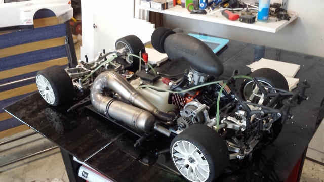

Nu börjar suget efter lite körning in finna sig igen efter ett par tävlingar 2014 som vart lite som det blev...
Men nu har man kanske lärt sig lite mer om vad som är viktigt och vad som är mindre viktigt :thumbup:
Plockade ner bilen under julledigheten och har nu fått det mesta på plats igen.
Blev redan en ny pipa från Erling i panik för att få testa nya banan i E-Tuna 2014 då den andra hade fått många sprickor...
Blev också så att jag satte upp lite saker i fräsen och sänkte motor diff 3mm som FG har dyra detaljer till. Borde gå att ta ett par mm till eller mer fast då måste man fräsa i chassiet också...vet inte hur mycket man får ändra på en bil???
Bilen funka fin fint efter det!

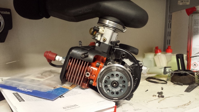

PÅ sista vändan i E-Tuna gick kopplingen åt h-vete så det fick bli en ny till 2015. Hoppas den har bättre kvalite än GPM alu?

Den där kopplingen har jag också sneglat på.Du får gärna tala om vad du tycker om den när du har börjat att använda den.

Jaha då har Fg:n fått rullat igång då :D
Kopplingen var jag tvungen att ställa på hårdaste späningen då den går in väldigt tidigt! Såg att det finns 1.4mm fjädrar att tillgå men vilket varv spann de skulle ge stod det inte nått om :hmm:
Annars så funka den fint!
Bilen gick bra med den sänkta motorn å diffen och så viktade jag upp den under tanken med rostfri plåt.
E-tuna banan vart preppad ett par dagar före min premiär då det var nått företagsevent så väldigt bra fäste var det trotts
vädret och H10 v2 bak och H05 v2 fram.
Blev 2 tankar innan hemfärd :clap2:
