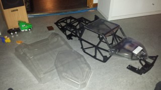

Buren är ihopskruvad nu, och det har nu påbörjats utskärning av lexandelarna. De är många, i olika storlekar och jäkligt svårjobbade :? Men trägen vinner - bara sidopanelerna kvar :happy:
1,8mm tjocka paneler...phuuu....

Ser bra ut!
Hur var passformen på TSK-B buren med skruvhål och sånt?
Min TSK-Class1 var långt ifrån klockren i passformen kan jag säga. Med lite trixande och pillande gick den att tvinga ihop och tillslut blev den bra, men det var pyssel.....

Post by Wahla » 02 Dec 2014, 22:27
Dave wrote:Ser bra ut!
Alla skruvar har hittat sin plats, utan några problem faktiskt :thumbup:
Buren består av 3 delar, totalt 10 skruv som håller ihop dom bara(4st bakdelen och 6st framdelen) :hmm: Tillkommer dock 30st(!) som ska hålla karossdelarna på plats. Den känns dock riktigt rejäl efter första hopmontering, och tillsammans med de 10 skruvarna som ska in i chassit kommer den inte att skaka isär efter 1a åket iaf :sunglasses:

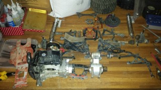

Det är ju inte bara karossen som skall fixas, grejerna under skalet måste ju vara frächt också. Därför påbörjas nu demontering av "objektet", och nedan så är hela bakre halvan nerplockad i smådelar. Ser ju alltid värre ut än vad det är för den oinvigde, men ganska enkelt och inte så mkt att hålla reda på ändå.
Allmän uppfräshning och lite nya grejer som skall ihop här

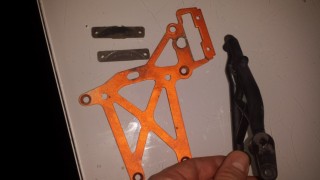

Faktum är att jag hittade 3 olika delar som var spruckna när jag plockade isär den, så du är inte helt fel ute Kapten :lol2:
Alla dessa delar var orange, efter ett bad i kaustiksoda skinande gunmetal

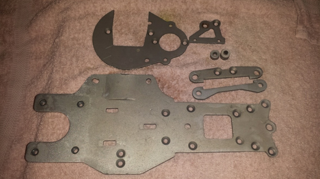

3 saker som testats till(över) bristningsgränsen undet säsongen...
Blir till att beställa lite mer grejer :happy:

Är det märken efter en hammare där?

Vi kallar dem inte för hammare på Nosringen, utan Finjusteringsverktyg :D
