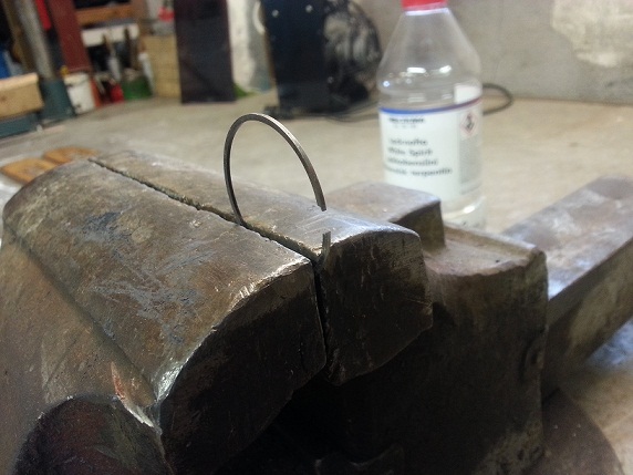

Post by T_loppan » 29 Mar 2013, 19:20
Fick tips från maffian att kolla min kolvring så den inte är sliten. Hur ser man om den behöver bytas?
