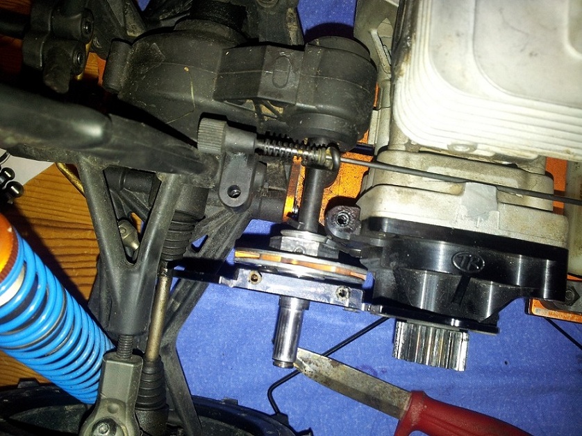

Behöver hjälp sitter i garaget nu och ska ta bort motor och koppling i samma veva. Har lossat på allt heloa motorn och är rörlig nu och koppling likaså problemet är att jag får inte bort kopplingen från den axeln spurgear sitter på. När jag försöker trä av den från den axeln tar det tvärstopp. Sitter en stor mutter med skivorna på innanför men det är inte de som är problem. har ingen manual tyvärr så jag frågar er.

Sådär ser det ut.. Vill nu bara kunna dra av den från axeln men det tar stopp. Förstår inte hur det är gjort riktigt. Finns inget att skruva på vad jag ser. Sitter en större mutter på insidan där som skivorna sitter runt på. Är det något man ska lossa och isåfall hur?
Blir coco när jag inte kan. Rivit ner bilen med vanliga insexnycklar haha.. Sakta men säkert :lol2:

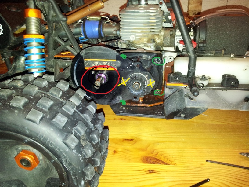

kbm021 wrote:Sådär ser det ut.. Vill nu bara kunna dra av den från axeln men det tar stopp. Förstår inte hur det är gjort riktigt. Finns inget att skruva på vad jag ser. Sitter en större mutter på insidan där som skivorna sitter runt på. Är det något man ska lossa och isåfall hur?
På bilden ser du en liten insex i hexen till bromsskivorna.....om du måste ha loss muttern ska du skruva ur den, det är en låsning för att hålla den på layshaften.....dock tror jag inte att detta behövs just nu.
Släpp de två skruvarna som sitter i kåpan över kopplingen, så får du loss motorn.(en på var sida om 17t pinongen)

Exakt dave, en liten låsnings insex skruv där, prövat dra loss den men den sitter som f*n så det la jag ner, men som du sa det behövs inte. Likaså dom på varsin sida om pinjongen sitter riktigt jävla hårt, funderar på om dom är dragna med "hard" loctite eller liknande. Men jag får försöka lösa det imorgon tack för hjälpen boys

Får du inte loss de två småskruvarna på var sida, är det bara att lossa kopplingskåpan från motorn istället.
Sitter med försänkta M6 skruvar

Post by kbm021 » 09 Feb 2012, 20:44
Där vid röda ringen tar det stopp när jag bara vill dra bort den från axeln.. Dom 2 gula sitter som berg det var dom 2 du menade. Men dom försänkta m6 skruvarn sitter på fyra ställen om jag ritat ut det rätt. (grönt) Det är dom du menar eller?
Men då kommer väl det fortfarande inte sitta löst över axeln?

kbm021 wrote:Där vid röda ringen tar det stopp när jag bara vill dra bort den från axeln.. Dom 2 gula sitter som berg det var dom 2 du menade. Men dom försänkta m6 skruvarn sitter på fyra ställen om jag ritat ut det rätt. (grönt) Det är dom du menar eller?
Precis, de gröna menar jag......men som du säger, för att få loss den från layshaften måste du ha loss de gula eller den som sitter i hexen
