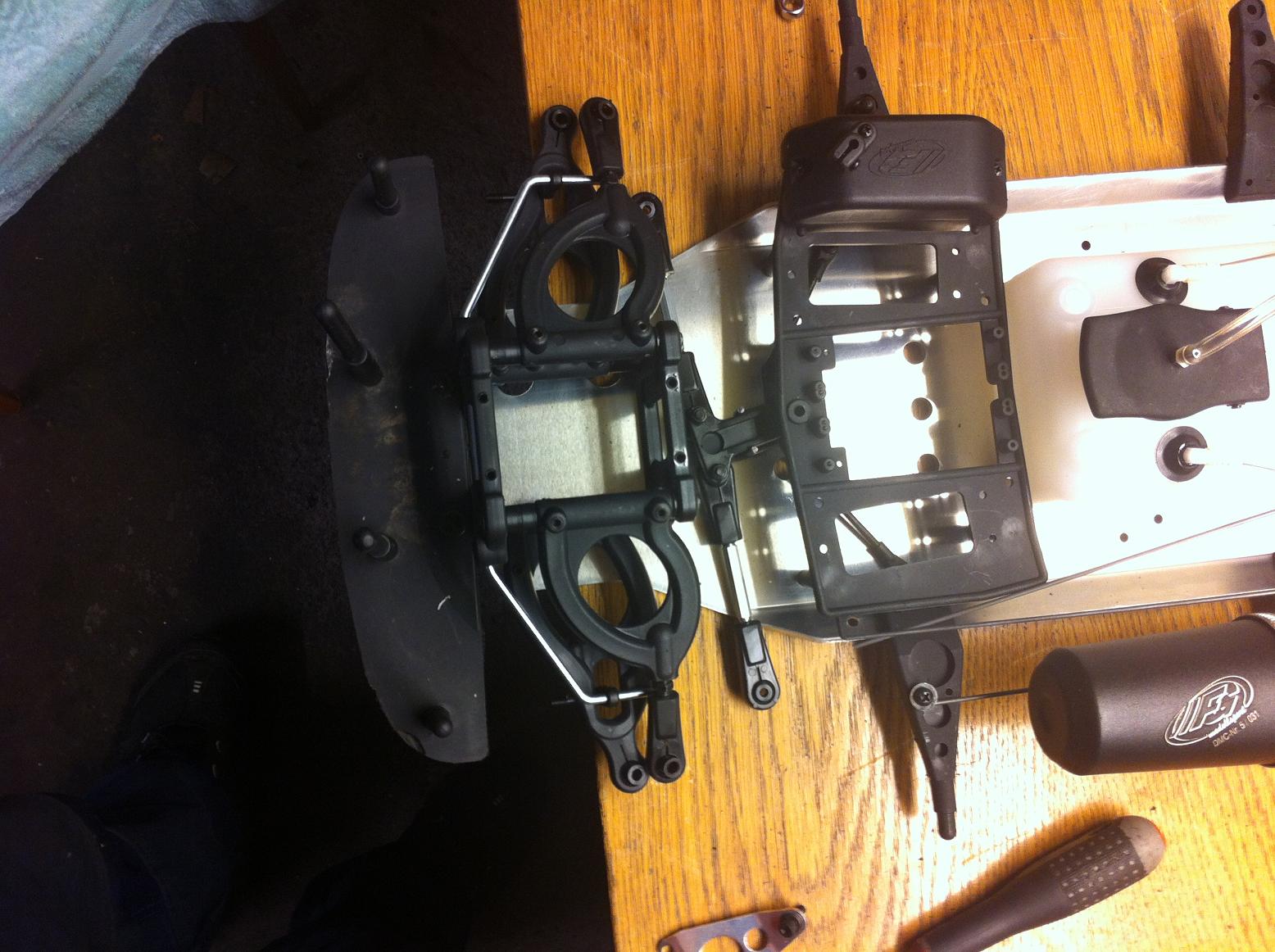

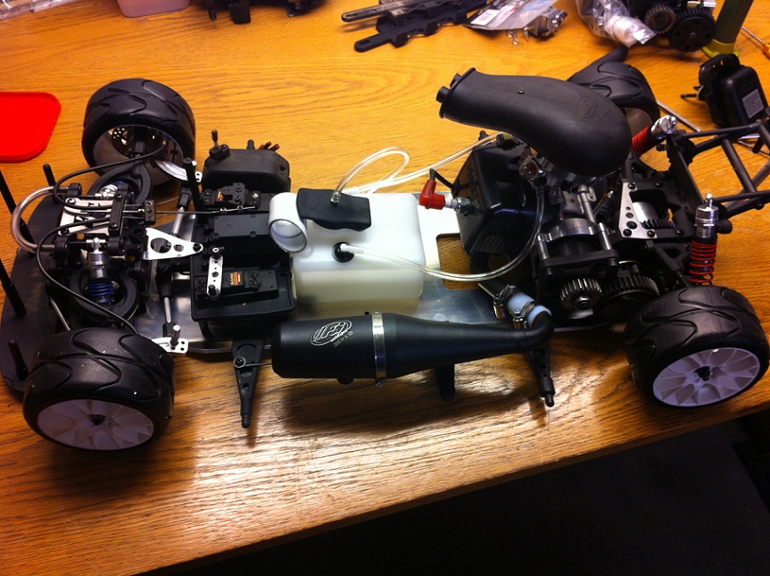

Var och mekade lite idag, tog av styrspindlarna och frambromsen eftersom jag skall ha på mina aluspindlar med tuningbroms
Passade på att byta till "rätt" olja i dämparna och rätt fjäder, fixade front bumperna med, blev ganska nöjd med den, nu ligger den slimmad mot karossen :rock:

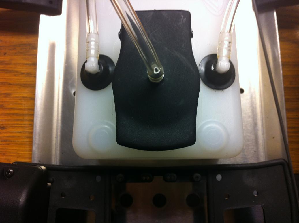

Fixade även gummitätningar till tanken så den inte läcker i slanganslutningen längre :sunglasses:

Post by jojomek » 01 Jan 2012, 19:37

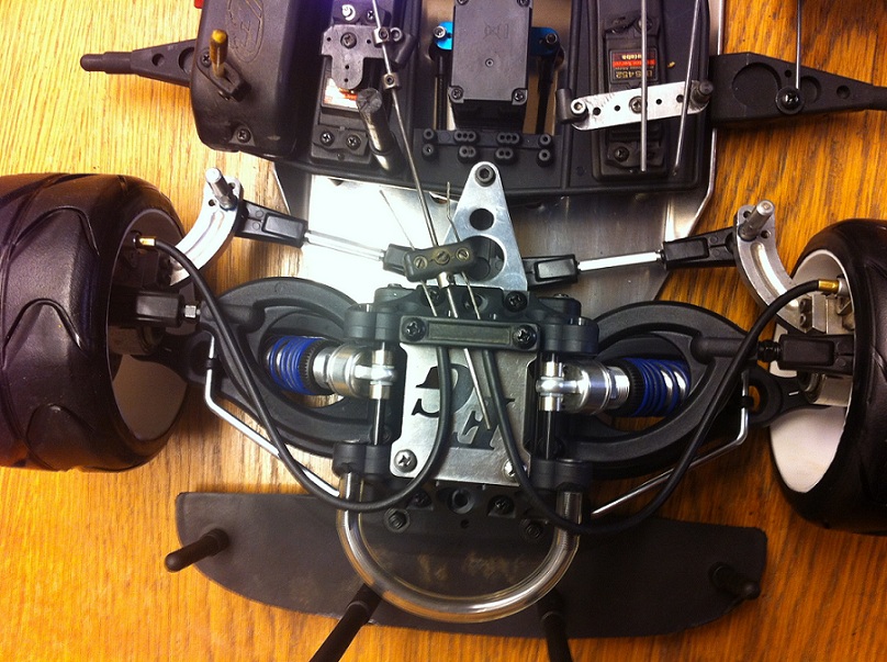

Blev visst lite mekande idag med...
Nu är framvagnen helt färdig, med aluspindlar och tuningbroms, servona har också trillat på plats :rock2:

Vad är det för skillnad mellan tuningbromsarna och dom vanliga?

S 500 R wrote:Vad är det för skillnad mellan tuningbromsarna och dom vanliga?
Tuningbromsarna har laser skurna skivor, standard är stansade. Bromsbeläggen skiljer med, tror dom är hårdare till tuningbromsen...

Är det bättre bett i dom?

Vad jag har upplevt är att dom enklare stansade varianten tar sämre samt får fading lättare. Tuningskivorna är mer jämna och konsekventa.

Då blev det lite gjort idag med...

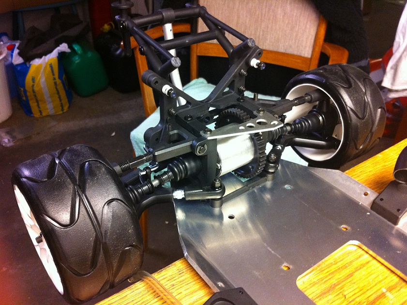

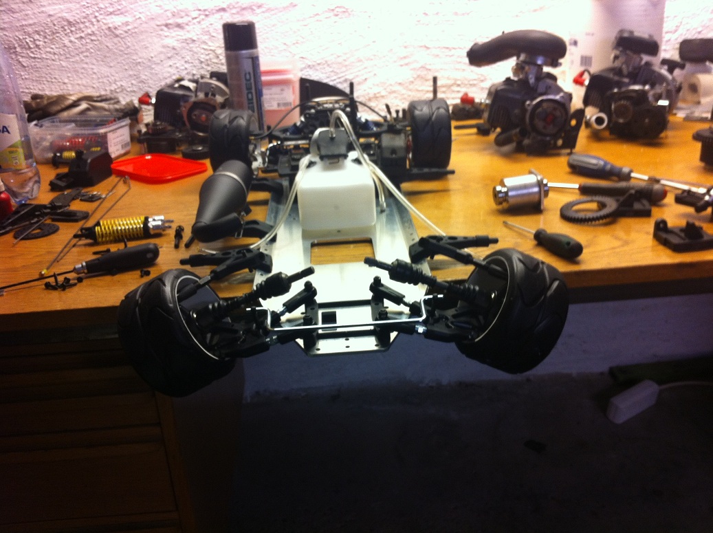

motor och bakvagn nermonterat
Aludiff nyfettad och monterad

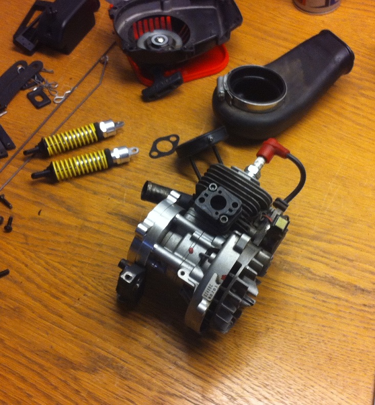

Renovering av "gamla" motorn, en ordentlig tvätt, ny kolv, ring, nya kopplingsbackar, fjäder
och till slut en 990 förgasare
