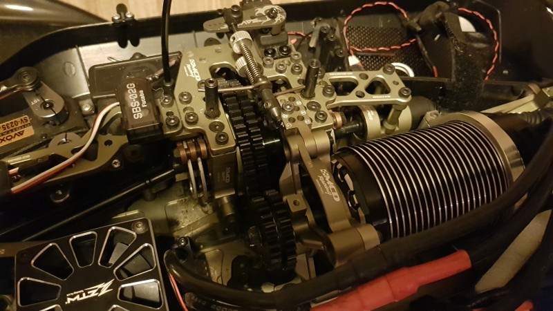

Blev bara halvklar. Saknades shims som ska sitta mellan clutchbell carrier och drev samt mellan de 2 dreven. De följer med kiten med std och pro bite kopplings-klocka men inte i kitet jag köpte för el av någon konstig anledning. Surt att behöva vänta en vecka till bara för ett par shims.

Kollade hos lokala rc-butiken (kullagergrossisten.se) men han hade inte så stora. Så nu är även det på väg hem så hade jag en ursäkt att köpa hem fler hjul med.

Nu sitter den där. Lite inkörning och ev justering av växlingsvarvtal. Det skiljer ju lite i varv och vrid mot en bensinare.
Den där 3e skruven som håller motorplattan mot chassit närmast diffen blev lite bökigare att få på plats.

När du satt motorn på plats börjar du med den övre skruven, blir enklast så.
Dreven på första växeln bestämmer vart skruven ska sitta exempel. 21/64="85"

Ja hur man räknar ut vilket hål den ska sitta i uppe och nere beroende på drevning har jag koll på. Det som blivit pilligt är den skruven under centerdiffen nu när där är 2 drev så stöter man lätt i på vägen ner med skruven så släpper magnetismen och man får fiska fram skruven från under diffen och börja om. Får skaffa insex-mejslar med starkare magnet helt enkelt.

Ja, den var lurig i början...sen fick man in en bra teknik.
Vart lite bökigare med en 2 växlad låda också hahaha
Snett ned med insekamejseln framför piniong dreven sen på med skruven med en näbbtång och följ med in till den kommer på plats. Hoppas du förstod :)
Ta lite fett på mejsel å sedan sätter du ditt skruven på mejseln då går de bra Image
