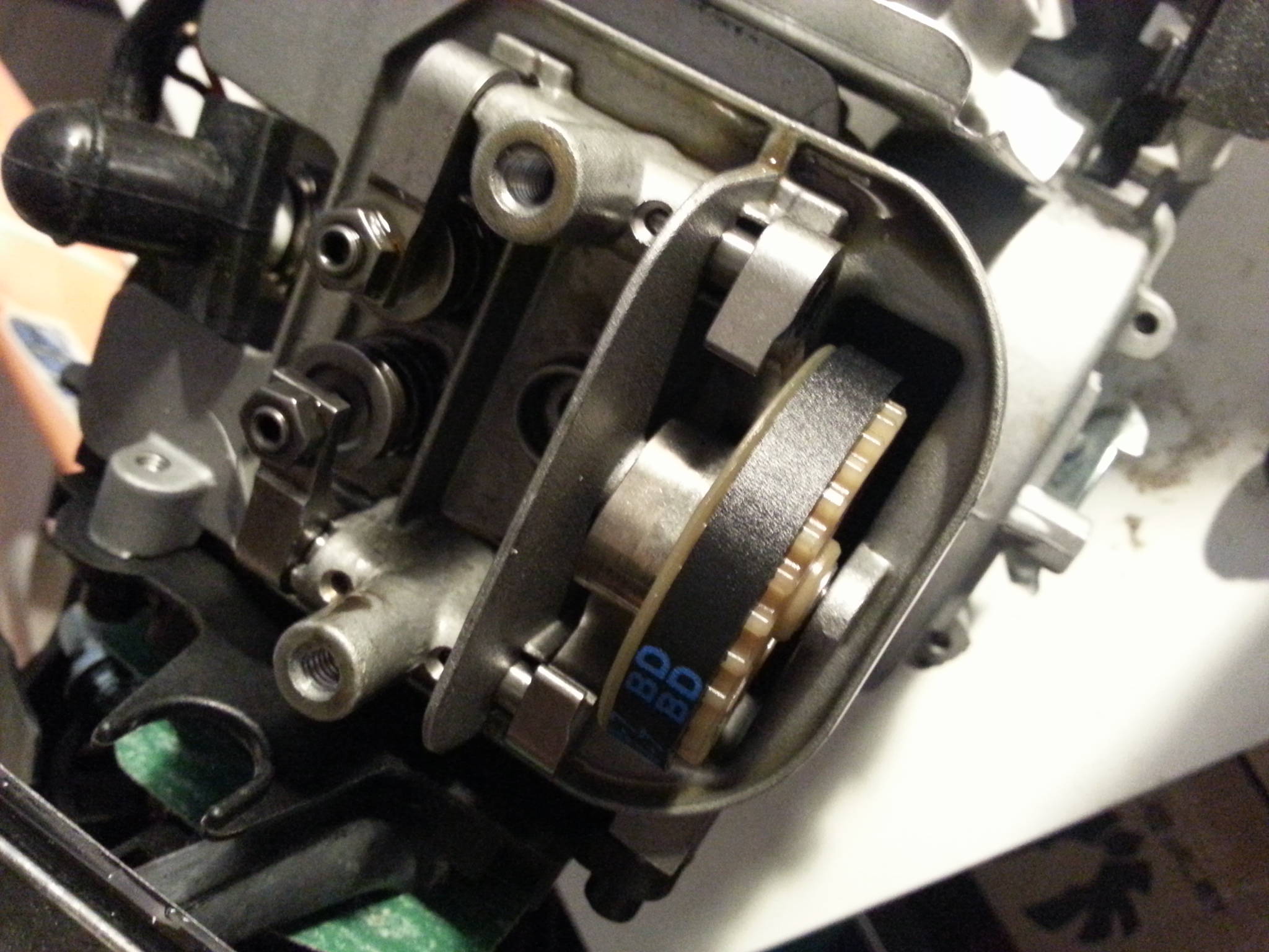

Post by Crosshot » 05 Jul 2016, 06:04

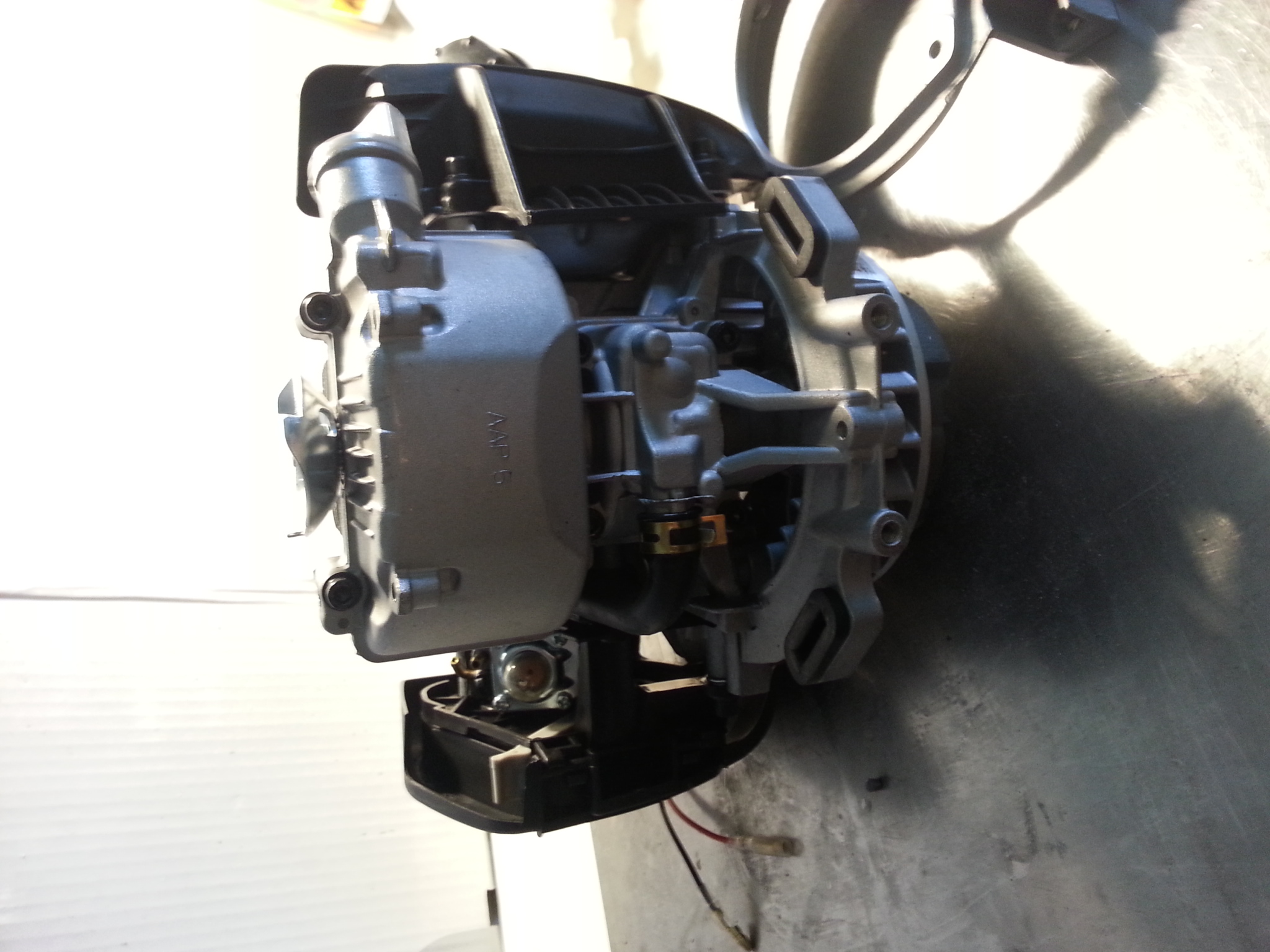

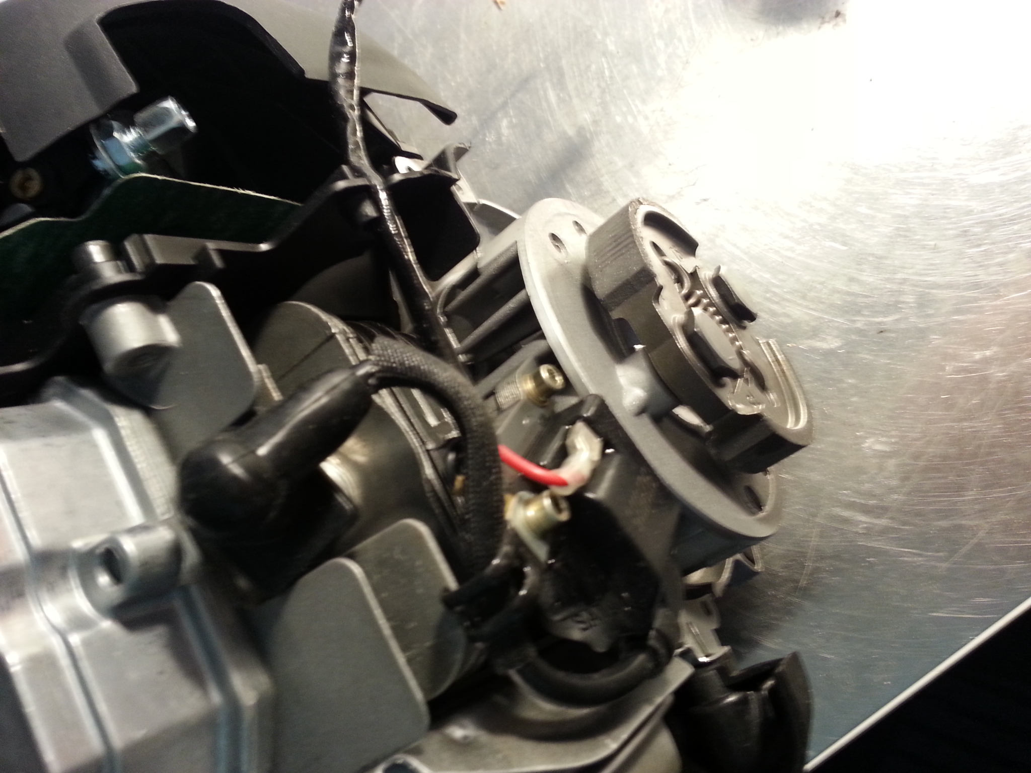

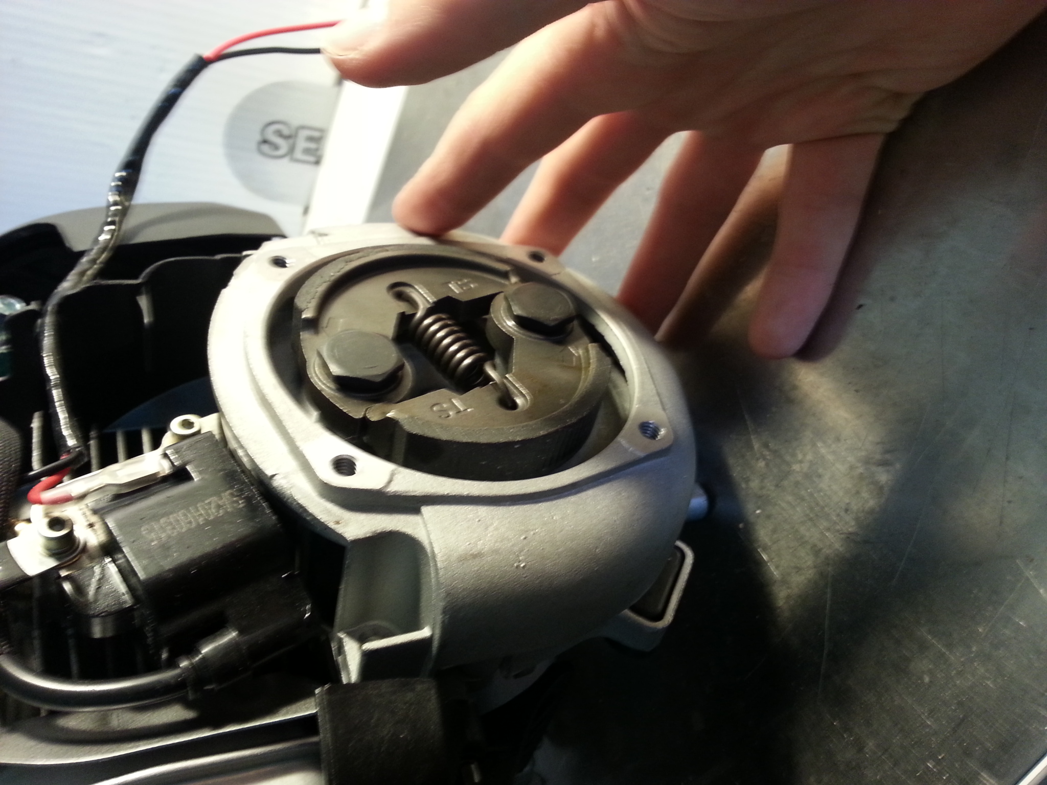

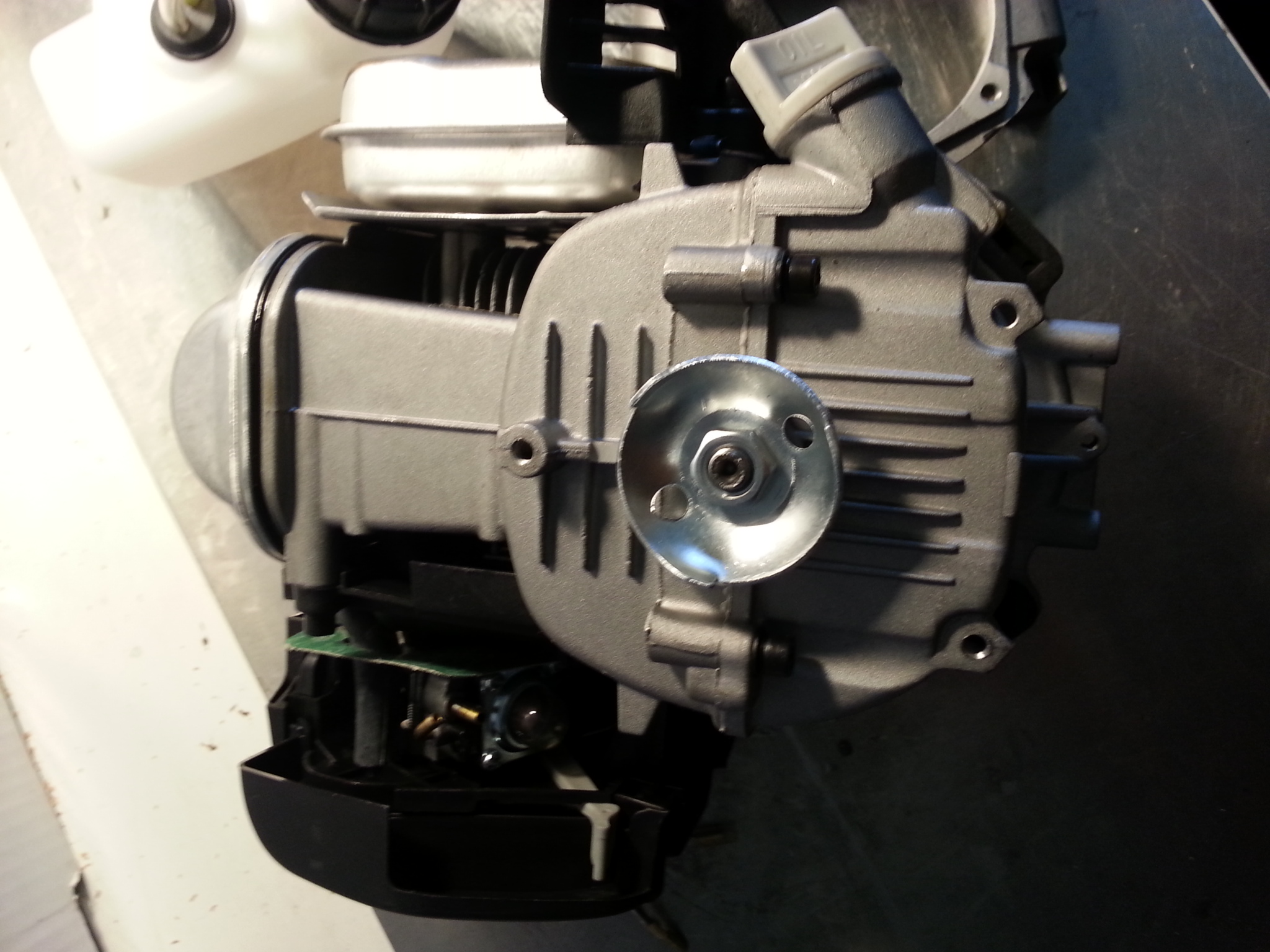

Undersökningen av motorn har börjat inför inkörning och lite glad var man när man såg att kamaxlarna var i stål istället för plast vilket är vanligt tydligen. :D
Crosshot
Posts: 166
Joined: 26 Jan 2014, 21:56
Phone Number: 0738304100
Re: 4 stroke Turbo Boat
Post by Crosshot » 05 Jul 2016, 19:20
Lite mer bilder
