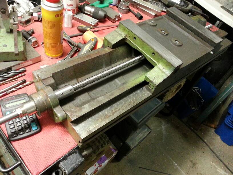

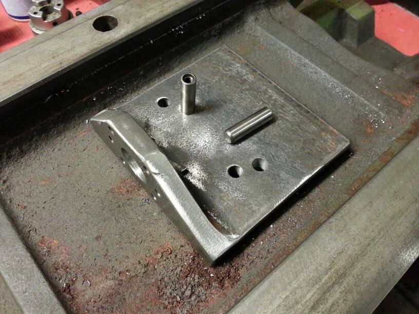

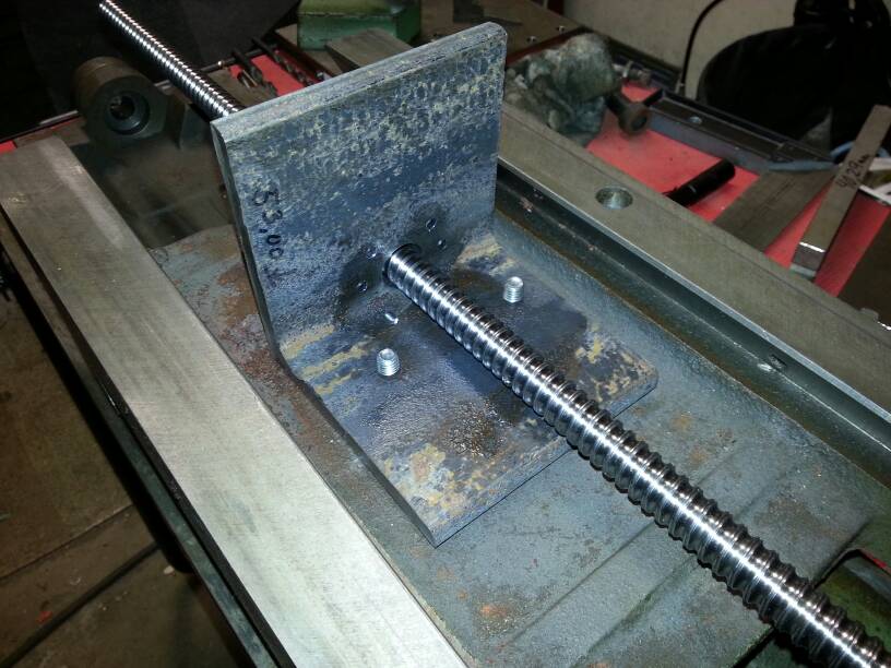

Har börjat fixa fästet till kulmuttern på X-axeln.
Eftersom skruven och muttern måste monteras innan fräsbordet läggs på plats bestämde jag mig för att anpassa lagerhållarna till skruven istället för att anpassa fästet till kulskruven efter lagerhållarna.....

Post by wrep » 01 Jan 2013, 15:07
Om jag var du hade jag nog försökt få till någon form av förstärkning av vikeljärnen du fäst kulmuttrarna i... Det där måste vara helt stumt om du inte skall få vibrationer när du fräser sen.

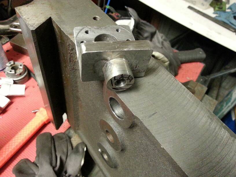

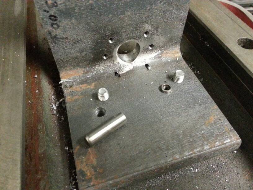

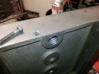

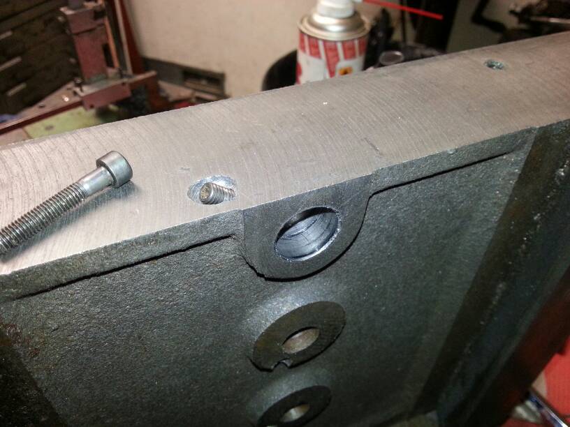

Fixat lite mer med fästet på X-muttern idag. 8mm spännstift för att fixera den kändes helt rätt !
Nu ska det borras i lite nipplar för smörjningen bara innan det ska monteras ihop.
Funderat på om fästet behöver boxas in nu när det sitter 2st 8mm spännstift ihop med 2st M8 bultar....är lite mer bekymrad över fästet till Y-muttern isåfall....där måste jag nog hitta på nåt mer....

Post by wrep » 02 Jan 2013, 08:46
Det där ser ju rätt sadigt ut iom att den sitter så långt ner på vinkeln plus att du har ju nu kapat bort alla möjligheter att svetsa dit några trianglar för att staga upp vinkeljärnet. Du kanske kan lägga några plattjärnsbitar snett från 45-kapningen ner mot den delen som ligger mot undersidan bordet?
Post by Dave » 02 Jan 2013, 09:31
Största problemet är att det är vansinnigt trångt....och om flexet som blir i 10mm stål kommer att bli ett bekymmer, kan jag säga att jag nog behöver en annan maskin.....
Behöver dessutom forma fästet mer efter muttern.....
Kommer mer bilder på detta senare....

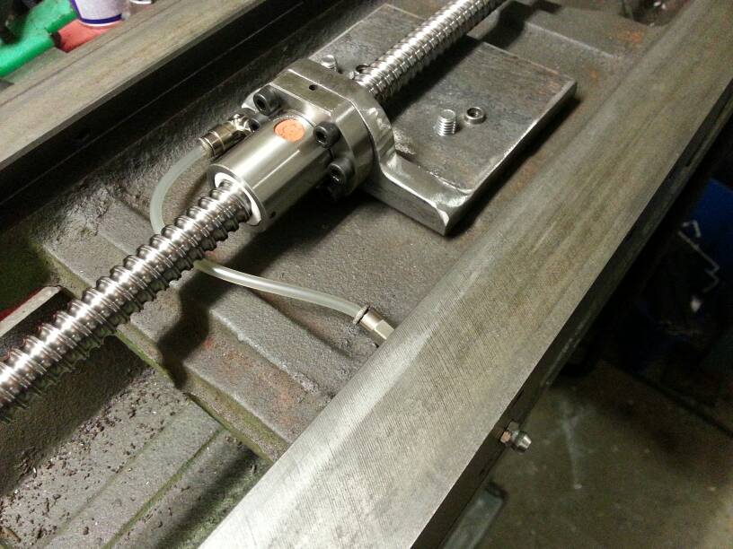

Post by Dave » 02 Jan 2013, 12:56

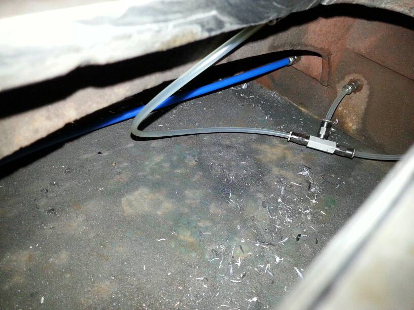

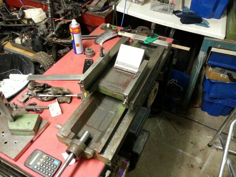

Provmonterat och kastar upp några progress bilder så länge....

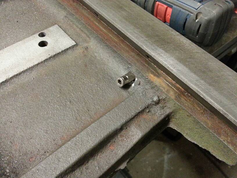

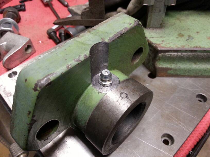

Fixat lite smörjnipplar och kopplingar.
Här ser man också hur fel vänstersidans lagersäte satt....

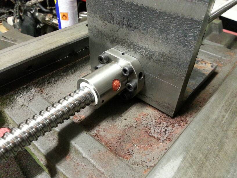

Post by Dave » 02 Jan 2013, 22:59

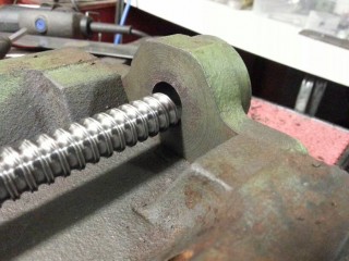

Hade ju svarvat en hylsa som passade precis i sliden, och det enda jag kom på som kunde funka var om jag fick fast hylsan i vinkeljärnet.
Så jag drog ihop delarna med en bult, borrade ur material och brände ihop det med svetsen.
Helt plötsligt fick jag en helt annan styrsel på det !
Drog även i en låsskruv snett bakifrån för att få mer gängor att dra med.
Har även fått i smörjningsdelarna på mutter och sliden. Provmonterade lite snabbt och jizez vilken skillnad när man inte kunde vrida ens 1min på skruven utan att man såg att det rörde sig.....backade man rörde den sig direkt....störtskön känsla !
