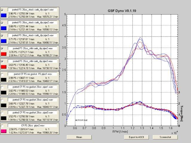

- Posts: 11711
Re: Portningstråden!
Så var det dags att låta min nya knappt inkörda 4-bultade budgetmotor att få smaka på bänken....
Portade den ungefär likadant som min första som gav 3,6hp med min pipa, och den funkar hur fint som helst i Bajan nu.
Den har redan käkat upp en diff, men det får man ju köpa en ny när den gamla har tagit slut...
Denna nosade på 4hp med min egen hemmagjorda pipa, och vi testade inte nån annan pipa, däremot en Stihl förgasare som jämförelse mot orginal.
Största skillnaden var nog att den nya motorn varvade 1000rpm mer än den första jag portade
