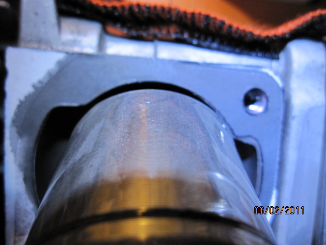

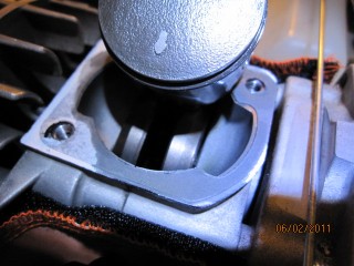

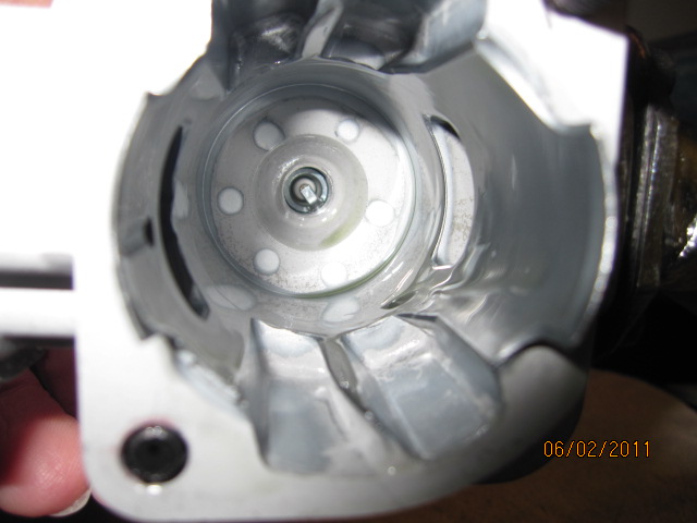

Re: montering av ny cylinder
Post by gcbossen » 06 Feb 2011, 18:24
OK, nu har jag satt ihop den igen. Jag hittar inga fel. Den är lika "trög" när den vänder i botten som innan. Den går lite lättare innan jag börjar spänna fast den. Men så fort bultarna börjar "ta" så blir den trögare. Oavsett hur mycket eller lite jag spänner.
Packningen ligger i liv med innerkant.
Överflödig olja har torkats bort!
Använde nu istället medföljande bultar utan "låsning" Självklart har jag kompletterat med loctite. De bultarna var lite längre.
squish > 0,5
Baja 5T OBR 30,5 VRC BigBore
Baja 5T G320 Dominator
3PM-X
