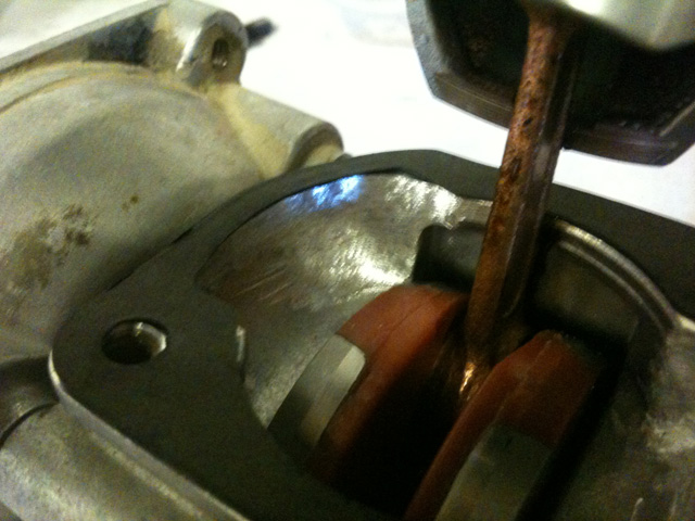

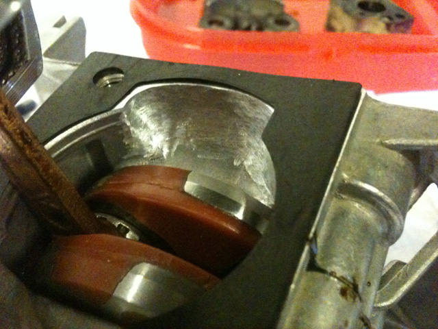

Så här blev mitt vevhus när ja gjorde ett försök till att matcha mot nya cyllen =)
Tyvärr bara bilder från iphonen men bättre än inga alls

Ser riktigt bra ut :thumbsup: Är det en Zenoah vevhus? Tycker det ser ut som du lämnat kvar "klacken" (kanske bara är en synvilla)
Kommer du porta cyllen också?

waqr wrote:Ser riktigt bra ut :thumbsup: Är det en Zenoah vevhus? Tycker det ser ut som du lämnat kvar "klacken" (kanske bara är en synvilla)
Jepp, klacken är kvar, tyckte inte det såg ut som den skulle störa allt för mycket när man höll cylindern emot, kanske var en felbedömning =)
Köpte ett ONB kit från andreas så den kommer jag nog inte pilla nåt i, kanske provar på 23:an sen
Nejdå, tror inte heller klacken påverkar nåt. Ville bara höra om jag såg rätt ;)
Calle786 wrote: Köpte ett ONB kit från andreas så den kommer jag nog inte pilla nåt i, kanske provar på 23:an sen
Klart du ska porta 23:an. Portar du lika bra som du tillverkar pipor så kommer du få en j*vla fart i den :D
