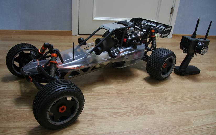

Så här ser den ut idag. =)
Min min min HPI Baja 5b SS!

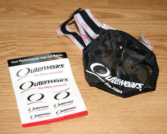

luftfilter skydd outerwears är bra att ha.

-Skydd som gör att småsten inte kan gå in i kylfläkten. Vanligt att man sätter fast nät eller tyg under vevhuset och på dragstarten. Samma med luftfiltret, et sk outerwears behövs om du ska köra i sand. Se dessutom till att filtret är väloljat!

Vad är luftfilter skydd outerwears, samt det som är runt motorblocket? Är det detta som är som nät/tyg som nämndes ovan? Köptbart eller täcker man in med nåt bara?

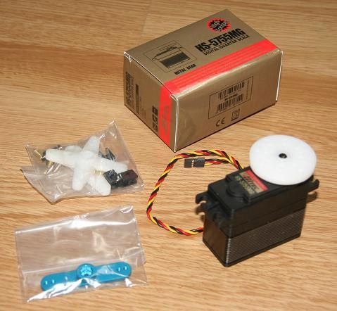

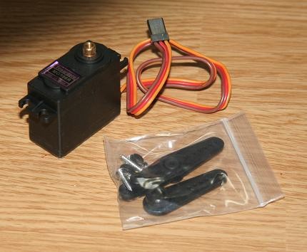

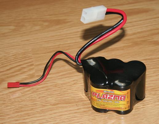

En får tacka för allt! Idag gick ett paket iväg från RC Maffian med:
- Hitec HS-5755MG Digital Servo
- TowTP996R Servo Tower Pro MG-996R
- HPI Plazma 6,0 V 4300 mAh Nimh Hump for Baja, Tamiya kont.
- OW45-2274-1 Shock Socks Flame Black
- OW20-1100-01 OW Airf. Cover Black 3x2,5"
- HPITGT180 End Clutch Drum Carrier Silver
- OW2273-01 Pullstart Cover - OW Black
- HPITR299 Killer RC "Killer Cables"Black Shock Limiting Strap Set 5B/5T
Så om några dagar är jag lycklig. Sen monterar jag ovanstående. Sen är jag ännu mer lycklig, eller? :-D

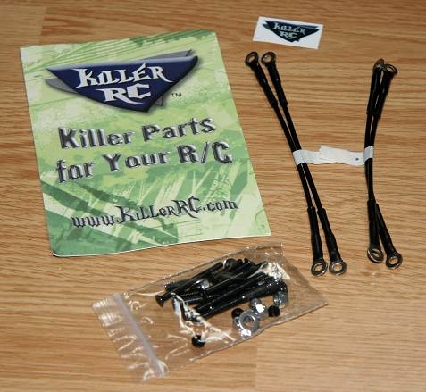

Post by Ålänning » 30 Apr 2011, 19:15
Fick hem lite grejer från RC Maffian till bilen före helgen. =)
Styrservo: Hitec HS-5755MG Digital
Gas/Broms-servo: Tower Pro (nej Towardpro heter dom) MG996R
Stötdämparstoppvajrar
HPI Baja 5b SS - Futaba MegaTech T3PK 2.4

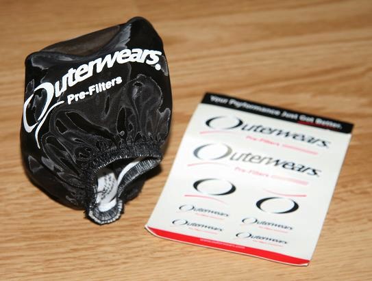

Post by Ålänning » 30 Apr 2011, 19:17
Mottagarack!
Luftfilter"dammskydd"
