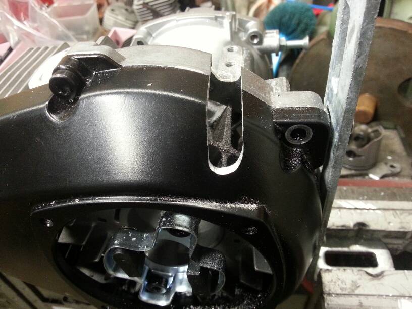

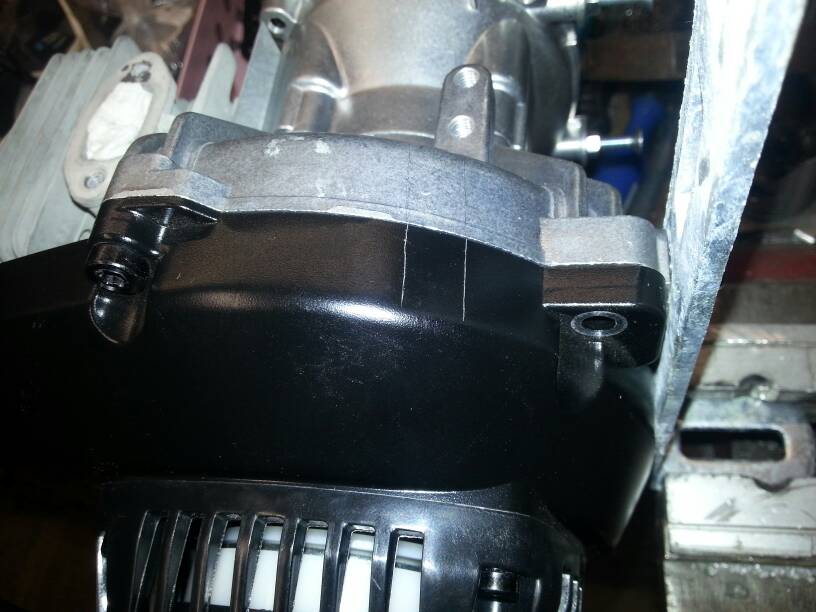

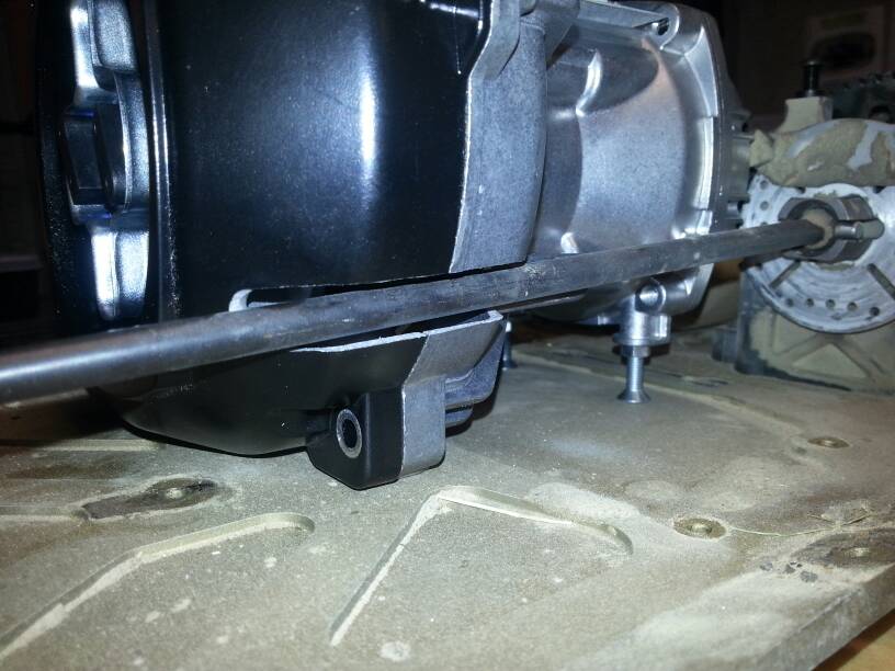

Var med en viss tvekan jag sågade sönder min nya fina motor.....

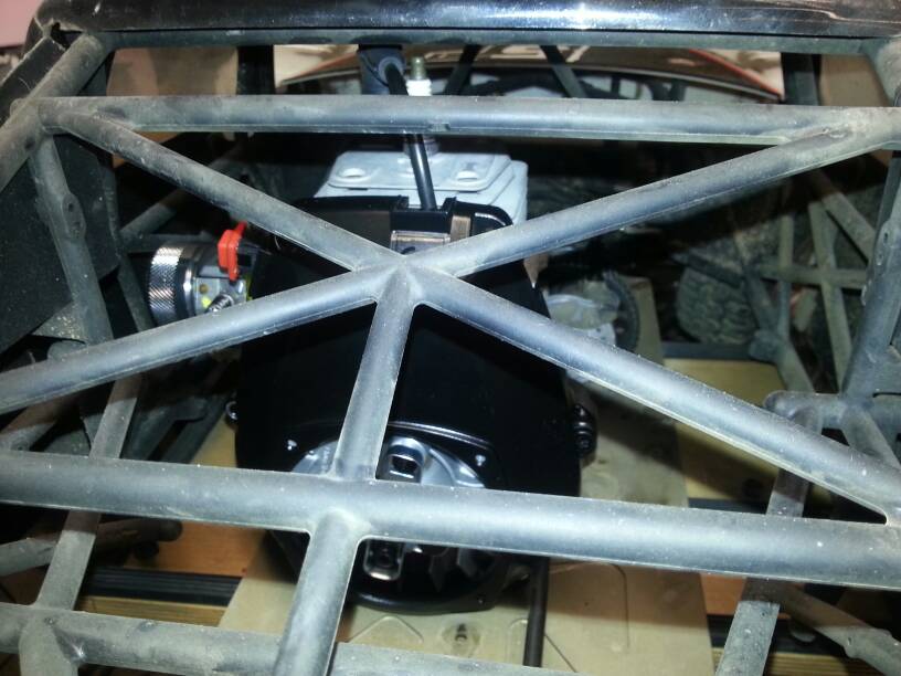

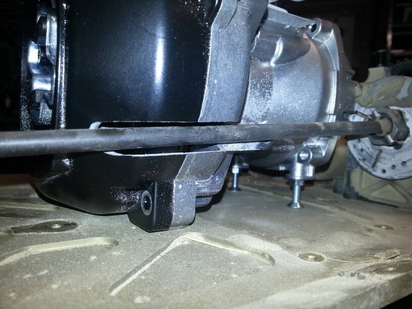

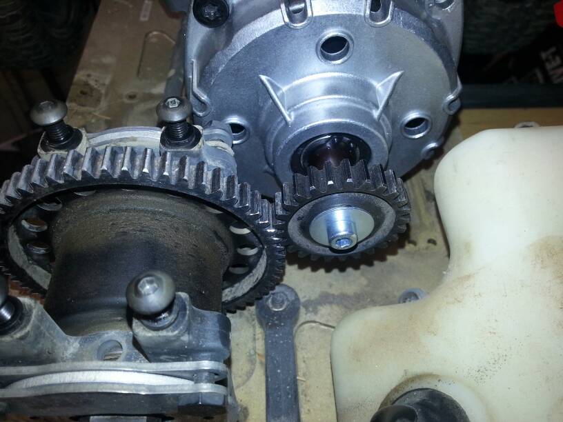

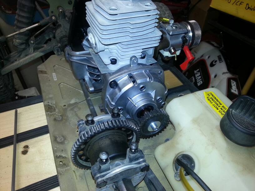

Nu gick det att få dit till och med en 25t piniong.
Re: Sv: Dave's Losi 5ive-T
Post by Dave » 03 Aug 2014, 19:40
Har ju tänkt köra en 29t till att börja med och det funkar fint det också.
Post by Dave » 03 Aug 2014, 19:43
Dessa dreven finns upp till 35t och jag har även ett 31t liggande om det nu skulle visa sig gå för lätt med 29t.

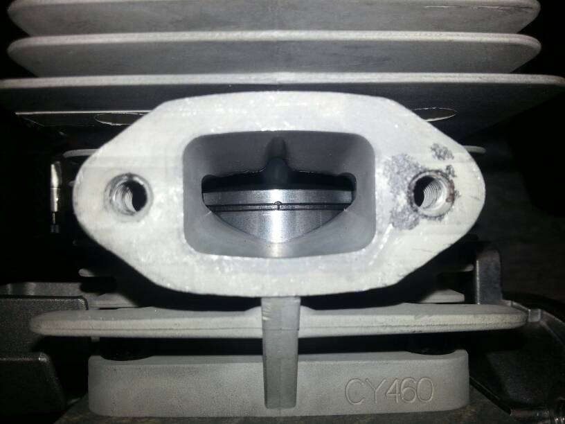

Många har ju åsikter om MMR som på BZM 50cc motorerna valde att sätta stiftet till kolvringen i en öppen port i cylindern.
Vad CY pysslar med kan man bara spekulera i, men det ser uppenbarligen ut som att dom satt öppningen på kolvringen MITT i avgasporten!
Jag hoppas att dom av misstag satt kolven baklänges.
Det finns nämligen en likadan läpp i insuget som på vanliga Zen/CY som ska stödja öppningen på ringen!
Undrar hur länge den hade gått!!?!??!!
:curse:

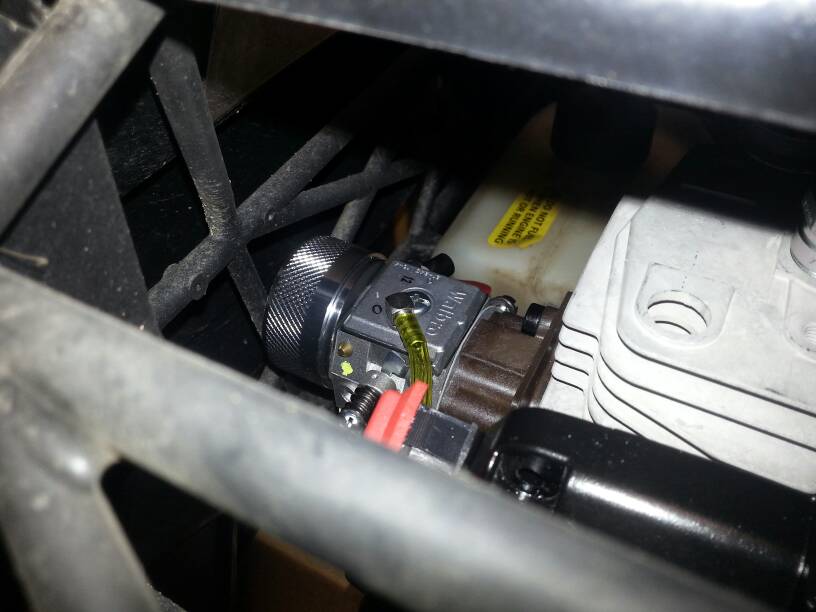

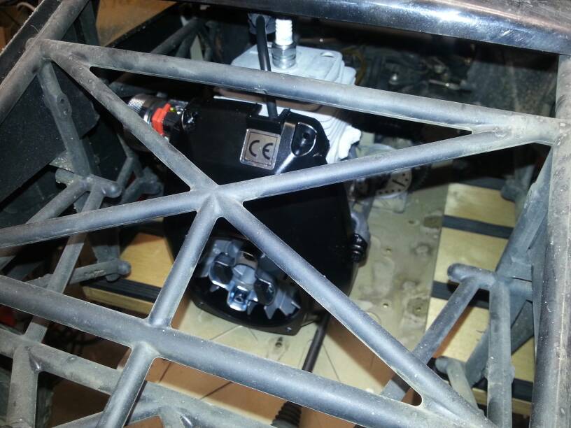

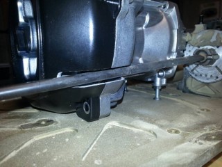

Och en liten bild med karossen monterad....

Vådligt trångt för svanhalsen eller?
Re: Dave's Losi 5ive-T
Post by Dave » 03 Aug 2014, 20:51
Nej inte alls...på bilden sitter originalstacken monterad och den ska ju ersättas av MCD-varianten som totalt bygger 30mm från förgasaren.
Originalstacken är 25mm och det finns gott om utrymme emellan buren och svanhalsen.
Post by Bikerbuz » 03 Aug 2014, 20:59
Ahaa, det förklarar saken :) Jag trodde din adapter skulle på utanpå :oops:
Post by Dave » 03 Aug 2014, 21:34
Bikerbuz wrote:Ahaa, det förklarar saken :) Jag trodde din adapter skulle på utanpå :oops:
Ser nu att det var inte lätt att se på bilderna hur långt det var emellan stacken och buren, men det var nog drygt 15mm iallafall.
