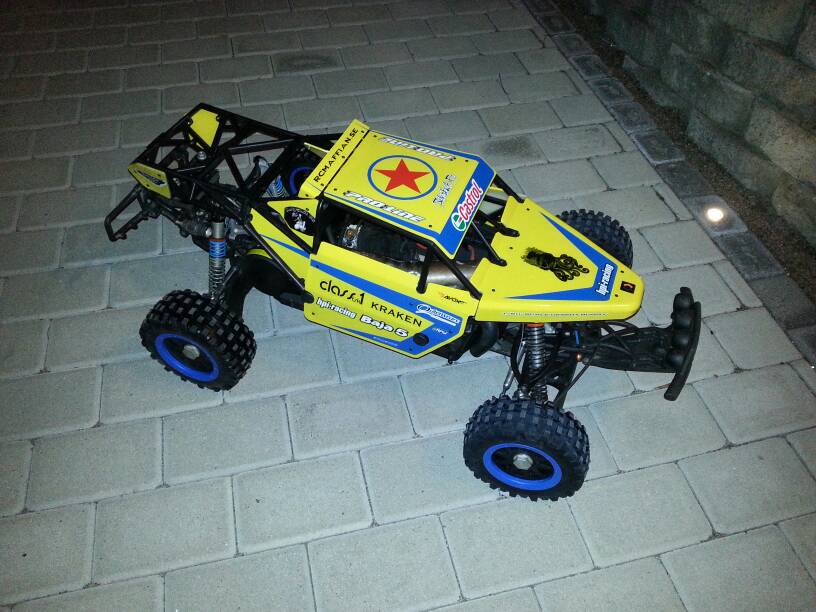

Hann bygga klart förartornet och även denna är faktiskt färdig sånär som på en slangklämma....
Limiters fick nya hål i de främre länkarmarna...

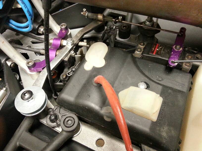

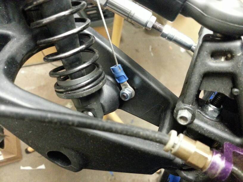

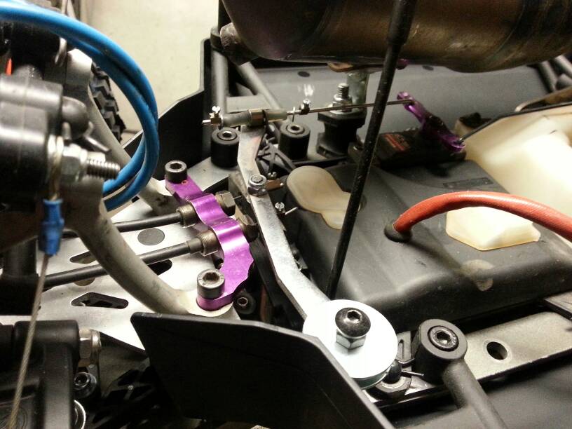

Post by Dave » 01 May 2014, 23:16
Hade tänkt strunta i frambromsarna till träffen, men fick dit prylarna och nu funkar det igen!

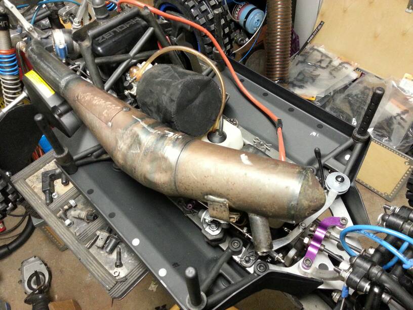

Post by Dave » 01 May 2014, 23:19
Fästet till pipan fick en gummikudde och lite skrot för att hålla pipan på plats....

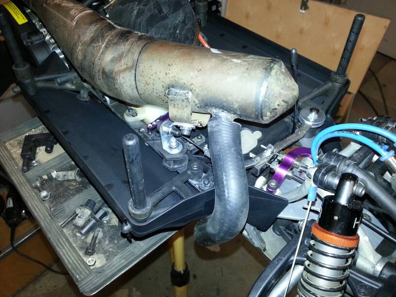

Post by Dave » 01 May 2014, 23:21
Monterade rezzarna med originalfästena på den bakre bumperbågen.

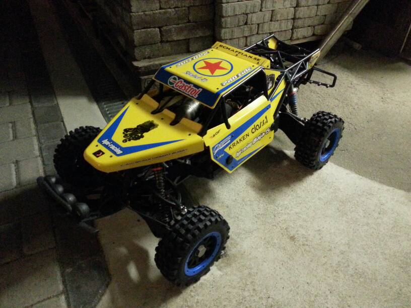

Och nu är den startklar för testkörning.
Väger in på 16,1kg med tom tank!
:hammer:

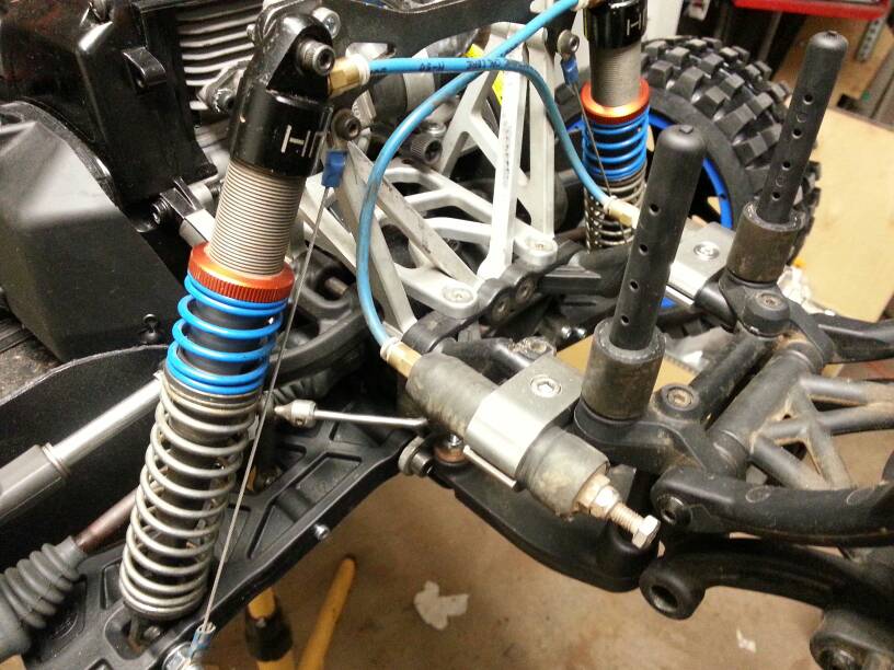

Just det, stötdämparna....
Helt klart skulle den må bra av hårdare fjädrar, men jag tycker ändå den lyfter helt ok.
Det jag istället behöver göra är att byta olja eller ventiler för att få mer dämpning.
Antar att tiden inte kommer att räcka för att byta olja....

Elddopet avklarat!
Det var med viss tveksamhet jag rullade ut min Kraket på banan i Sandhem....
Jag visste att oljan i dämparna var i tunnaste laget och den slog igenom från redan 30cm höjd.
Fjädrarna funkade dock bättre än väntat och höll bra markfrigång trots allt.
Första intrycket var bara att underlaget var löjligt jämnt, men insåg snart att det var chassit som fullständigt käkade upp alla ojämnheter och skillnaden på en vanlig Baja blev än mer uppenbar....
Det här chassit och dämparna med rezzarna har överträffat alla förväntingar jag haft hittills, och kombinationen med motorn och pipan lirar väldigt bra ihop.
