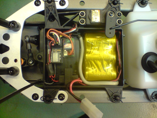

Re: Från kartong till full fjong! En Baja 5B SS föds.
Ser bra ut de där
Men vilken killer bee fick du dom brukar ju vara färdiga med knapp?
Tack för tipset Lusse! Jag tar plastidip och gjuter in kortet.
J.A, jag köpte v2 kit 2 av dom. Tyckte inte att det var värt $10 för två extra kabelskor och brytare i änden på kablaget.
