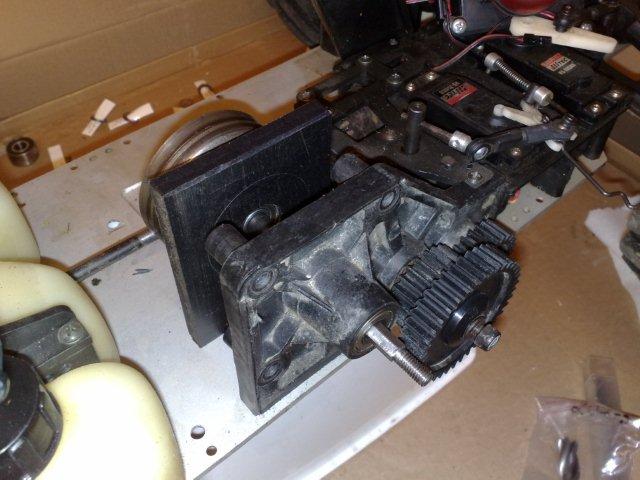

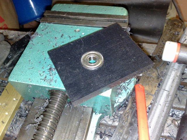

Rejäla och rejäla vet jag inte, men de duger till det här ;)
Nämnde bara som hastigast tidigare att jag behöver ett stödlager, och det håller jag på med just nu.....
Blir ett SKF 6000 ståltätat lager i en svart teflonplatta.
Har fräst ner lagret så en 2mm fläns återstår för att hålla lagret på plats bättre.
Det hamnar precis vid klockan och ska skruvas med 2st skruv underifrån genom chassiplattan och bultas ihop med gearplaten via 3st M6 gängstänger.
Förhoppningsvis blir det stabilt nog.
Blir lite trixande med monteringen eftersom motorn måste sitta på plats först.
Men gör man saker i rätt ordning borde det funka......

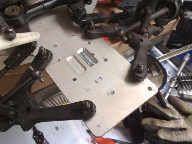

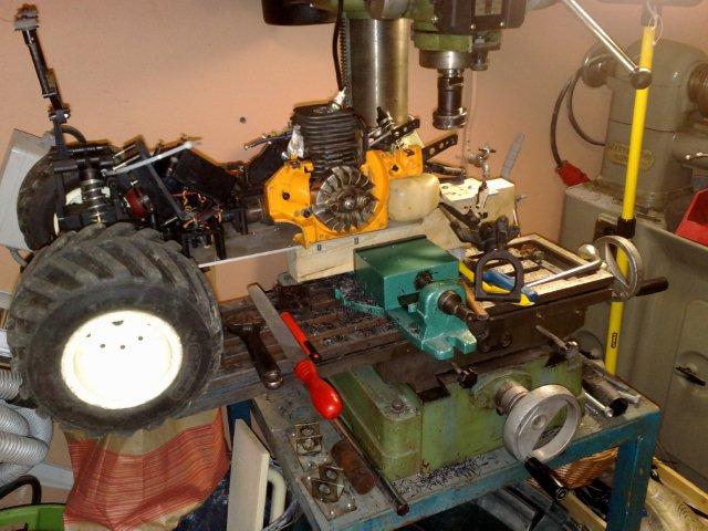

Dags att vända diffarna !
Behöver ungefär 3mm urtag i bottenplattan för att kunna vända diffarna så de går fritt.
Orkade inte plocka chassiplattan ren, så jag riggade hela skiten i fräsen som det var....
Funkade finfint och resultatet ser ut såhär:

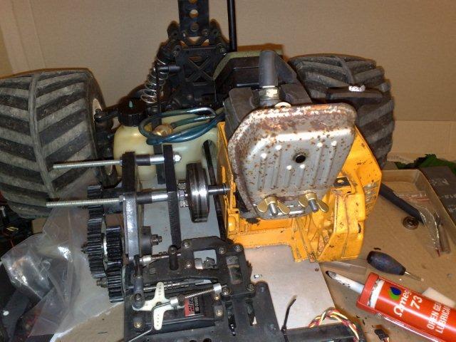

Nu var det ju så äckligt nära test-start att jag bara MÅSTE testa motorn.....har ju ingen elektronik i bilen än men igång skulle den.
Var lite nyfiken på hur klen motorn blev och även på om kopplingen bara skulle slira eller inte.....
Förgasare monterad, en provisorisk ljuddämpare på plats
(passar inte egentligen, men vafan :rock: )
Och givetvis var jag tvungen att använda MOBILEN för att filma eländet......att hämta videokameran hade ju lätt tagit 2minuter....och det hade man ju ABSOLUT inte tid med......
