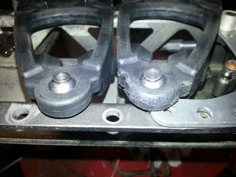

Ok. Ytterligare en kväll åt skogen!
Kan konstatera att de nedre länkarmarna fram behöver moddas en del runt kulleden för att gå fria i styrspindeln.
Speciellt om man kör skruvmoddade hexar!

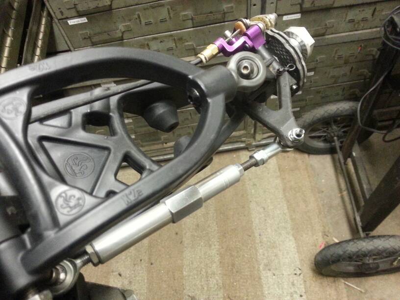

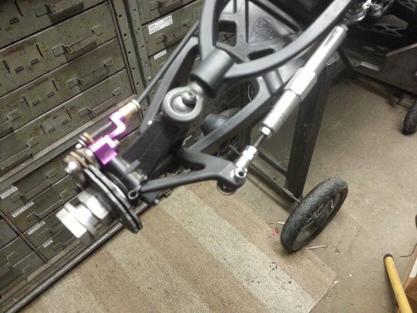

Eftersom jag gick snålvägen till X2e och bara köpte plasten, behövdes det ju också styrstag som är längre.
Nu råkade jag ju ha IRP's Turnbuckles liggande som fick moddas.
En 12.9 M5x45 stoppskruv och lite Nutech optionsprylar passade perfekt.

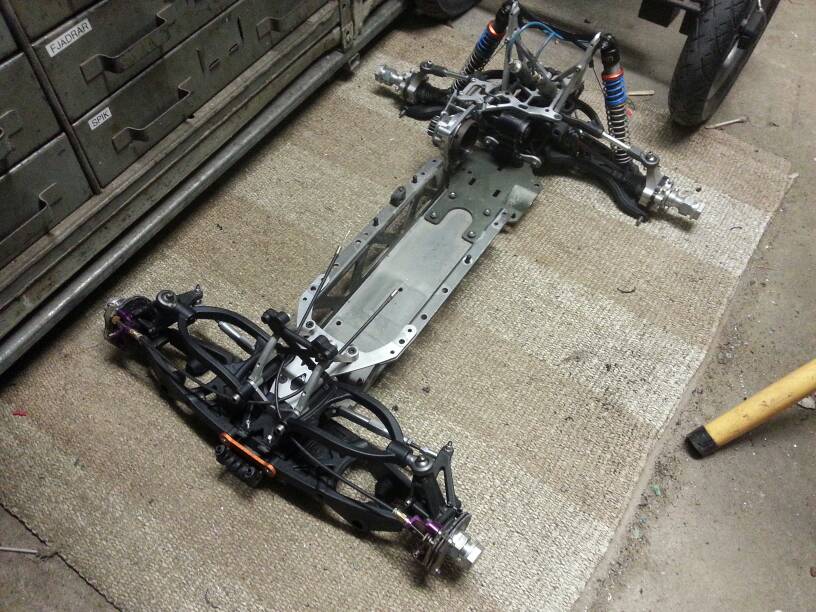

Hade gärna fått dit stötdämparna också, men får bli en annan dag.
Ikväll lämnade jag den såhär!
Mäter 515mm mellan hjulmuttrarna fram.

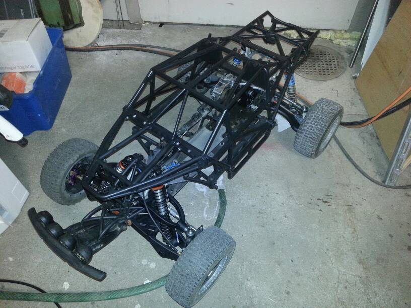

Fick dit stötdämparna och lite annat trams....
Skruvade ihop Krakenburen och hängde på den på bilen.
Nu börjar det ta form!
