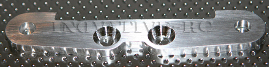

Då har man fått isär bakdelen,hålen till brace är lite väl stora :hmm:
Får byta dom,ska kolla om det finns några bättre men lutar nog åt org som är rätt billiga.
Bulkheadsen är också slut och glappar väldigt mycket,får bli nya.
Sen har det slitit rätt hårt på bärarmarna men hoppas att dom klarar sig.
Re: Målarfamiljens bilar
Post by Lusse » 13 Dec 2012, 19:32
Dom här kan jag rekommendera.Använder dom själv, både fram och bak. Dom är ganska så billiga med.
http://www.innovative-rc.com/baja-rear- ... 7bb84ae3a0
Post by målaren » 13 Dec 2012, 19:43
Dom såg fina ut,får nog prova dom :thumbsup:
