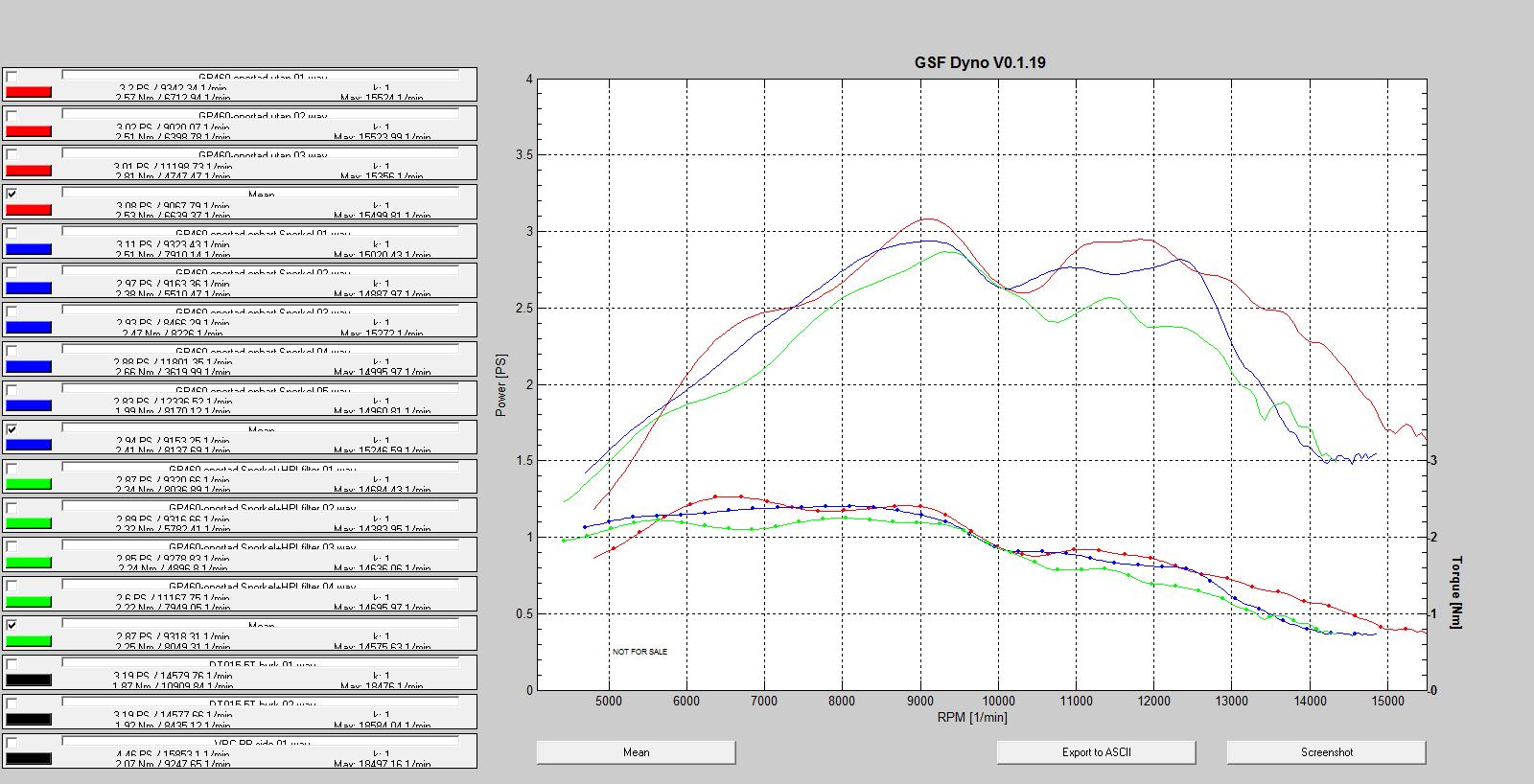

Nu så!
Med lite nålning och inkörning vaknade den till liv lite mer faktiskt!
Har bänkat den ikväll med filter och utan filter för att se skillnaden.
Hade inte förväntat mig några underverk, men jag blev väldigt bekymrad över att peaken ligger redan på 9000rpm....
Jag får nog bygga en kärra att dra efter Losin att ha andra halvan av pipan på.
Det märks tydligt vilken brutal botten den har nu när man kört den lite mer.
Varvar faktiskt lite mer än jag trodde den skulle göra också!
Tål att tilläggas att jag givetvis inte nålat den till vägs ände än, men det ger nog en bra fingervisning om hur det ser ut.
Röd: Utan Snorkel och filter, men med MCD stacken monterad
Blå: Enbart Snorkel utan filter
Grön: Filter och Snorkel

Dynon visar ju också väldigt tydligt hur mycket HPI filtret stryper.
Redan snorkeln förändrar ju en hel del.
Får väl ställa mig och svarva fram en adapter till DT1 filtret också och se hur det ser ut......
Oavsett hur man bär sig åt, kommer man att tappa mycket på snorkeln, och det som mer eller mindre är en av grundstenarna till att få plats med motorn, gör att hela projektet riskerar att stupa på startlinjen....
Jag tvivlar inte en sekund på att det går att plocka ur mycket mer effekt med rätt pipa och portning.
Kanske inte dubbelt, men uppåt 5hp borde gå att nå.

Re: Dave's Losi 5ive-T 46cc
- Posts: 11711
Käck pryl!
Tyvärr är det ju filtret i sig som är det största problemet.
Får se hur DT1 filtret klarar sig innan jag bestämmer hur det blir.....
Som sagt, det är inte det man tror ska krångla som gör det.....
Har du bänkat med någon originalburk på?
Testa utan burk isf, dels för att jag vet du älskar ljudet
men också för att jag tror den kan påverka resultatet (dippen vid drygt 10k).
Har du nålat om förgasaren när du ändrat på snorkel/filter? Gör du inte det så blir det inte riktigt rättvisande resultat tycker jag.. man bör alltid nåla optimalt för dom förutsättningar som gäller, det gör man ju sedan i bilen också.
Min erfarenhet är att man får mer effekt ju större volym man har vid inloppet till förgasaren, även om det sitter en strypning 'på andra sidan volymen'.
Borde ju gå att klämma 5-6häst ur 46cc utan större problem! På med en vettig pipa och fila utblåset lite
- Posts: 11711
Re: Sv: Dave's Losi 5ive-T 46cc
Ja, motorn är bänkad med CY's plåtburk som den kommer med.
Och nålades lite mellan de olika insugsvarianterna.
Ska testa helt utan burk och filter också.
Tror också att burken påverkar hur kurvan ser ut och när jag körde ett svep kändes det som att det blev en puckel att ta sig förbi precis där kurvan dippar.
Inbillar mig också att 5-6hp inte är nån omöjlighet. Frågan är ju bara hur mycket portning cylindern tål innan den spricker.....
