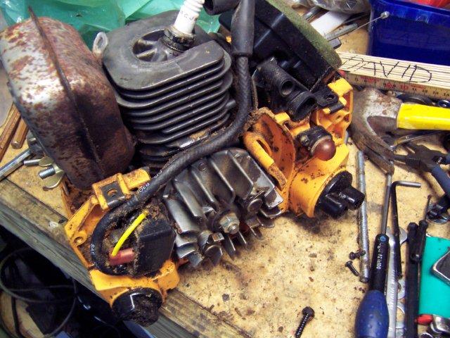

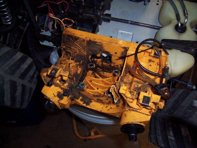

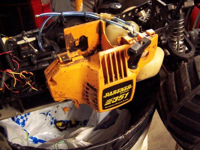

Givetvis kan jag inte hålla fingrarna i styr, utan provstartade sågmotorn idag....
Måste ju bara testa om det funkar....
Här har vi pjäsen......35cc och 1,8hp vid 11200rpm.
Fick ut 13800rpm när jag provstartade den idag.

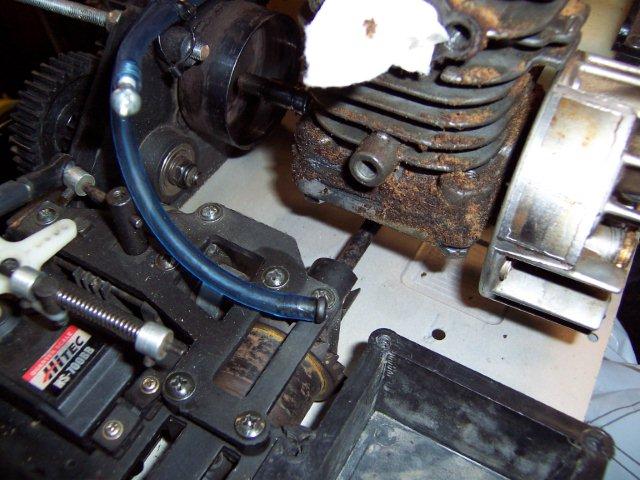

Det enda som ställer till det är kardanaxeln.
Antingen måste jag vrida upp gearplaten så att centrum på motoraxeln kommer upp lite, eller flytta motorn i sidled.
Att vrida upp gearplaten drar ju med sig hålbilden till bromsen och de andra prylarna som sitter ihop med den.
För att inte göra saken mer komplicerad än nödvändigt valde jag att flytta motorn åt vänster.
Axeln från kopplingsklockan blir längre och får ett stödlager istället.
Mycket enklare att göra en stödlagring än att vinkla upp gearplaten.
Tycker jag ;)
Flyttar ut klockan så långt som det behövs.....får se vad det blir.
Re: MCD MT Evo2 :)
Post by Dave » 07 Mar 2010, 20:23

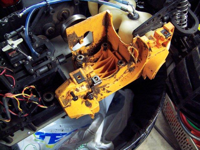

Kommer att behålla chassit på motorsågen dels för att slippa bygga stativ till tändspolen, och dels för att behålla kylningen i så stor utsträckning som möjligt.
Borde kunna gå att klämma dit den om man ger den en omgång med fogsvansen :hammer:
Nåt sånt här kanske....
Då passar ju fortfarande startkåpan och den ser "hel" ut...

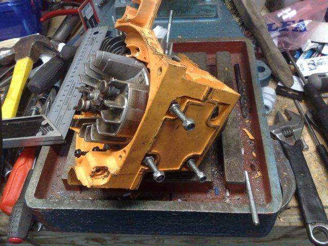

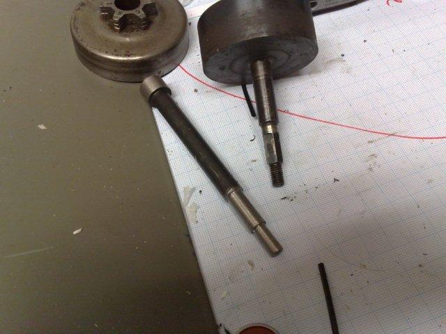

Har yxat till och rengjort chassit till motorsågen så det passar som det ska nu.
Tänkte först att jag skulle gjort en montageplatta för motor och stödlager, men höjden räcker inte för detta.
Bytte bultarna till motorn och satte dit gängstänger istället. Dels för att utrymmet inte räcker för att bulta fast den på nåt annat sätt, och dels för att jag nu får justering i både höjd och tilt för enklare passning mot kopplingsklockan.

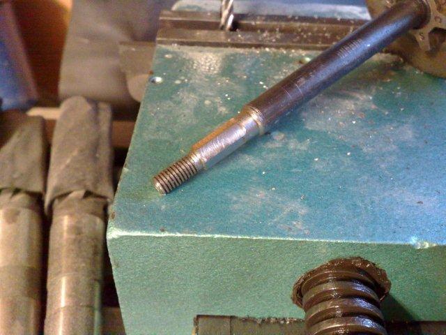

Har svarvat den nya axeln och den förlängs 52mm ungefär.
Använde en insexbult M10 12.9 som axelmaterial.
Lagret som sitter i kopplingsklockan pressades ur och hålet blev 14mm.
Bultskallen svarvades ner så att den precis inte gick i hålet. Fattades ett par tiondelar och värmde klockan för att få dit den.
Den lär ju bli varm när man kör med bilen och eventuellt slår jag i ett stift för att låsa det hela, men vi får se.....

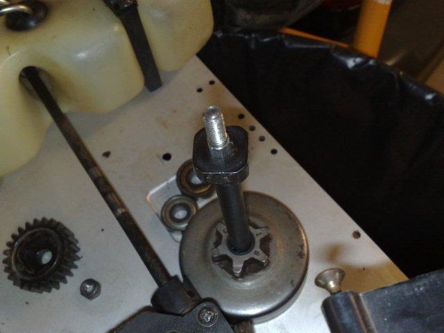

Re: MCD MT Evo2 :)
Post by Dave » 12 Mar 2010, 21:11

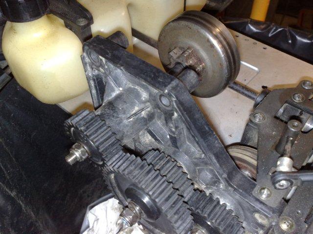

Som ni ser på bilden med orginalklockan har utgående axel sexkantsfäste för drevet.
Jobbigt när man inte äger en delningsapparat !

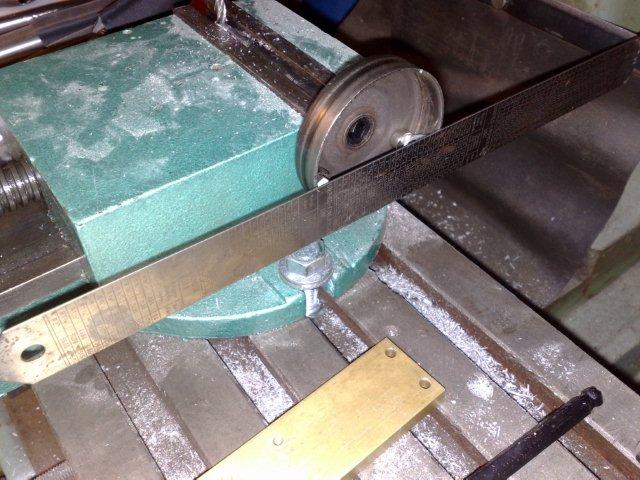

När klockan var på plats mätte jag omkretsen och delade det på 6.
Märkte kanten på klockan med ett drag med bågfilen så jag enklare kunde se märkningen när den skulle fräsas.
Satte fast stålskalan med "supermagneter" på klockan och kunde då enklare rikta den horisontellt....
Fasade av sidorna på det som skulle bli sexkantsfästet och det funkade faktiskt helt ok.
Riktigt amatörsmide, men det är ingen som ser ändå.....(vem är så korkad att dom tar närbilder på all skit dom gör och lägger ut på nätet ?)
:cheesy:
Raka mig, måla mig grön och kalla mig mögel !
Den passar !

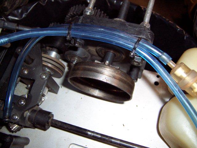

Post by Dave » 12 Mar 2010, 21:14
Och såhär ser det ut med drevet på plats !
Nu ska stödlagret tillverkas, och diffarana vändas.
Måste fräsa ur bottenplattan för att kunna vända diffarna, men det blir en senare fråga.
Känner jag mig själv rätt, kommer första provkörningen att ske baklänges....

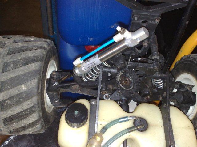

Post by Dave » 12 Mar 2010, 22:12
Hade ju en idé om stötdämparna på min CF och kom på en annan lösning.....
En liten simpel dubbelverkande tryckluftskolv med en justerbar strypventil.
Då får man en justerbar luftdämpare.
Man justerar hur trögt det går att trycka ihop den, men den har fullt flöde när kolven går ut.
Kanske funkar ännu bättre med en olja med väldigt låg viskositet än med luft, men det är ju bara att testa.....
Kan ju vara en idé att köpa gaffellänkar till nedre fästet istället för att hosta fram 3-400:- för nåt som ser likadant ut för 150:- och dessutom är i stål då.....

Angående dämparna så tror jag du borde använda olja, luften komprimeras, så det blir mer som luftjädring utan dämpning (om inte kolven i sig går trögt och dämpar lite på så sätt).
Ska du ha något stödlager på axeln intill kopplingsklockan? Är rätt viktigt med centreringen där, och jag tror ett lager kan behövas, för antagligen så börjar det vobbla när kopplingen hugger om det inte är något som styr upp det i den änden.
