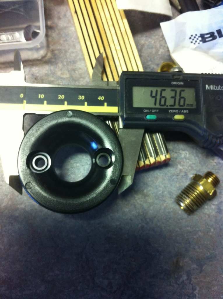

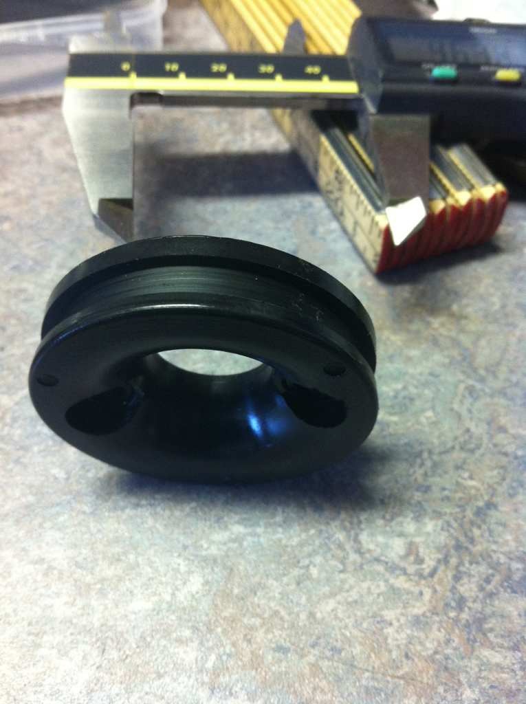

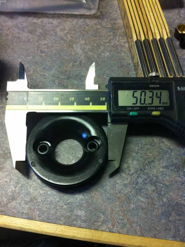

Post by Mats B » 03 Jun 2013, 18:08
Blev visst en låååång stund.
Sorry David...
Men här kommer måtten.
