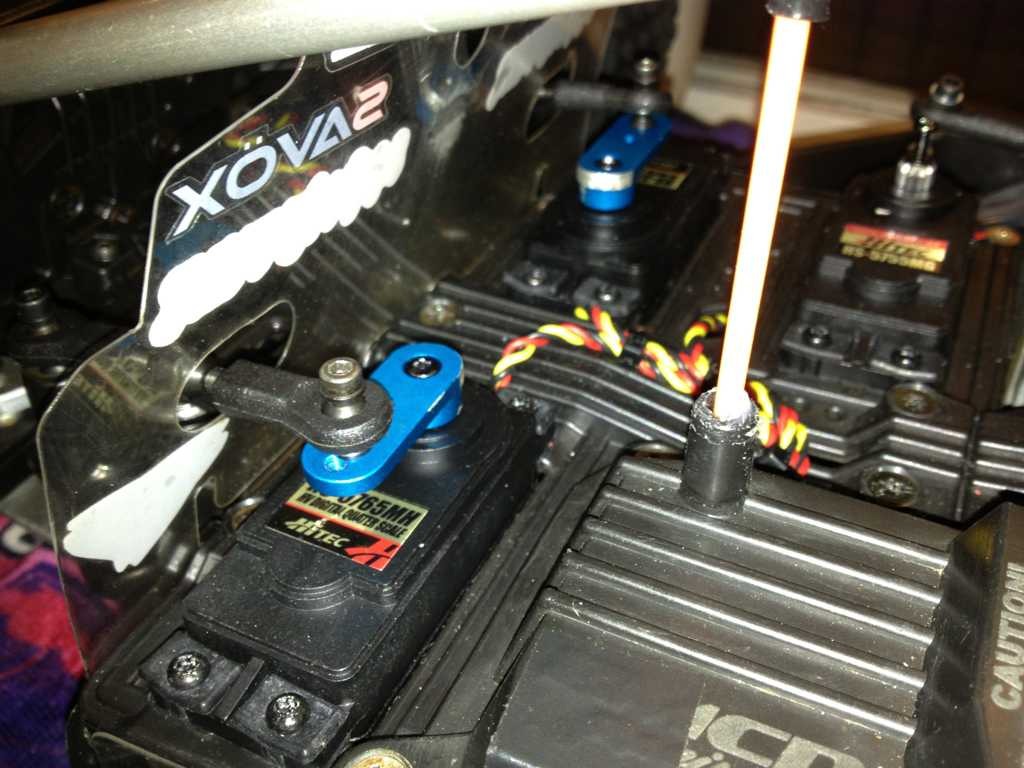

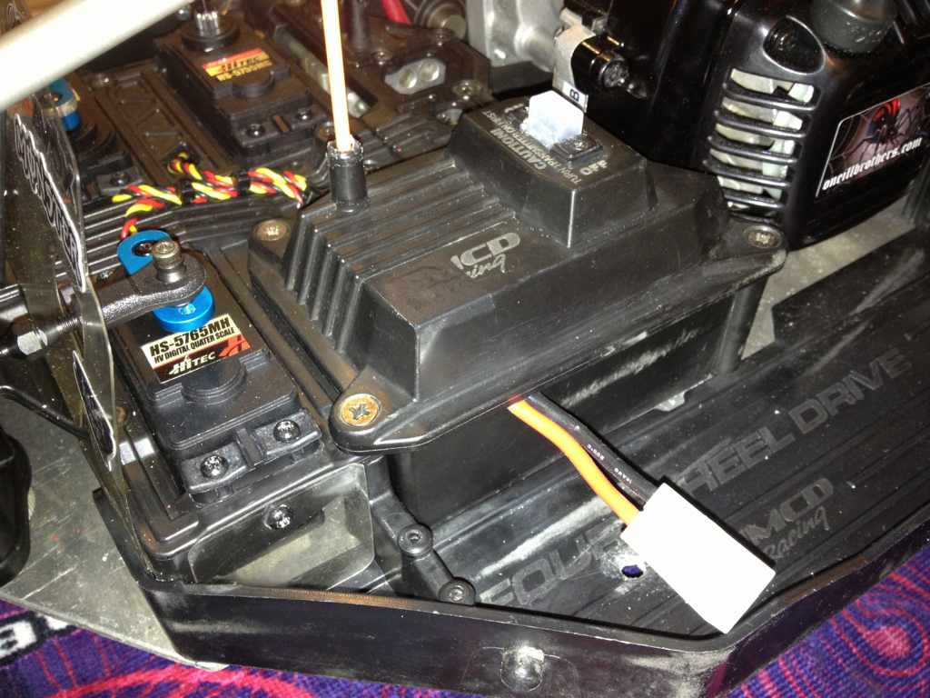

Inget paket idag, synd men det finns annat att pilla med. Kopplat in allt i radiolådan och fixat till styrservona. Satte dom på varsin kanal så man kan finjustera dom var för sig. Verkar riktigt bra då är det ingen risk att dom stångas med varandra.

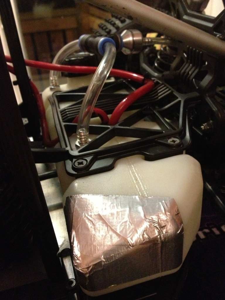

Vart lite värmeskydd på tanken också samt utdragen laddkabel till RX-accet.

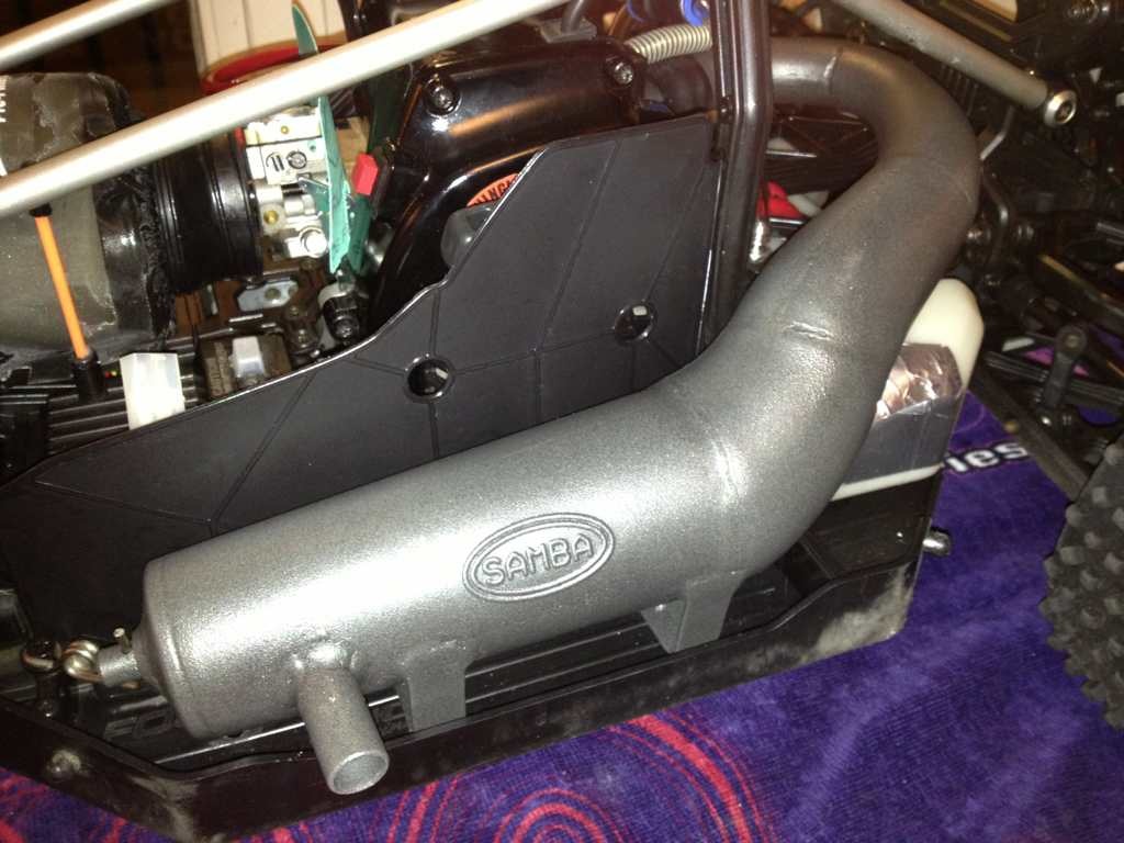

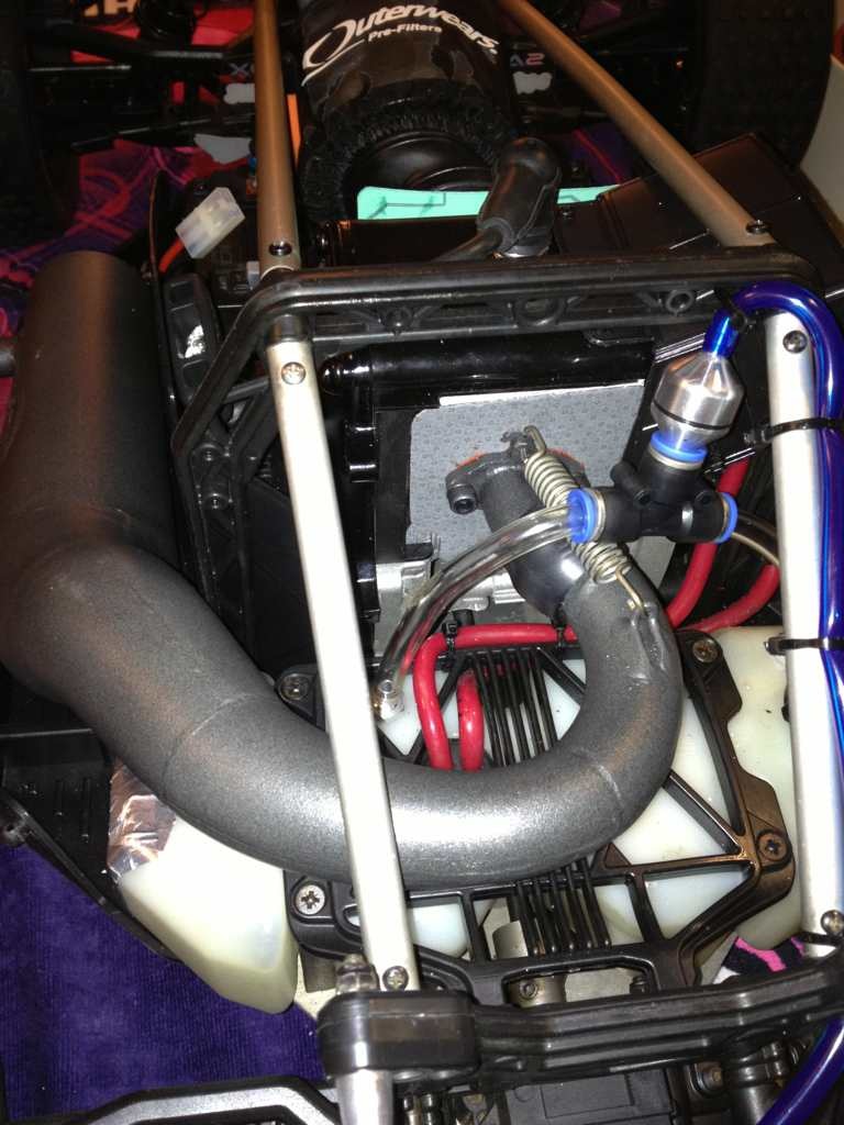

Skruvat hela kvällen och inte tagit ett enda kort, men nu kommer några då. Samba pipan passar bra, lite tight vid karossen bara men det ska nog gå bra.

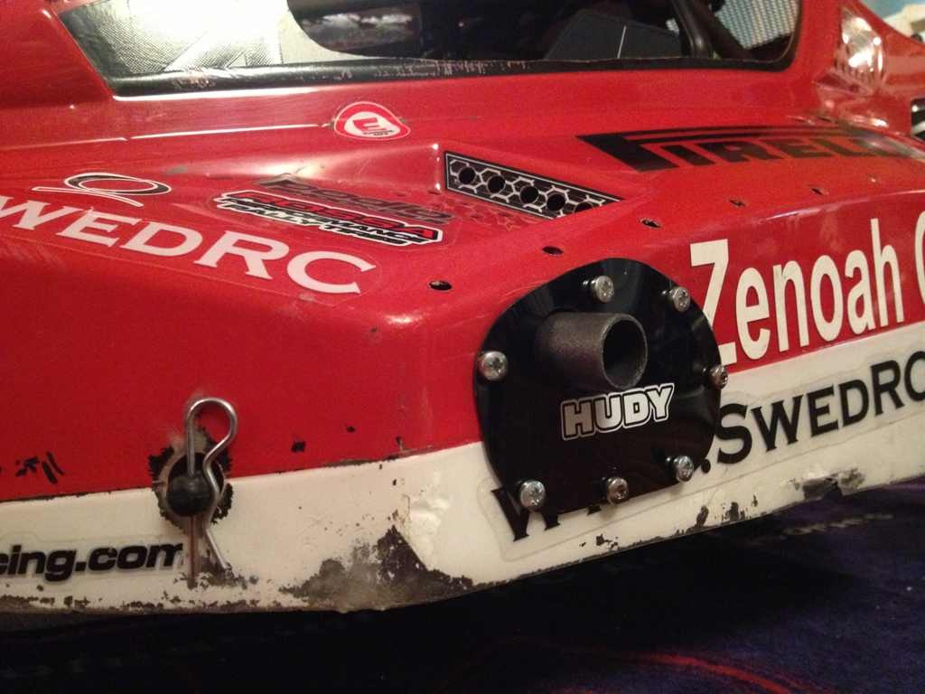

Var ute och startade upp kärran och varmkörde lite. Den låter riktigt fint med Samba'n på. Nu börjar det nästan bli klart, ska bara fixa dit länkarna till gas/broms servot och justera till ändlägen mm. Sen jäklar ska det provköras och se hur den går. Fick göra en liten "täckplåt" i lexan då det befintliga hålet i karossen inte passade med nya utblåset.
De får la duga tills man ev lackar upp en ny kaross senare.

Det där Flow System kittet verkar funka riktigt bra, det styr ut all varmluft från cylindern genom sidorutan. :thumbsup:
