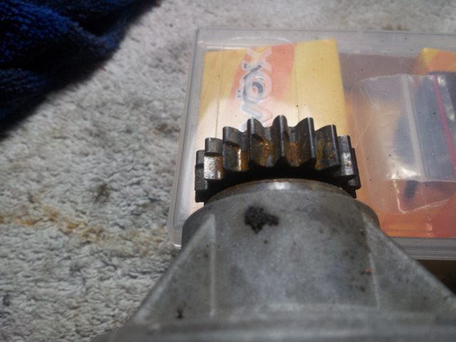

Liten lägesrapport efter 3 och en halv tank.
Piniondrevet har bara haft kontakt med halva sin bredd och är i det närmsta utslitet.
Pinnen på hö drivaxel hade krupit ut och gått emot diffhuset varvid där är bara halva längden kvar.
Karossen börjar spricka vid de övre hörnen vid "vindrutan" men det beror nog mer på föraren än
på matrialet.

Re: Hippens 5ive T
Post by Mats B » 27 Dec 2011, 13:15
Ser ut som att lagret är på väg att krypa ur kopplingshuset oxå :hmm:
