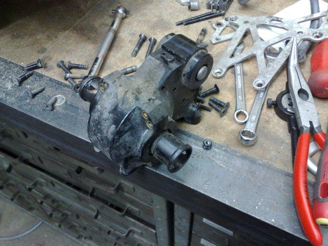

Finn 5 fel......
Turtle Racing växellådan sitter inte i bilen
FLM drivkopparna har körts med fett och damasker
HPI Spuraxeln är AV ! (snyggt snitt dock)
Rovan drivaxeln är inte vriden eller krökt
Växellådan är Loctitad......
Re: 5T Silverpilen
Är jag blind eller?? Hittar bara ett. Kraftigt kortad ingående axel. Finns det nån mer??? Snyggt brott förresten

Re: 5T Silverpilen
Verkar som du har dagen räddad med den hoplimmade lådan?Carbon-Dave wrote:Finn 5 fel......
Kanske skulle testa med ett lager på axeln? Jag tror den är avbruten, inte av-vriden..

Kan ju säga att jag hade att göra en stund......
Men bilen var ihop och redo 2,5 h efter raset......
Nu går drivaxlarna torra och jag har bytt pinnarna i de nedre länkarmarna till långa rostfria M6 bultar istället......inget mer trams med clips som flyger sin kos.....

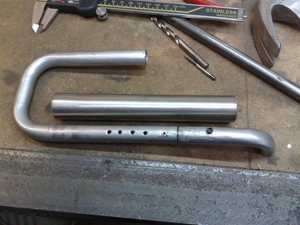

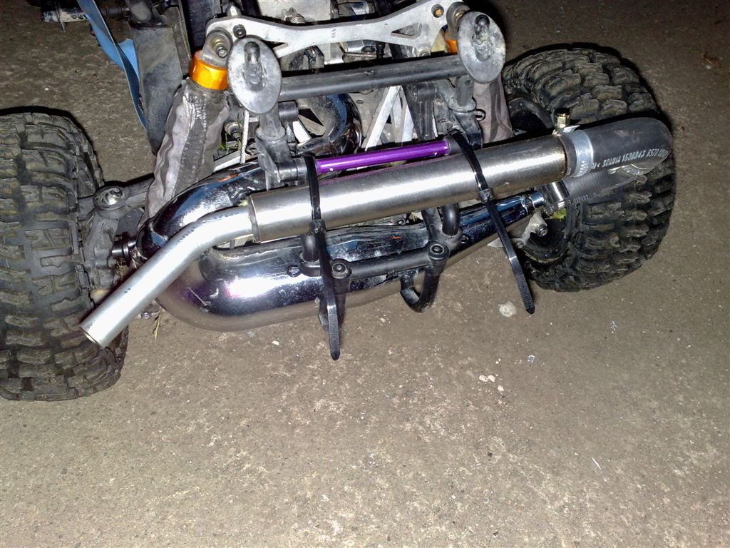

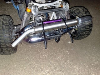

Oj oj oj.....här har det hänt en del sen sist kan man säga......
Bilen har fått ljuddämpare (låter mesigt enligt folkmassan) men den funkar skitbra, och jag var less på ljudet från Dominatorn.....
Detta är inte den jag monterat på min 5T, men principen är likadan !
Ett stålrör perforeras med små hål och pluggas mitt emellan två grupper av hål som motsvarar 10 kvadratmm
Ett rör träs utanpå som pluggas i ändarna, vilket gör att avgaserna tvingas ut ur det lilla röret, genom små hål ut i det större, och tvingas tillbaka in i det lilla röret igen och sen ut....
