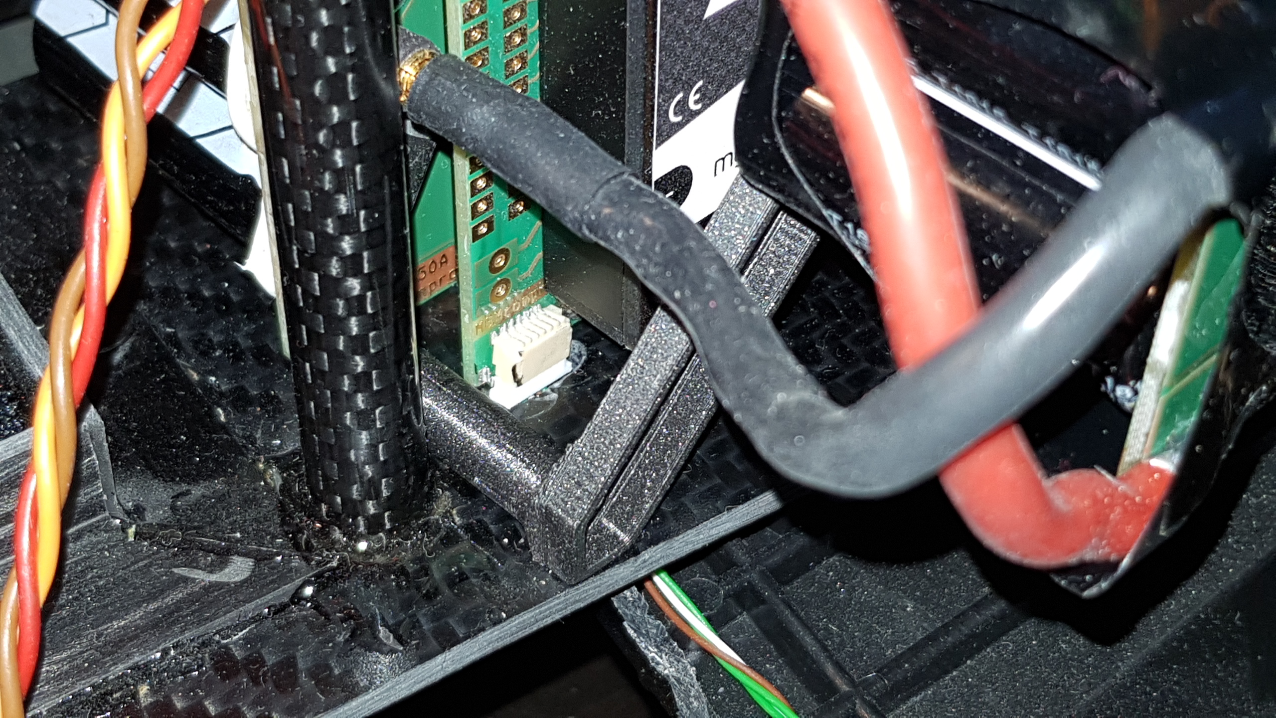

Nu sitter esc på plats med. M8 med ett lagom stort cf-rör om.

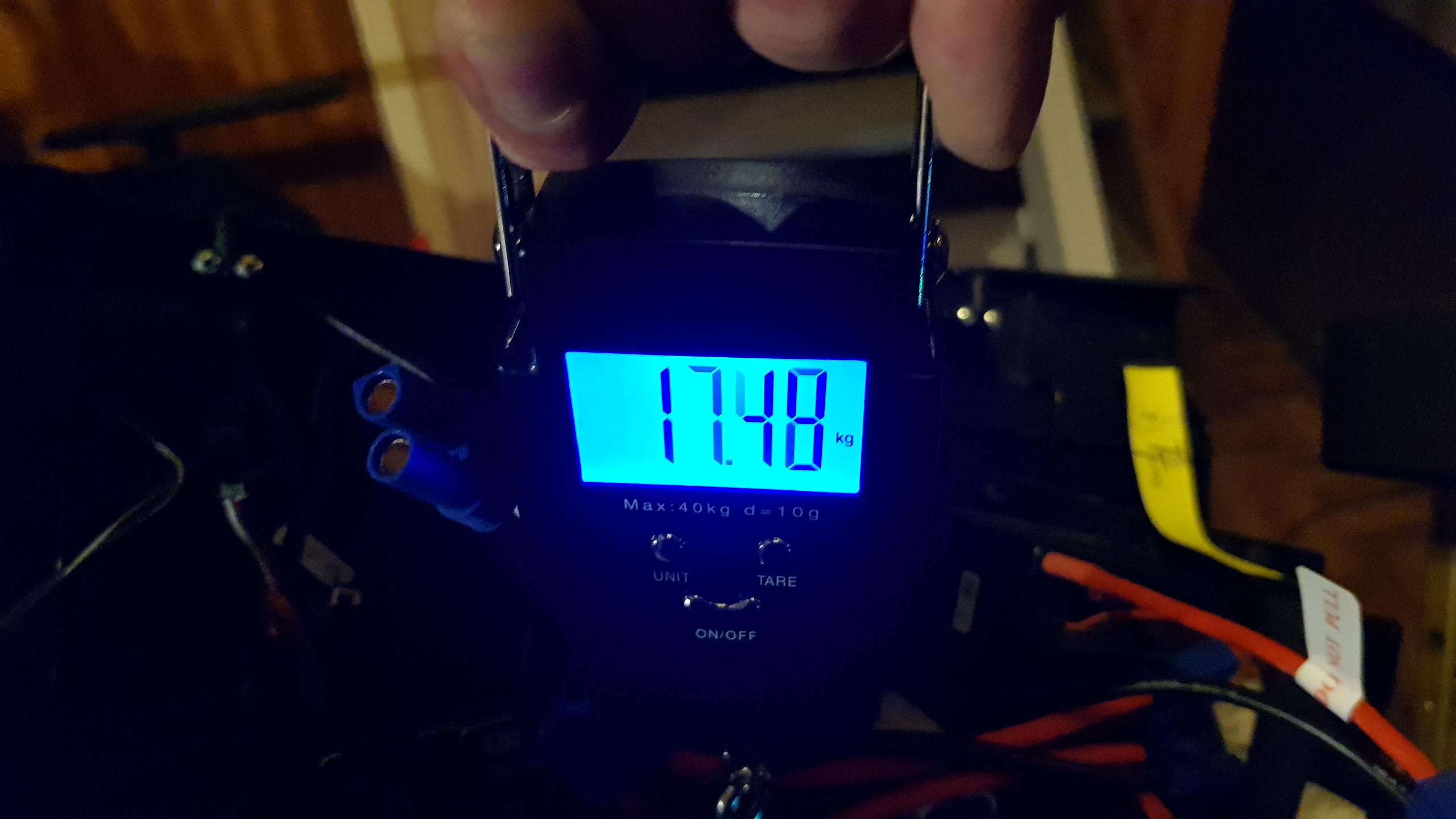

Något kilo kabel med. Blir nog en av de tyngre mcd-bilarna.
Men nu är nog det mesta klart. Nåsta steg blir att sätta sig in i hur escet funkar, gyro och alla andra inställningarna.
Det var inte så blodigt ändå, med 6 batterier.
